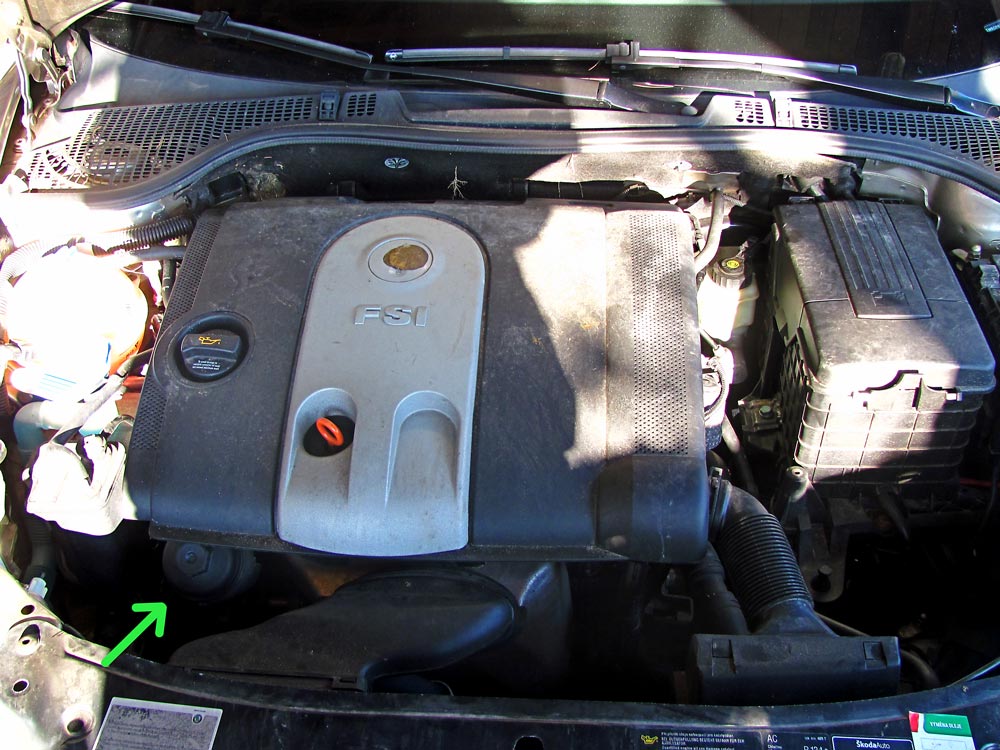

Omlouvám se, není to o elektrice, ale je tu spousta chytrých hlav, snad někdo poradí.
Mám benzin Octavia II 1,6 FSI 85kW z roku 2005. Chtěl bych vyměnit olej, filtr, filtr vzduchu. Servisní příručka cudně mlčí. Na netu jsem našel spoustu návodů, ale ten můj typ motoru ne, mot. prostor vždycky vypadá jinak. Tuším, že olej filtr bude bazmek viz zelená šipka a že vzduch. filtr bude pod deklem s nápisem FSI. Ale jak ten dekl sundat? Je to plast a nerad bych něco urval. Bez sundání se nedostanu ani k tomu olej. filtru.
Dík za rady.

Normálně za to zaber, je to natlačený na takovejch šteftech. Mám sice O1 ale je to na všech ovcích asi stejný. Pak to tam zase zacvakneš.

Presne tak, vpravo hore by to malo byť nasadené ešte na vstupe do škrtiacej klapky, zvyšné rohy držia na kolíkoch. Keď sa bojíš, skús dvoma rukami silno nadvihnúť napr. len jeden roh toho krytu (EDIT: len na zistenie ako sa to správa, potom samozrejme vycvaknúť zvyšok).
Keď to budeš mať demontované, z opačnej strany by mal byť dekel na torxoch a pod ním samotný filter vzduchu.
Olejový filter je len vložka, tam kde si to označil.
Prípadne skús pozrieť aj nejaké videá na youtube, mohlo by to tam byť (How to remove engine cover 1,6 FSI)

Díky, nenapadlo mě to hledat pod VW 1,6FSI Golf :) , ale vypadá to, že motor je stejný.
