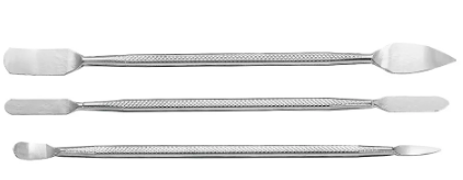

Otvoriť asi tak, ako väčšinu diaľkových ovládačov... násť miesta s "pacičkami" a postupne rozlúskať...
V garáži by som ani nejaké poškodenie vrchného krytu neriešil.. ale keď niečo robiť tak poriadne... skús nejaké plasové "otváratká" - guitar-trcátko, nefunkčnú platobnú kartu, otváratká na mobily... ja som si kedysi kúpil sadu kovových (samozrejme z CN) a sú lepšie ako plochý šróbovák ! :) Na 99% to bude len "nacvaknuté"

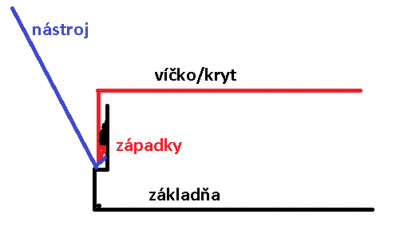

#7 Příspěvek od dred »
.. samozreme že nie... "spodná časť krabice" je v tomto prípade TO čo je uchytené hore nohami základňou morora a ostatného príslušenstva o strop.
Vrchné víčko je to, ktoré vidíš od spodu a je nacvaknuté po vonkajšom obvode toho spodného... je to hore nohami..preto si asi neroumieme.
Aby sa to dalo ľahko otvoriť, musíš sa dostať nástrojom do drážky od základne - ale strop ti moc nedovolí... treba nejaký tvaru "V" aby si sa pod ten dekel /víčko/kryt dostal .. obrázok si otoč hore "nohami"

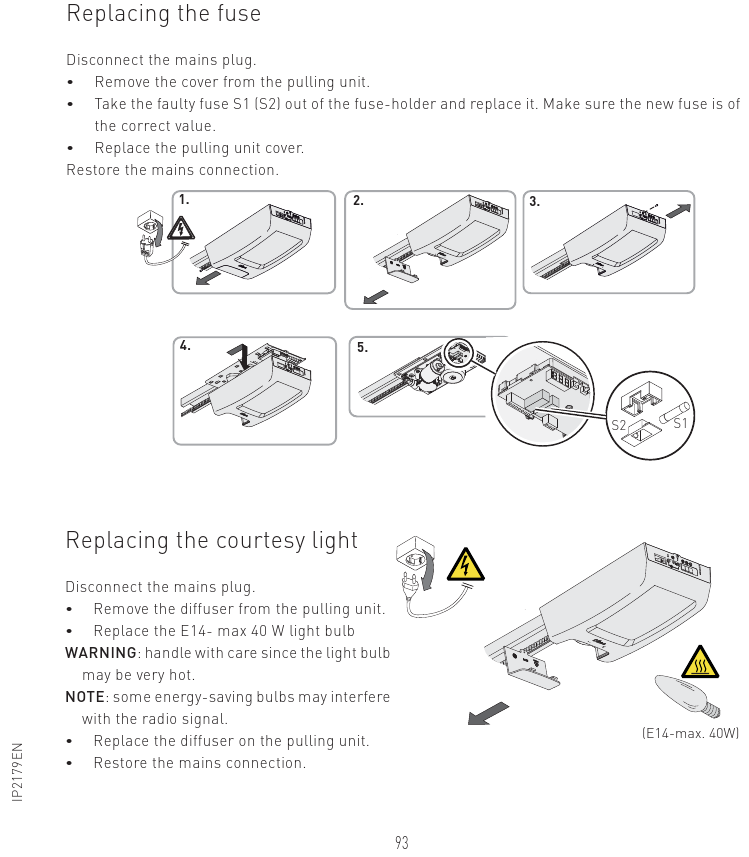

Příspěvky: 37637
#10 Příspěvek od rnbw »
Novy typ TOP603H to ma takto. Potrebujem to ale pre tento starsi typ.
