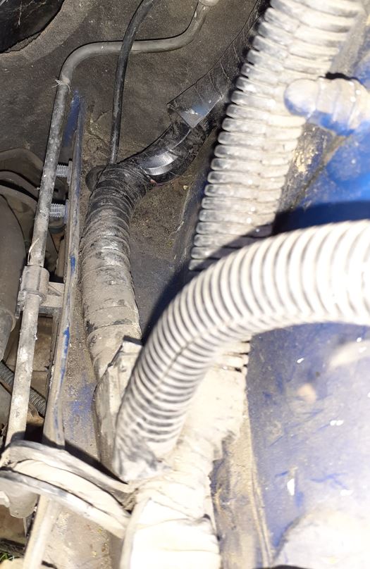

Propojil jsem to od spolujezdcovy strany a vpohodě to teď svítí. Z té pravé strany jsem vyndal pojistku, ať tam zbytečně nejde napětí na přerušeném drátu..
Jestli se časem projeví něco závažnějšího, tak ten svazek rozdělám, ale představa vyndávání toho všeho ven nic moc.. snad to bude ještě v pohodě fungovat pár dalších let, když to doteď 23 let drželo :-D
Přikládám fotku toho svazku ještě. Na svolávačce to nebylo, spíš to z výroby dobře zamotali a nepoložili vyloženě v tom místě, kde se drží voda (odtok tam je vpohodě, malá dírka neucpaná)
