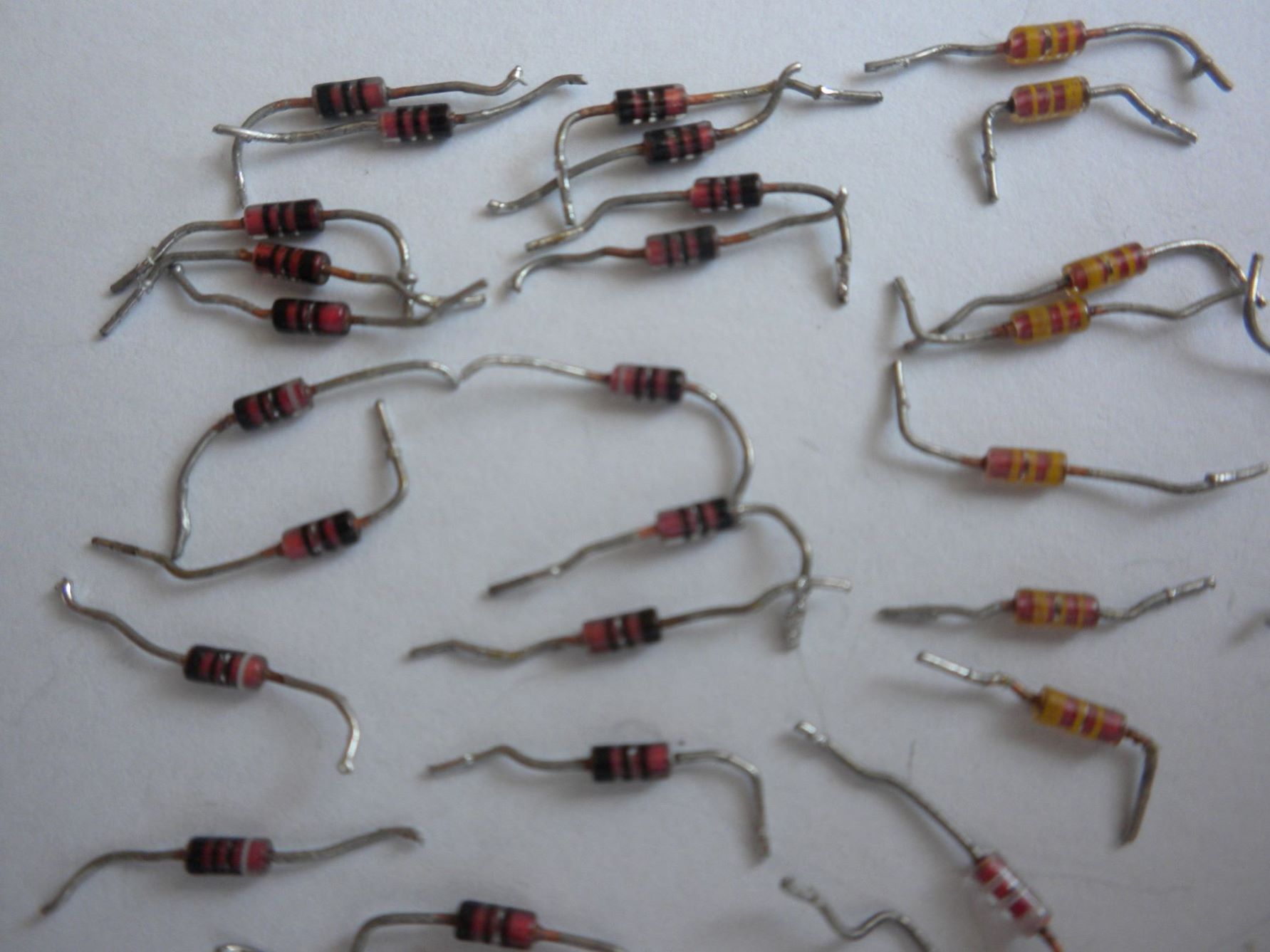

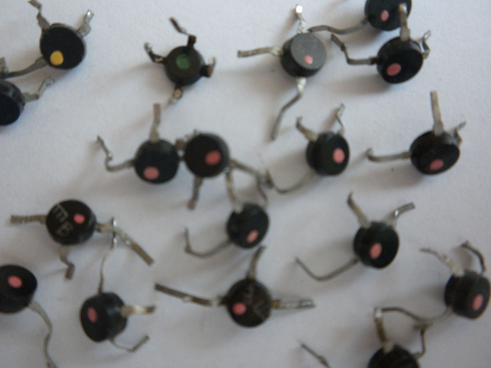

Patrně se jedná o nějaké Fety označené oranžovou tečkou, diody by mohly být určeny pro vf, narazil jsem na ně v ruských kanálových voličích. Jsou páskované černě, žlutě, zeleně i modrě.

A v příloze máš nějakou tabulku ekvivalentů.
Kdesi jsem viděl i barevné značení, to tu proběhlo v minulosti, ale uložené ho patrně nemám.

Ostatní budou NPN. Rusové opajcovali nějaké trandy v pouzdru TO-50. Co si pamatuju, tak kopie BFR90 by měla být KT371AM.
Něco se dá dohledat tady: https://ok1rr.com/russian-transistors/
Bohužel bez poznámky o barevném značení.

HF_Tech píše:Dualgate bude asi jenom ten se zelenou tečkou.
Tady souhlas (4 vývody).
Ale dle těchto stránek to asi nebudou ani ty KT371AM (ty by měly mít 2 tečky, či 2 čárky)
To už by spíše byly trandy: KT3109.
Na začátku se píše:
Google překlad:В цветовой и кодовой маркировке транзисторов, также как и диодов и стабилитронов, нет единых стандартов. Каждый завод, который производит транзисторы, принимает свои цветовые и кодовые обозначения. Можно встретить транзисторы одного типа и группы, которые изготовлены разными заводами и маркируются по-разному. Или разные транзисторы, которые маркируются одинаково. В этом случае их можно отличить только по некоторым дополнительным признакам, таким как длина выводов коллектора и эмиттера или окраска торцевой (противоположной выводам) поверхности транзистора.
Neexistují jednotné normy pro barevné a kódové značení tranzistorů, stejně jako diod a zenerových diod. Každý závod, který vyrábí tranzistory, přijímá své vlastní barevné a kódové označení. Můžete najít tranzistory stejného typu a skupiny, které jsou vyráběny v různých továrnách a jsou různě označené. Nebo různé tranzistory, které jsou označeny stejně. V tomto případě je lze odlišit pouze některými doplňkovými charakteristikami, jako je délka vývodů kolektoru a emitoru nebo barva koncové (proti vývodům) plochy tranzistoru.
