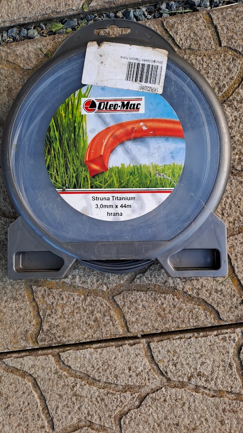

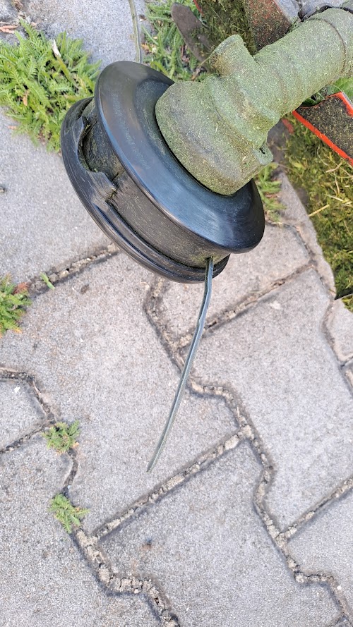

Tak já moc na doporučení výrobce (Oleomac) nedal, do křoviňáku cpu už asi 20 let čtyhrannou strunu 3x3 mm.
Přitom je ta vyžínací hlava určená pro kulatou strunu s průmrem max. 2 mm.

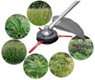

U kossiky sami píšou, že to není vhodné k osekávání třeba u obrubníků, či plotů. Takže by to ty kameny zničily.
Ostatně, podobný princip používá toto, používám to na dočištění u ohradníku a u stromků a moc to nevydrží.

Já s tou uhlíkovou z Mountfieldu seču i spáry v chodníku, a dokonce zametám posečenou trávu z dlaždic pryč.
A jen se stává, že o něco rychleji ubývá.
Nikdy se mi nezapekla, a ulomení v rolně vyžínací hlavy se stává jednou za uherský rok.
Až si vzpomenu, zkusím vyfotit.

Tak jsem si vzpomněl.
Struna je od Oleomacu, bylo jí 44 metrů, ještě tam něco zbývá.
Posílám zároveň i foto toho, že ji opravdu používám ve vyžínací hlavě, která byla původně určená pro kulatou strunu.
