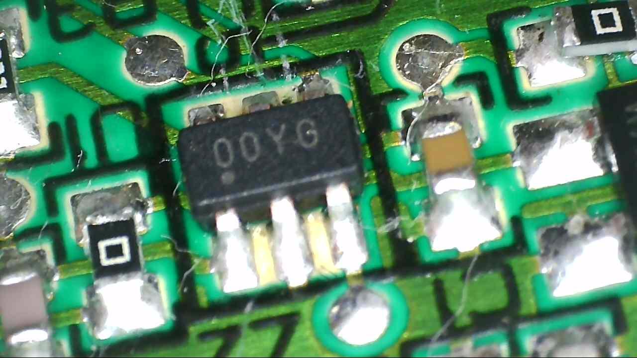

co je to za součástku SMD kód 00YG
#1 Příspěvek od bu2520 »
je to dotykové tlačítko z Fagora zapojení 1 input, 2GND, 3? výstup na bázi tranzistoru, 4 výstup na tranzistor spínající LED, 5+5V, 6 výstup logiky 0-5V.

#2 Příspěvek od BOBOBO »
Na to byl superman Martin . Mně to nějaký ukazatel ukazuje divoké PIC10F200

#3 Příspěvek od KUBO »
Žeby to bol 74LVC1G332
Pozdravuje Vás Martin

#4 Příspěvek od bu2520 »
díky KUBO, ale spíš to zřejmě bude to co píše BOBOBO protože ten výstup logiky plus výstup na indikační LED by byly na vstupech
