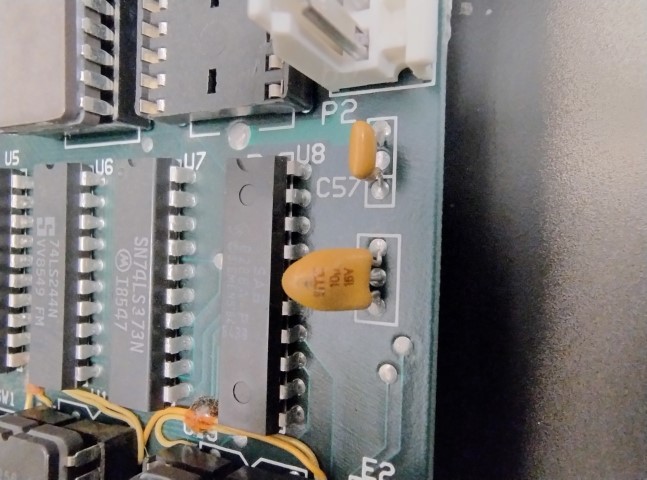

Zdravím, nevíte kde bych mohl sehnat tuto součástku? Při zapnutí stroje bouchla.
STC 10µ 16V
Díky.

Je to elektrolyt. Tehdy tam dávaly tantaly, ty mají tendenci časem jít do zkratu a pak buď bouchnou, nebo nevydrží zdroj. Můžeš to nahradit elytem o stejné hodnotě s low ESR v provedení 105°C.

Jen pozor, je to třívývodové provedení, tzn. průchozí. Takže buď dát klasický elyt do střední a jedné krajní díry, nebo třeba i dva elyty se společným GND vývodem (zamotat je k sobě).

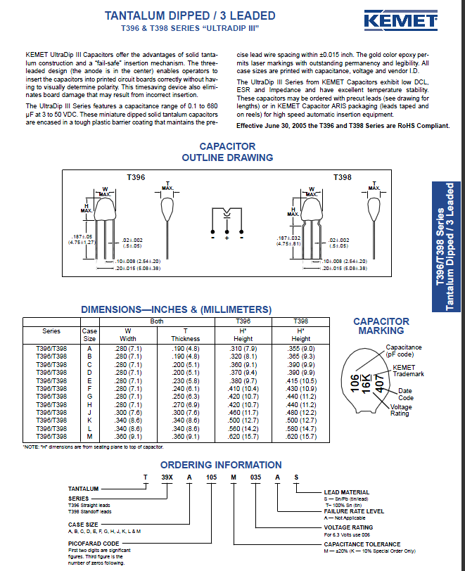

je to dvojitý tantal od firmy Kemet. Stredná noha je plus pól. Ak chceš použiť bežný elektrolyt, tak použiješ 2 kusy, spojíš obidva plusy na strednú dierku a mínusy do krajných. Ale pre 100 % istotu zapojenia, doporučujem zmerať prepískavatkom, kde je zem.

ok, teď jsem našel nějaké informace tady https://www.minuszerodegrees.net/failur ... citors.htm
takže už jen zjistit kde je ta zem nebo sehnat ty původní kondenzátory, ale u nás asi těžko
