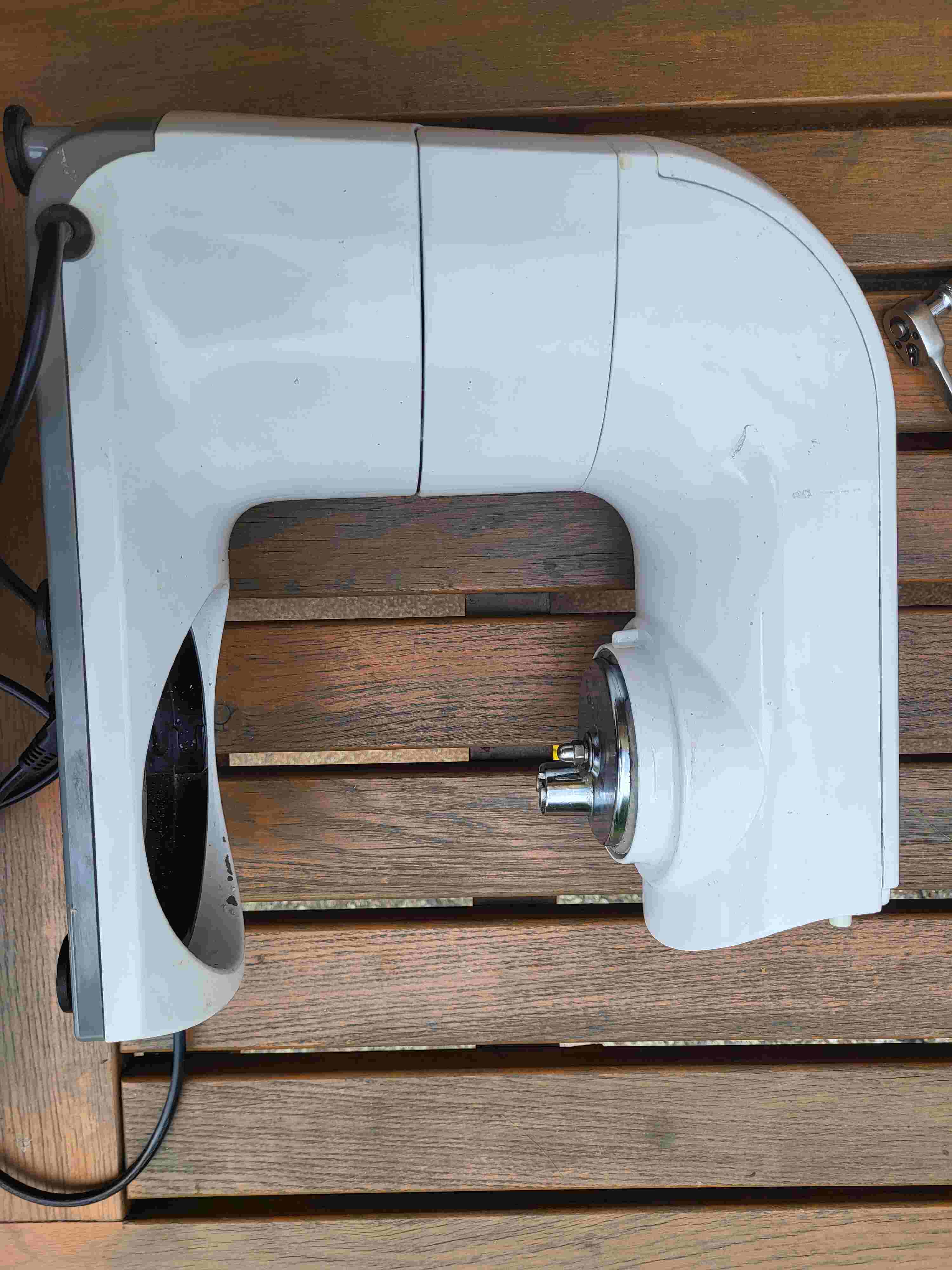

Nazdar všem.
Nerozebíral jste někdo eťáckého robota Gratus 0028? Je to asi starší typ. Je vadný unašeč v přední části a nechci to řešit silou.
Díky za případné odpovědi.
PF

Volal jsme do servisu v Hlinsku a paní byla celkem sdílná - tento typ, který nemá v černém dílu v rameni záslepky, se údajně rozdělává zespoda. Uvidíme.

Taky bych to tak očekával, opravoval jsem v tom regulaci a zespodu se do toho dalo dostat bez problémů a do výklopného ramene nějaký přístup spodem byl.

Gratusa som pred pár mesiacmi rozoberal... k vrchnej časti sa dalo dostať po vyklopení ramena, odskrutkovaní dvoch skrutiek čo držali horné víko a z predu " od vývodu na mlynček" ďaľšie 2-3 skrutky... vrchný dekel ešte aj na "západkách" sa dal dať dolu.. Celý vrchný prevod bol potom prístupný...Rozborka zo spodu neprináša efekt :lol:

Odšroubuješ přední plastový kryt 4x M3 šroubky, potom uvidíš další 2xM3 šroubky, odklopíš kryt pro nástavec mixeru, unašeč pomocí dvou šroubováků sundáš z hřídele. Pod gumovými záslepkami jsou šroubky, odděláš plastový kryt kde budou další šroubky pro odejmutí celého vrchního krytu.
Budeš muset asi vyjmout celou převodovku, již jsem to dlouho nedělal, abys se dostal na unašeč.
