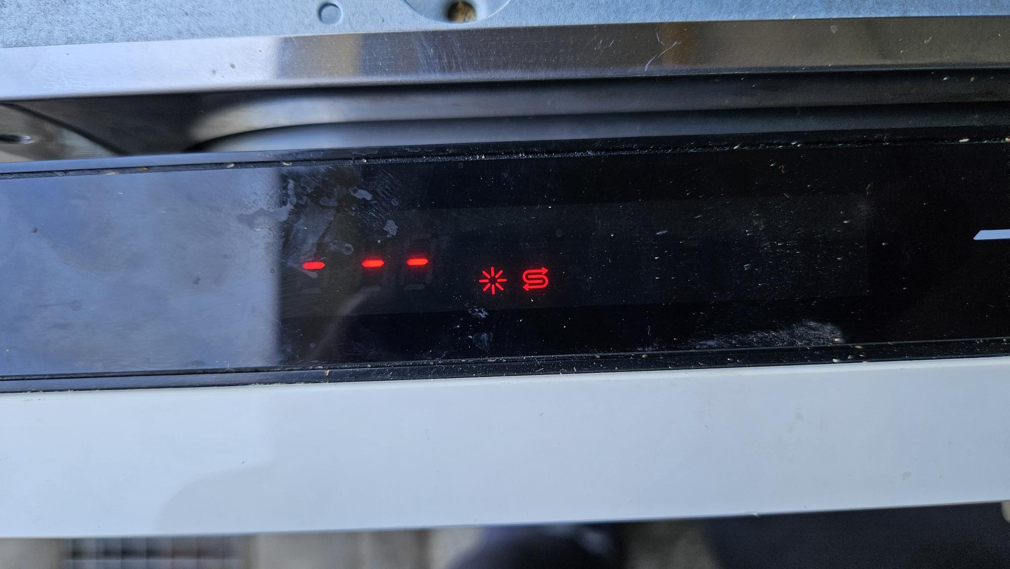

Zdravím Vás, dokážete někdo poradit co s myčkou nádobí Mora? Po zapnutí proběhne kontrola (rozsvítí se vše na displeji) a zůstane svítit, nejde nastavit žádný program. Tlak vody, dveřní spínač, napájení v pořádku.

Myčka reaguje jak na zavření dveří (rozsvícení
ikonky na displeji) tak na plovák přetečení ( chyb. Hláška).
