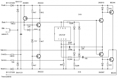

#13 Příspěvek od Artaban001 »
Tak jsem měl dnes možnost kuchnout CV 3-1000 z důvodu zvýšeného vstupního odporu.
Pod svorkovnicí výstupu je deska elektroniky - několik procesorů, vše SMD. Vše notně impregnováno tropikalizačním lakem. Pod žebrovaným plastem je destička s SMD předřadnýmy odpory - některý měly vypařenou odporovou vrstvu. Celý vnitřek je zalitý Lukoprenem, nebo něčím takovým, co se tak tváří. Vlastní převáděcí "ústrojí" - Plastové toroidní pouzdro, na kterém je jedno vstupní vinutí - navíc je celý po obvodu ovinut několika závity Permalloy-páskou. Pokud se odstraní vstupní vinutí, je vidět, že je zespodu zalitá dvojice k sobě naplocho přilepených toroidních cívek (průměr jak to pouzdro), ještě obalený měděnou páskou. Obě toroidní cívky mají stejný odpor a vinutí je po celým obvodu. Žádnou Hallovou sondu jsem nenašel. Funkčně mi to připomělo nějaký ten magnetometr Fluxgate (přemejšlím, jestli s tím nepůjde nějak zabastlit).
