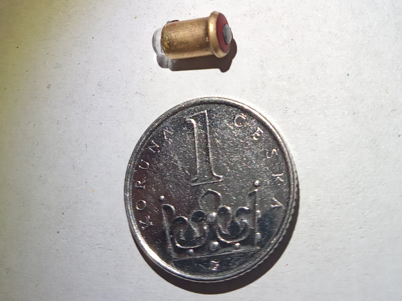

Že prý žárovka se nevyrábí, že může být náhrada za SMD led, a nejlépe aby to šlo strčit do existující zástavby. Napájení je trafo DC napětí přes reostat 2V-24V DC. Rozměr žárovku je dost malý, ještě menší než telefonní žárovka.
Průměr "patrony" vnější. d=4.8mm. Uvažuju o SMD led + předřadný rezistor 2k2 v pouzdru 1206.
Neřešili jste něco podobného? Já modelář nejsem, proto se raději ptám...

Další variantou je, to zkusit ubastlit s normální žárovkou, která se dá běžně koupit, např:
https://www.hadex.cz/k528e-zarovka-mini ... mer-3x7mm/

https://www.tme.eu/cz/details/l13-28_24/zdroje-svetla-miniaturni/brightmaster/

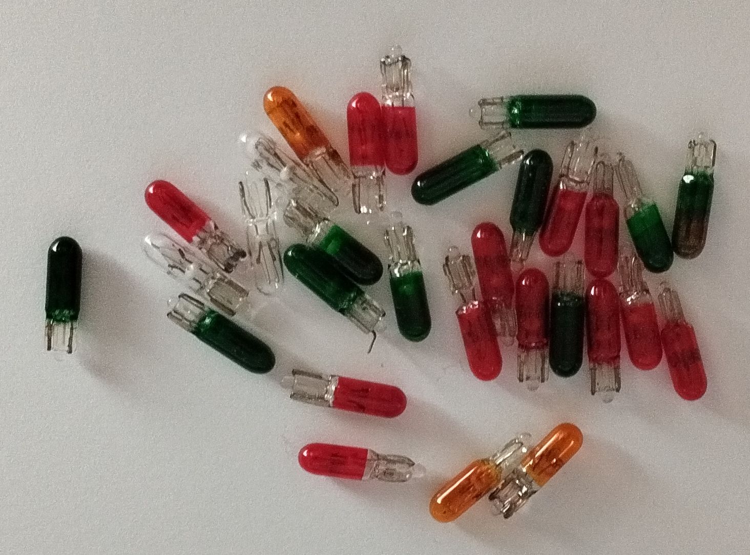

Zaznamenal jsem značné rozdíly svítivosti těchto žároviček, proto se přikláním ke dvěma verzím dle napětí. Možná se ale pletu.
(Tillig do TT do vozů dělá i 10 V, nejčastěji na internetu vidím 12 V a 16 V)
Žároviček mám taky nedostatek, ale až tak mě to netrápí. Ve dne se kdysi nesvítilo a za tmy nejezdím. Navíc na analogu je dost obtížné udělat svícení alespoň přibližně správně.
Svícení bílým/žlutým světlem na obou čelech neustále rozhodně není nejlepší způsob. Navíc jsou tady žárovky připojené na plné trakční napětí a to jim na životnosti nepřidává.
U modelů lokomotiv, kde je osvětlení přepínáno dle směru jízdy selenovými destičkami a nemají červené žárovky, je věrnost při běžném provozu se soupravou nejlepší. Červené konce lokomotivy táhnoucí soupravu jsou takové jaksi, ehm, no, ...
Dobře vyřešené osvětlení má motorák BR 185, tam je spřáhlo k ŘV vodivé a při připojení ŘV vypíná osvětlení té strany MV. Ale řešte si tohle s vagony...
Edit: Conrad má žárovku na 28 V, průměr 3,9 mm a délka 13,5 mm. To by se snad vlézt mohlo.
