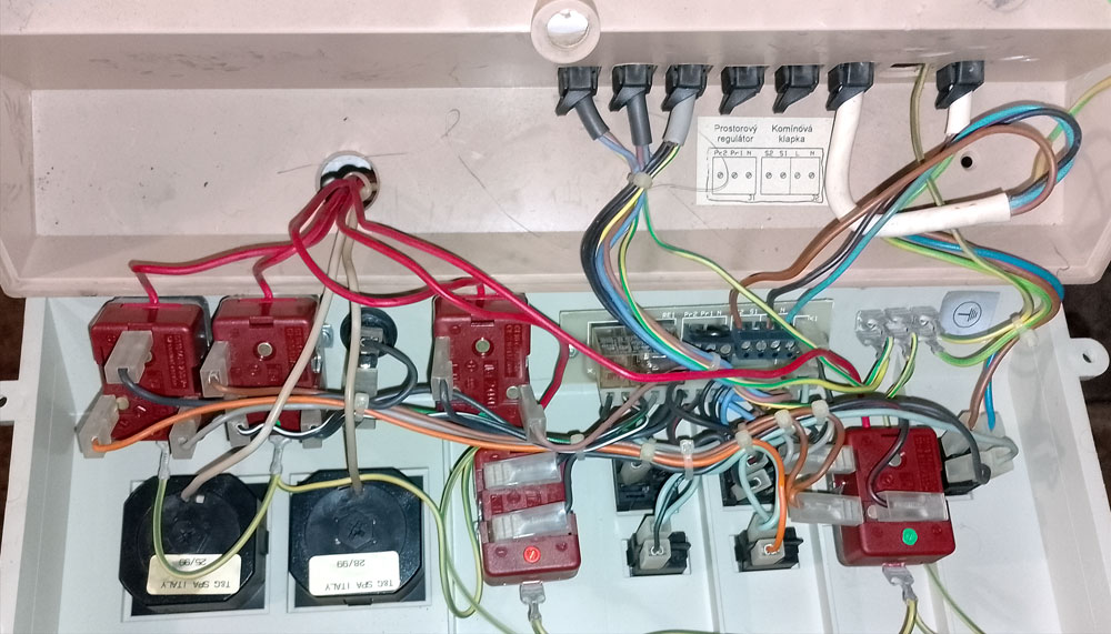

Tak nakonec nefunkční pokojový termostat. Poté, co jsem přívody proklemoval, kotel naskočil. Všem díky za rady.
Přikládám ještě "foto elektroniky". :-)
