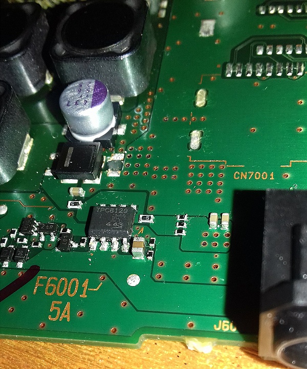

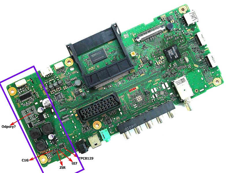

Prosím o radu ve věci TV SONY SONY KDL-40R485B. Sestava využívá MainBoard 1-889-355-13 173463313. Externí napájecí zdroj Adaptér AC/DC 19,5V 4,1A.
Potřeboval bych ujistit, zda jsem vyhledal správně kódové označení vyznačených smd součástek a jejich datasheety:
TPC8129 - tam je to jasné
to7 = PDTA144EU
ZtR = 2PC4081S
C1G = UPC2711T
Velmi bych uvítal schéma, nebo aspoň jakýsi náčrt té vyznačené zdrojové invertorové části. Popřípadě vysvětlení funkce napájení od externího napáječe 19,5V přes ty vyznačené součástky smd. O podsvit se stará obvod BD9897EFV. Měřením jsem zjistil odpálený mosfet TPC8129. Proto ještě potřebuji mít správné datasheety k ostatním součástkám kvůli vyhodnocení. Děkuji všem za podnětné rady. Přikládám i Datasheet.

Vyzerá to tak, že si to vyhľadal správne. Akurát ZtR = 2PC4081R.
