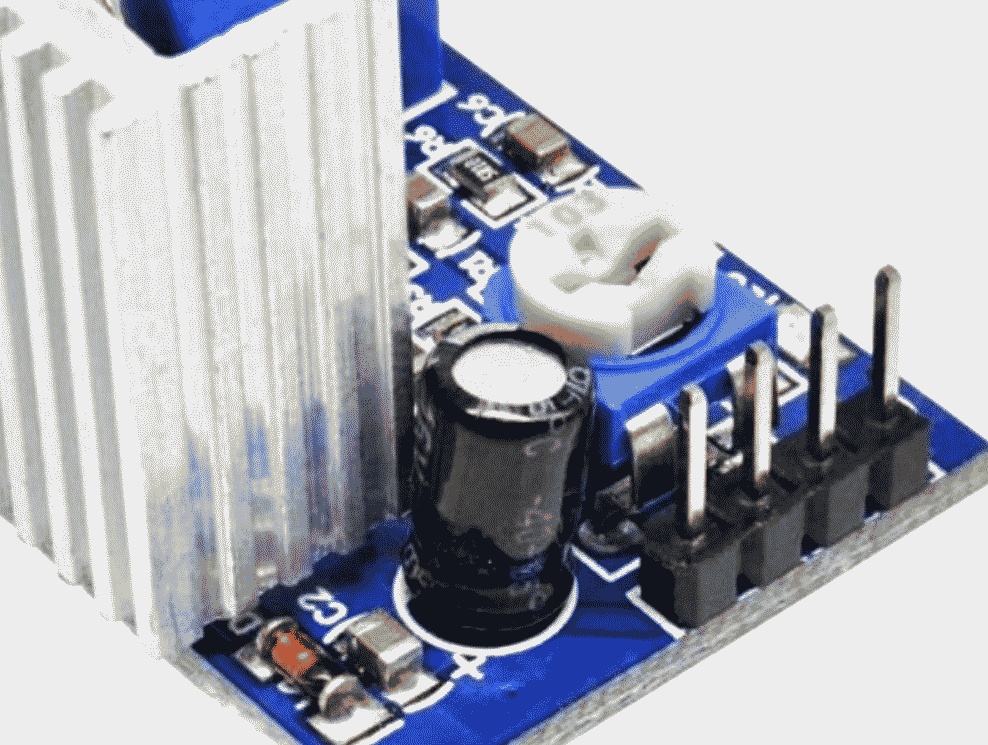

Lebo tie IO su pochybneho povodu a kvality, s mizernym chladicom. Mozno je tam aj elyt na 16V.

Ten chladič je malej, tak proto je tam jen napájení 12V nesym. Si představte jak tam nějaký ignorant připojí to co mu řekne datasheet, a po výbuchu bude všude rozkřikovat jaký je to šmejd, že to nic nevydrží.
Toto je normální ochrana výrobce před reklamacemi z důvodu malého chladiče.
Kdo chce, tak po přišroubování na pořádný chladič může vyzkoušet připojit i větší napětí jestli to vydrží, ale až po předchozí kontrole povoleného napětí těch elektrolytů.

Mal by tam byť 2030 a 12V je len kvôli chladiču. C je len na 16V.
