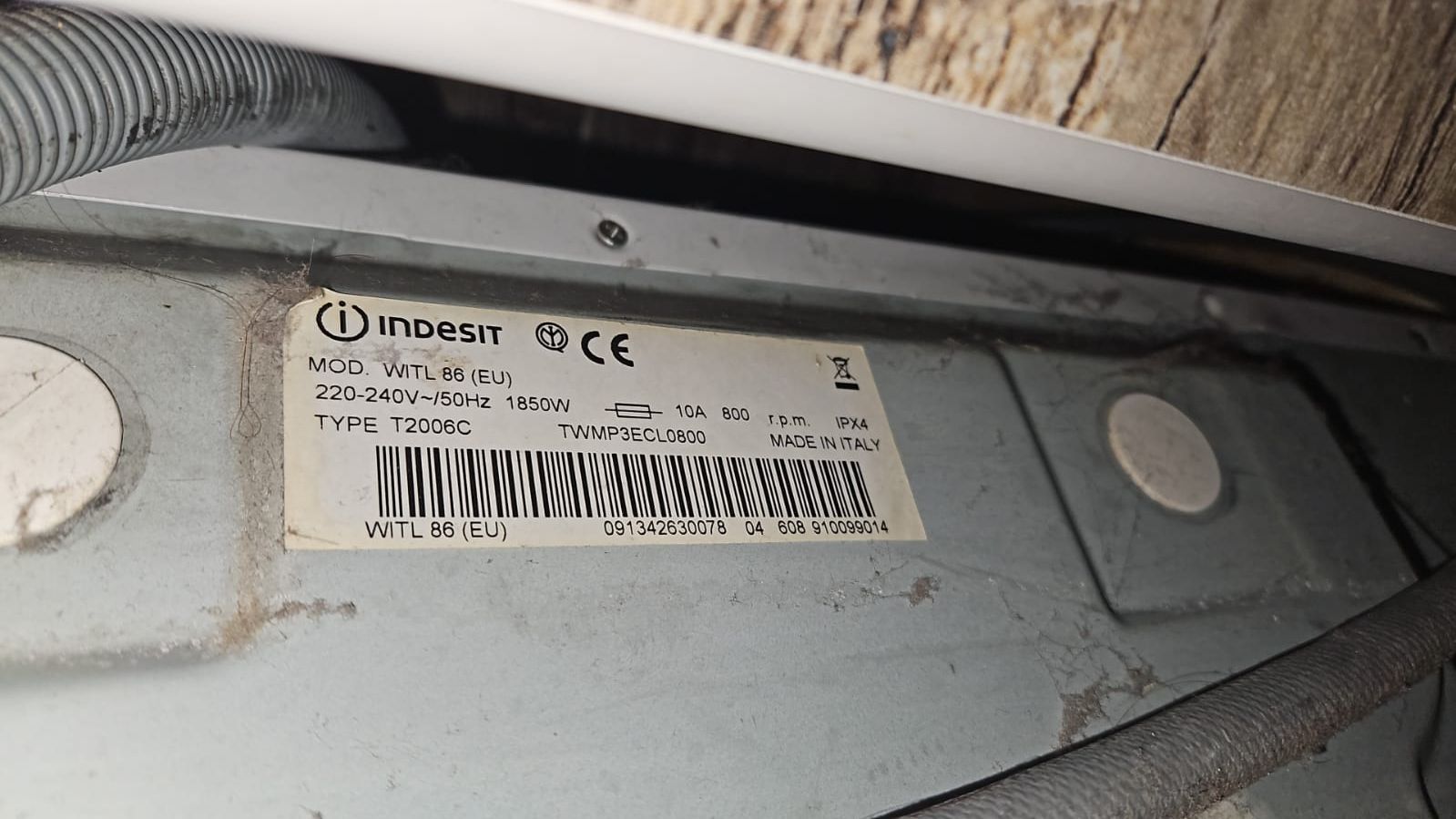

Zdravím zdejší odborníky. Soused má tuto pračku a má v ní již vytahaný, opotřebený hnací řemen, že jej v neděli nahodil a dnes opět spadnul. Je v práci a vrátí se v pátek tak to po telefonu řešíme.
Snažím se najít patřičný řemen podle štítku který mu jeho manželka podle mých rad našla a ofotila a poslala jemu a on mi jej přeposlal.
Štítek je v příloze. Můžete mi s tím prosím pomoci. Předem všem děkuji.

jirkati píše: tak je nejspolehlivější z řemenu opsat všechna čísla
Toto jsem mu samozřejmě navrhnul jako první základní věc jenomže ten řemen je prý zedřený a čísla na něm jakbysmet.
To jsem našel také ale nejsem si 100% jistý zda to bude ten správný.
JirkaZ píše:Možná tohle (eventuelně prohozeně apod.).
Z těch čísel jsem tak trochu zmatený.

Dneska mi přišel pro souseda ten hnací řemen, přišel si pro něj a asi za hodinu mi píše že řemen je malý, krátký asi o 2cm. :roll:
Tak včil nevím kde nastala chyba když google jasně ukazuje na tento řemen. :upset:

Objednával jsem tento BT Remeň drážkový 1213H8EL a přišel skutečně správný alespoň označení měl shodné.
Poslal jsem mu taktéž Tvůj odkaz na servisní schéma s rozpisem součásti a taktéž univerzální videonávod na výměnu řemene u pračky zde tak až pak když viděl na vlastní oči že jsem říkal pravdu o tom že původní řemen bude určitě větší neboť je vytahaný a jak mi i dnes napsal že pračka má 15 let a řemen je původní tak se pustil znovu do výměny tak jej na řemenice nasadil.
