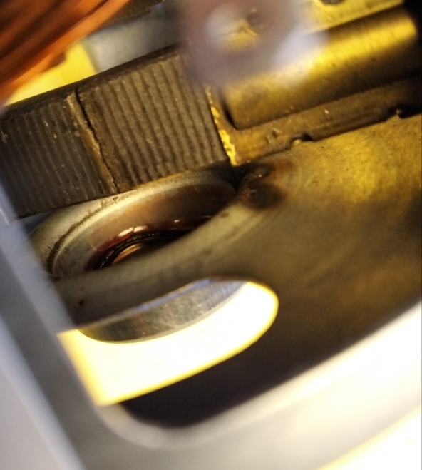

Tak jsem tu ETU rozebral šlo to celkem snadno. Je tam motor Kingclean Electric KCL23-17PHb. Přímo vedle sání motoru je pojistka/vzduchový ventil - díra s pružinou, který by se měl otevřít v případě ucpání přívodu vzduchu, takže teoreticky by k přetížení nemělo dojít.
Shořelo to v patře kde je nová elektrika a navíc jsem tam ve všech zásuvkách když jsem se tam nastěhoval dotahoval dráty. Ještě se můžu podívat na rozvaděč ten je pravda v zoufalém stavu ještě doba kamenná.

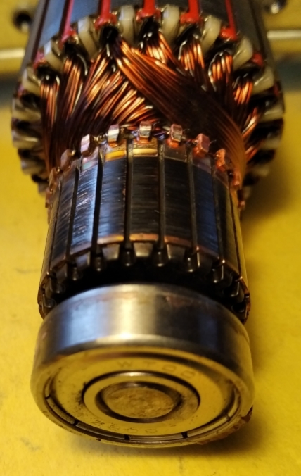

Rozdělal jsem ten motor z Ety je tam pěkně vidět, že předskakovalo napětí od uhlíku na samotné tělo motoru je to poměrně blízko. Komutátor je opálený, zčernalý, ale žádný vyloženě průraz, zkrat jsem na něm nenaměřil.

Průraz nemusí být při běžném měření. Já měl na opravu motor který taky neměl průraz, ale když jsem ho rozjížděl přes autotrafo tak aniž by jiskřil tak se rozžhavila izolace mezi dvěmi lamelami. Bylo to hezky vidět jak to v těch otáčkách žhne.
