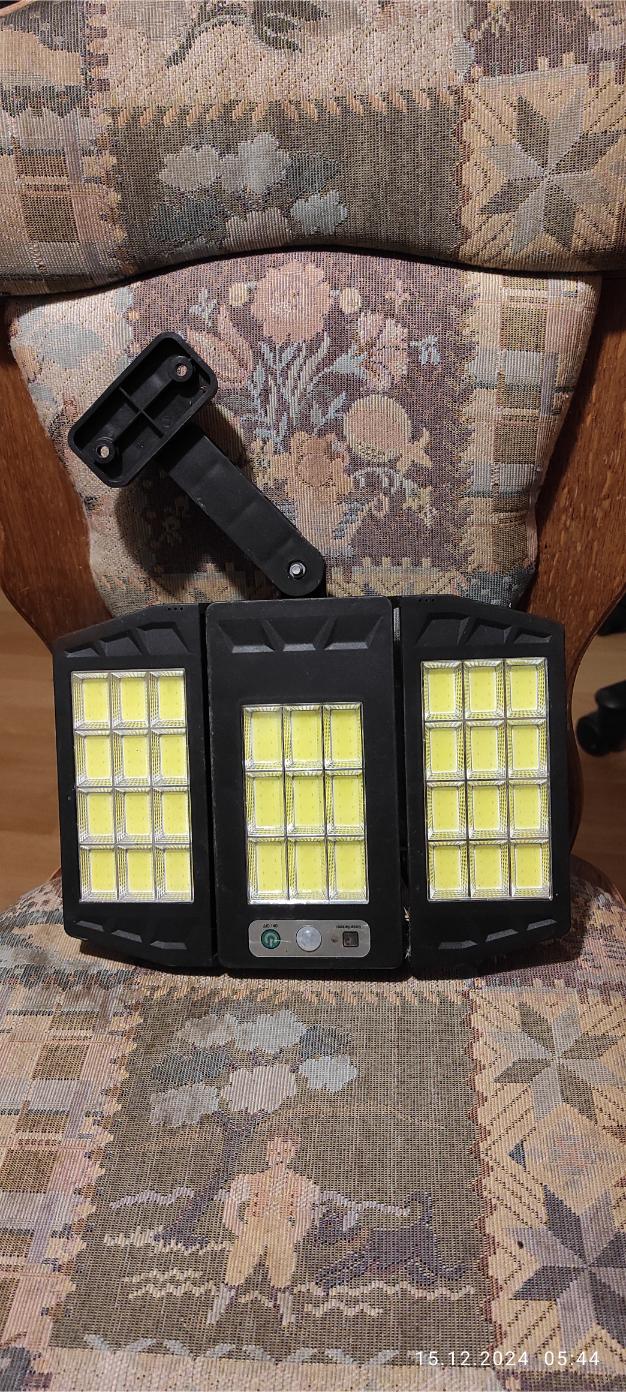

Dobre som ho v predajni preskúšal -a nahodil. Po prvotnom potešení akosi už v úvode divne fungovalo: neviem presne postup, ale výsledkom blbli a potom nešli niektoré z troch funkcií, tá ostatná divne. Dával som si za vinu či som to nespôsobil krátkou "prevádzkou" s rozpojeným konektorom prepojovacieho káblika medzi telesom svietidla a solárnym panelom, nepamätám už akou -v návode upozornenie žiadne.. Tak som ho na druhý deň vymenil, zasa riadne preskúšal, a rovno kúpil ďalšie na chalupu. A keďže na chalupe sa zídu dve, na druhý deň som kúpil ešte jedno. Po inštalácii tam, a prvej radosti, zasa sklamanie: svetlo svietilo skoro v kuse. Pauzy medzi svietením boli buď krátke, rádovo sekundy, alebo niekedy zrejme žiadne: keďže som napočítal dobu svietenia násobnú, než je predpísaná. Pritom šlo o funkciu č.1, čiže po narušení priestoru zasvieti, po opustení o 20 sek. vypne. Nikto v dosahu svetla však nebol, neaktivoval ho. Akurát bolo vonku už pekne pod 10 stupňov a fúkal "ľadový" vietor. Tak som myslel že to robí prúdenie vzduchu. Lenže na druhý deň bolo tiež chladno, ale pohyb vzduchu skoro žiadny či žiadny, a svetlo svietilo ako aj predtým: zasvietilo 20sek, vyplo, a o sekundu, či najneskôr o päť, samo zaplo znovu, alebo svietilo raz tak dlho..
Trocha kaskadérska výmena, ale dokopal som sa a miesto pokojného neskorého odchodu domov ho vymenil: no v podstate to isté.. Výsledkom je celodenné nabíjanie, príde šero, svetlo svieti pomaly v kuse, a keď sa zotmie a má začať slúžiť, o chvíľu je vybité.. Sumárny úžitok pol hodinu? hodinu? Zobral som ho domov, preskúšal sporadicky všetky 3 kusy, fungujú v podstate riadne -niekedy zblbli tie funkcie, mám pocit akoby to bolo úrovňou nabitia.. Neviem -keďže riadne preskúšanie, teda nabitie a neustále chodenie okolo a v rôznych režimoch a to všetko trojmo je mimo normál..
1. Má tu niekto s týmto svetlom skúsenosť?
2. Bežne na takéto svetlá s čidlom pôsobí samotný vonkajší chlad?
3. Vnútri okolo (pod) miesta čidla niekedy svieti v útrobách červené svetlo /LED -vidno len rozptýlenú červenú. Napríklad teraz plne nabité, a osvietim solárny panel, červená v útrobách zasvieti. Nepoznám solárne princípy, má to súvis s nejakým odtekaním prebytočnej energie? -návod bez zmienky, predavači dtto..
4. Rozpojenie káblika medzi panelom a svietidlom mimo tmavej fotokomory môže byť problém? Napríklad slnečné osvecovanie panela pri rozpojení a pod., nebodaj zapnutie LED panela a pod.?
5. Predpokladám accu článok úmerný výrobku: zasa nejakú 18650/8800mAh.. Samotné svetlo je celoplastový výlisok, pre umiestnenie plexi s multiLED vpredu s 1mm lemom rámčeka. Ak by som chcel accu vymeniť za nejaký kvalitný, je bežné toto bez újmy od seba oddeliť? Čím by ste radili to spätne zatmeliť?

Když se dělala letos rwkonstrukce verandy tak jsem světlo demontoval a aby se baterie dobíjely tak jsem jej umístil na venkovní parapet. Čidlo pohybu bylo schované takže byla ,izivá šance že by vlivem nějakého pohybu se aktivovalo světlo a ono se aktivovalo. Jakmile se sešeřilo tak najednou se světlo začalo rozsvěcovat a zhasínat a tak stále dookola v nepravidelných intervalech dokud se nevybily akumulátorky. Nebylo kdy toto řešit tak jsem to nechal být a až nyní když čtu Tvůj dotaz tak se mi to připomenulo.
Moje světlo má solární panelky jako součást svítidla čili neoddělitelné narozdíl od těch Tvých světel a přesto se zde projevuje stejný jev jako u těch Tvých takže tím rozpojením solárního panelu a světel to podle mě být nemůže.

nie, toto závadu nespôsobí, nemá ani ako, ani prečo, soláru nevadí, keď je nezaťažený, ani veľké panely sa nepredávajú "zatemnené". Príčinou je to, že kupujete lacné šmejdy v bau bau. To že to tam predávajú za 35 Eur, nič neznamená, iba to, že kúpia toho za kontajner po 50 centov a ostatné je ich zisk.adakar píše:Môže teda spôsobiť závadu ak sa rozpojí konektor...

Neviem ako je to s nabíjaním accu Li, len v inom modeli bolo accu pod viečkom, myslím 18650, čo vôbec stvorilo myšlienku že je aj tu -dovtedy som zažil iba NiMH, tiež sa Li bežne používajú v náradiach, foťákoch, mobiloch a pod. -no možno je v návodoch podmienka..
Nikde som svetlo podobných vlastností v kvalitnom prevedení zatiaľ nevidel:
> solar (vraj správne fotovoltika -keďže to neprodukuje teplo ale elektrinu -a kedy *aika je taktiež len nesprávna skomolenina z angl.)
> oddelenie častí: u mňa napr. svetlo pod prístreškom, panel nad ním
> DO
> pohybové čidlo
> bonusom tri pre mňa dosť praktické pomocou DO prepínateľné módy svietenia; taktiež vyp/zap s DO -tiež dosť využiteľné..
Namiesto vrátenia by som to radšej opravil, poľudštil, trebárs nahradením čidla pohybu kvalitným, v núdzi aj vyvedeným extra -popravde u dvoch kusoch by mi na drôte čidlo dokonca aj vyhovovalo -ak je to teda ním, a nie nesprávne zostavenou teplotne nestabilnou elektronikou..
Napríklad v tom Lidlovom to síce falošné spustenia má, možno spôsobené elektronikou, možno tepelnými vlnami, ale nie takto za sebou ale sú občasné -ak to teda ozaj nie je vecou mačky..
Rozoberané späť nezoberú, jedno by som pred vrátením ostatných dvoch obetoval, len asi nemám na to -minimálne teraz výbavu aj čas, našiel by sa niekto nejako tomu slušným zásahom zvýšiť level?
