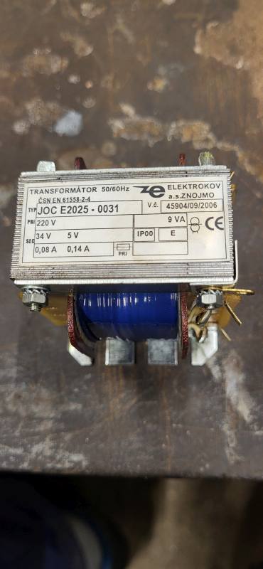

Dobrý den.
Mám trafo kreré má na štítku informaci o primárním vinutí a dvou sekundárních vinutí.
Prim 220V
Sec 34V a 5V
Vývodů má ale 7.
Potřeboval bych firemní popisek vývodů.
Výrobce byl Elektrokov Znojmo.
Změřit to není problém ale jelikož jich tu je více tak by se mohly prodat. Jen bych měl rád ten popis od výrobce.
Trafa se stále jako skladové zásoby nabízejí, jen jsem nikde neobjevil datashed.
Nemá někdo?.
Díky.

#2 Příspěvek od JirkaZ »
Co se takhle obrátit přímo na výrobce? Sedmý vývod může být třeba přívod ke stínící fólii mezi primárem a sekundáry.
Jo a "datashed" neexistuje k ničemu.

#3 Příspěvek od Michal22 »
Určitě je to EOC E2025?
V jejich katalogu vidím buď E2020 nebo E2525...

#4 Příspěvek od Robino »
JirkaZ píše:Co se takhle obrátit přímo na výrobce? Sedmý vývod může být třeba přívod ke stínící fólii mezi primárem a sekundáry.
Děkuji.
Já myslel že už neexistuje.
Napsal jsem jim.

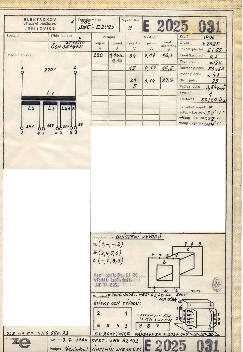

#5 Příspěvek od Robino »
Vyřešeno

#7 Příspěvek od Celeron »
Robino píše:Vyřešeno
To ti poslali z Elektrokovu? A ani se nekroutili?

#8 Příspěvek od Robino »
fredis píše:A najednou je ze 7 vývodů devět?... :roll: :lol:
Nojo - vidím že jsem to napsal tak že to má celkem 7 vývodů, ale myslel jsem jen ty sekundární.

#9 Příspěvek od Robino »
Celeron píše:
Ano, z Elelktrokovu.
Bez řečí a bez problému.
Asi to bude tím že jsem slušně požádal.
Ještě žije hodně hodných a ochotných lidí. A tak jsem také pána obratem pochválil.

#10 Příspěvek od samec »
On ťa tiež pochváli, keď zistí, že si to zavesil na internet. :lol:
Zrejme pre niekoho na zakázku. Zaujímavé, jak to navrhli na 12VA a po zmene na 22VA preklasifikovali z bezpečnostného na oddeľovací, lebo nevyhovel napäťovým skúškam.
Takže JOC E2025-0031 = (J=jednofázovy, O=oddeľovací, C=typ prevedenia, E=jadro z plechov EI, 20=šírka stredového stlpiku, 25=celková hrúbka naskladaných plechov, 0031=poradové číslo) :?:
