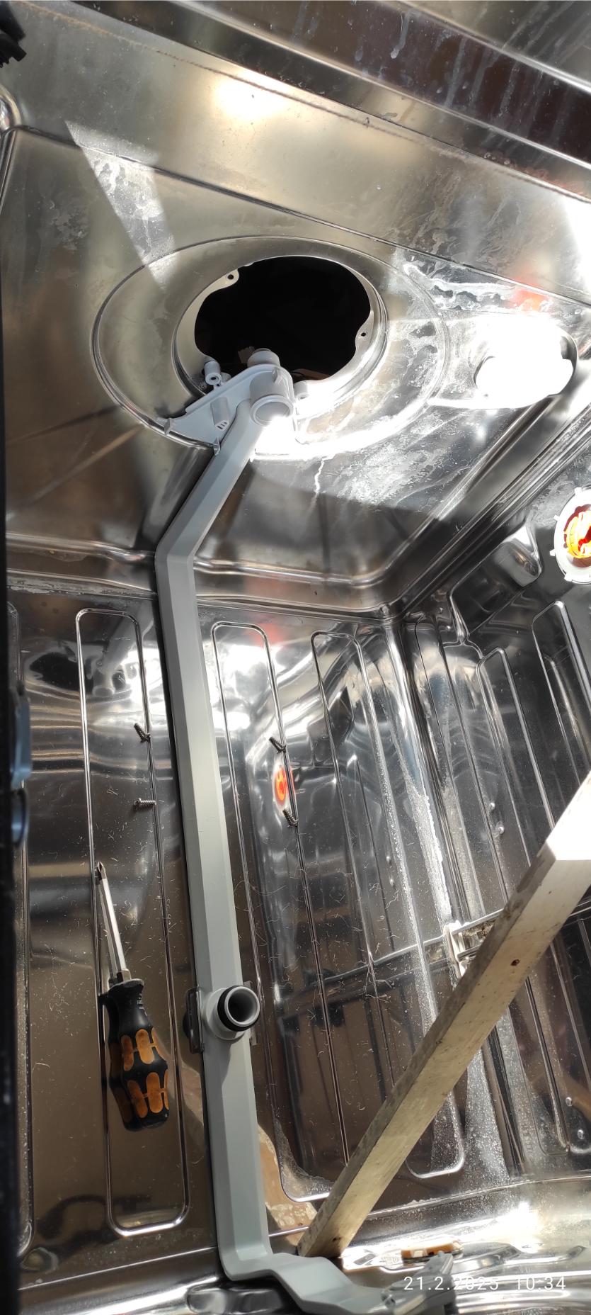

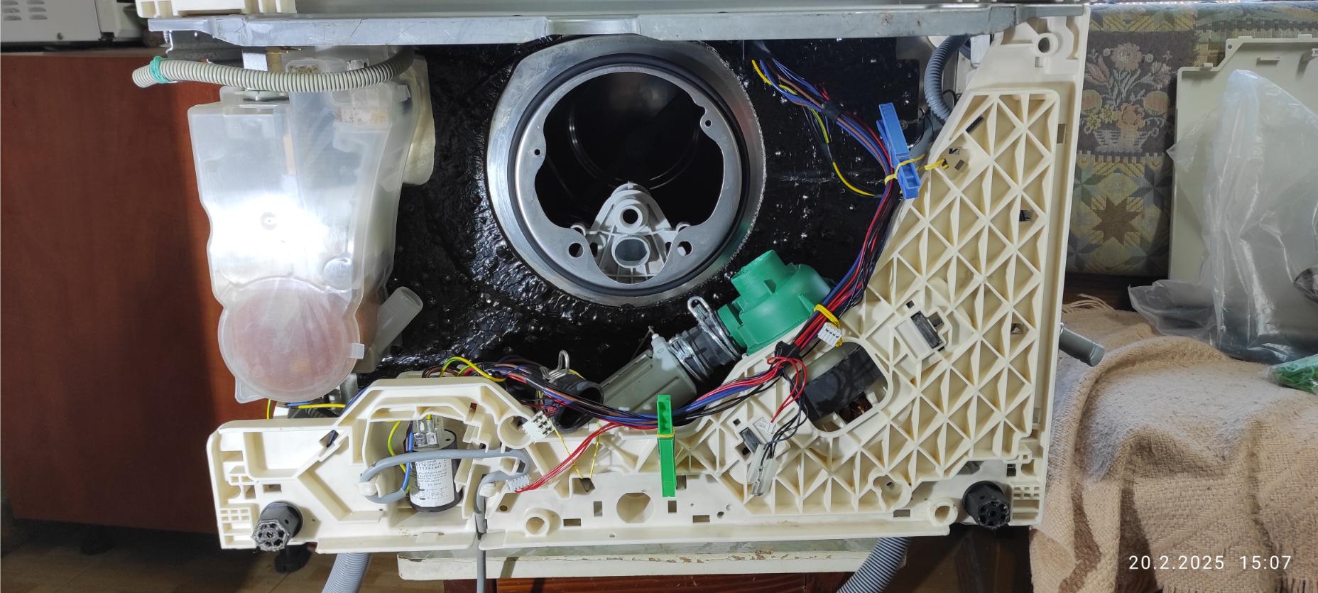

Předevčírem jsem se pustil do výměny O-kroužku, poodpojoval veškeré hadice, konektory, vše zdokumentoval odfocením, plochy jsem řádně očistil, odmastil.
Původně jsem uvažoval že O-kroužek nasadím na lem nerezové vany ale pak mě napadlo změřit Ø těsnění a hloubku osazení v jímce kde těsnění přijde, hloubka byla o 2mm větší než Ø O-kroužku. Tak jsem zvolil jiný postup montáže, nejdříve jsem po celém obvodu plastové jímky v osazení pro O-kroužek nanesl vrstvu silikonu, nasadil a zatlačil O-kroužek a následně na O-kroužek kolem stěny jímky nanesl další větší vrstvu silikonu. Následně jsem jímku s těsněním a aplikovaným silikonem opatrně nasadil na nerezovou vanu a z druhé strany našrouboval 4 šroubky a dotáhnul.

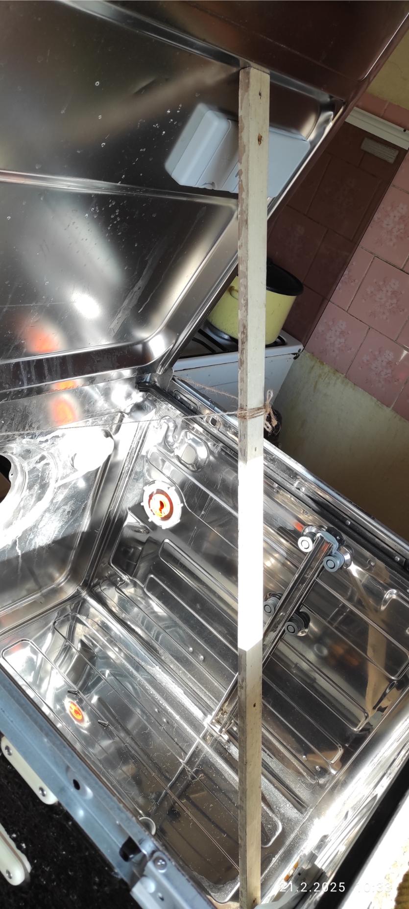

Dvířka myčky mají dosti silné pružiny a když myčka leží na "zádech" tak je dost problém je držet a zároveň montovat jímku. Nechtěl jsem nikoho dalšího zatěžovat tak jsem uvažoval jak je zajistit aby byly bezpečně otevřené až jsem nakonec zvolil jednoduchý způsob podepření díky vylisované prohlubni ve dveřích. O prohlubeň a o vnitřní horní hranu mycího prostoru jsem vzepřel dřevěnou laťku a zajistil provázkem aby náhodou laťka nevyskočila.
Silikon jsem nechal do druhého dne vytvrdit, zpětně napojil všechny hadice, konektory a šlo se testovat. Opět jsem zvolil program PRO 70°C a spustil myčku. Test nyní proběhl na výbornou, nezaznamenal jsem žádný únik vody.
