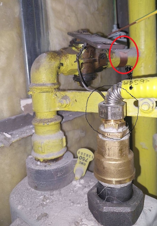

Krom toho bavit se tu můžeme o ledasčem, ale práce na VTZ musí dělat osoba s patřičným oprávněním. Jestli tu práci dělá někdo bez oprávnění, tak je to primárně jeho problém a né problém ebastlirny.
Jen tak mimochodem ten vlnovec by měl z matky jít rovně a ohyb být až po vzdálenosti několika průměrů vlnovce.
Ten vlnovec poznal středověk (Pulp Fiction- film).
Co to pospojení?

S revizákem jsem předběžně domluvený a už jsem to předělal, jak jsem chtěl.
