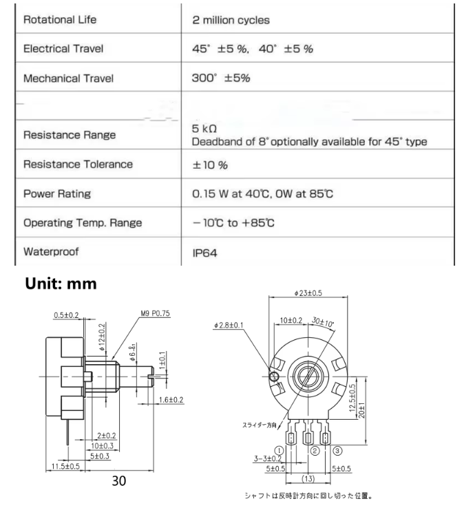

Nevím, proč vymešlíte trakař, psal jsem, kde se to houfně používá právě hodnota 5K a kde by se to dalo sehnat, případně dostat info. kde se dá koupit jako ND do RC vysílačů. Reakce žádná...

Jirko, nechci se mýlit, ale v kniplech jsou "poněkud" jiné úhly. Tuším jsi psal výše něco o 90°?

Jsou to 90° ale používá se míň dráhy. Když koukám na Futabu FX30, tak od dorazu k dorazu je kolem 50°. Podstatně lepší rozlišení 5k/90° než 5k/270° co jsme používali dříve TP280 v amatérech nebo Modele T6.
Proto jsem se ptal, jestli to má nějakej knypl.

Ještě trochu výpočtů:
mechanický rozsah původního potenciometru je 312°. Dle procentuálního vyjádření v grafu (předpokládám, že tím myslí úhel natočení v % mech. rozsahu) dochází ke změně odporu 0 až 5kOhm od 42,5% do 57,5%, což odpovídá úhlu (bráno od začátku mech. rozsahu) od 132,6° do 179,4°, čili aktivní dráha je na 46,8°, což je 0,15 mech. rozsahu.
Při použití 270° potenciometru je těch 46,8° 0,173 mech. rozsahu (neboli max. hodnoty). Z toho plyne (5/0,173), že by měl jít použít potenciometr 28,8 kOhm se stejným mech. pohybem a montáží tak, aby mechanicky nula odporu nového potenciometru odpovídala nule toho původního.
Hodnota 28k8 se pochopitelně nevyrábí, takže bych volil 33 kOhm, třeba něco jako 33k/N TP195 32E, který je stále ke koupi a bude mít i slušnou trvanlivost a dle potřeby hodnotu dostavil vhodným a vhodně zapojeným odporem. Možná dostavení ani nebude potřeba, chce to zkoušet, testovat a přesně měřit jak mechanicky, tak elektricky.
Hodnoty ve výše sepsaném textu je nutno korigovat s ohledem na skutečnou, zejména mechanickou, ale i elektrickou situaci, ale to si jistě tazatel dořeší sám.
V příkladu jsou zanedbány tolerance, "mrtvé" úseky na počátku a konci dráhy, taky předpokládám využití celého aktivního úhlu při plném sešlápnutí atd. apod. Šlo mi především o nástin postupu.

JirkaZ: konečně smysluplná odpověď. Nevěděl jsem že jde ještě koupit takováto "veteš", hledal jsem jen na mouseru a tme.
Asi to zkusím. Trochu problém může být to, že není 100% definovaný výchozí nulový bod a možná hrozí, že se potenciometr mechanicky přetáhne přes nulu. Proto je v původním řešení použitý takový speciál, kde to nevadí. Mechanický doraz v tom pedálu je, ale díky nějakým odchylkám (i v čase) se to posunuje.

Osobně tipuju že ten dlouhý mrtvý chod tam bude právě z těch mechanických důvodů. Nejen že se může stát, že pokud se mechanika vyviklá, znečistí apod. že při zmáčknutí nadoraz nepojedeš na plný plyn, ale horší varianta je ta, že pokud pedál uvolníš, tak může stroj pořád jet protože tam nebude ta rezerva mrtvého chodu.
Dal bych tam jakýkoliv potenciometr co tam bude sedět mechanicky, MCU s AD převodníkem a nějaký digitální potenciometr 5k na výstup https://cz.mouser.com/c/semiconductors/ ... =5%20kOhms Je to asi nejlevnější řešení a máš jistotu že to bude fungovat. Asi by to šlo udělat i analogově, dal bys dvojitý potenciometr, na druhou dráhu napojil referenční napětí a pomocí okénkového komparátoru a třeba mosfetů bys spínal plný chod nebo nulu pokud by potenciometr vyjel mimo požadovanou aktivni část dráhy.

Na ali se dá koupit za necelé čtyři stovky ...

barnodaj : ač nerad, tak jsem to objednal na tom aliexpresu, dorazilo asi za 10 dní a voalá - funguje to!
pro zajímavost - jak se ti to podařilo vyhledat? Já jsem pořád prohledával přes ty originál čísla a na toto jsem nenarazil.

Přes název: Throttle potentiometer
