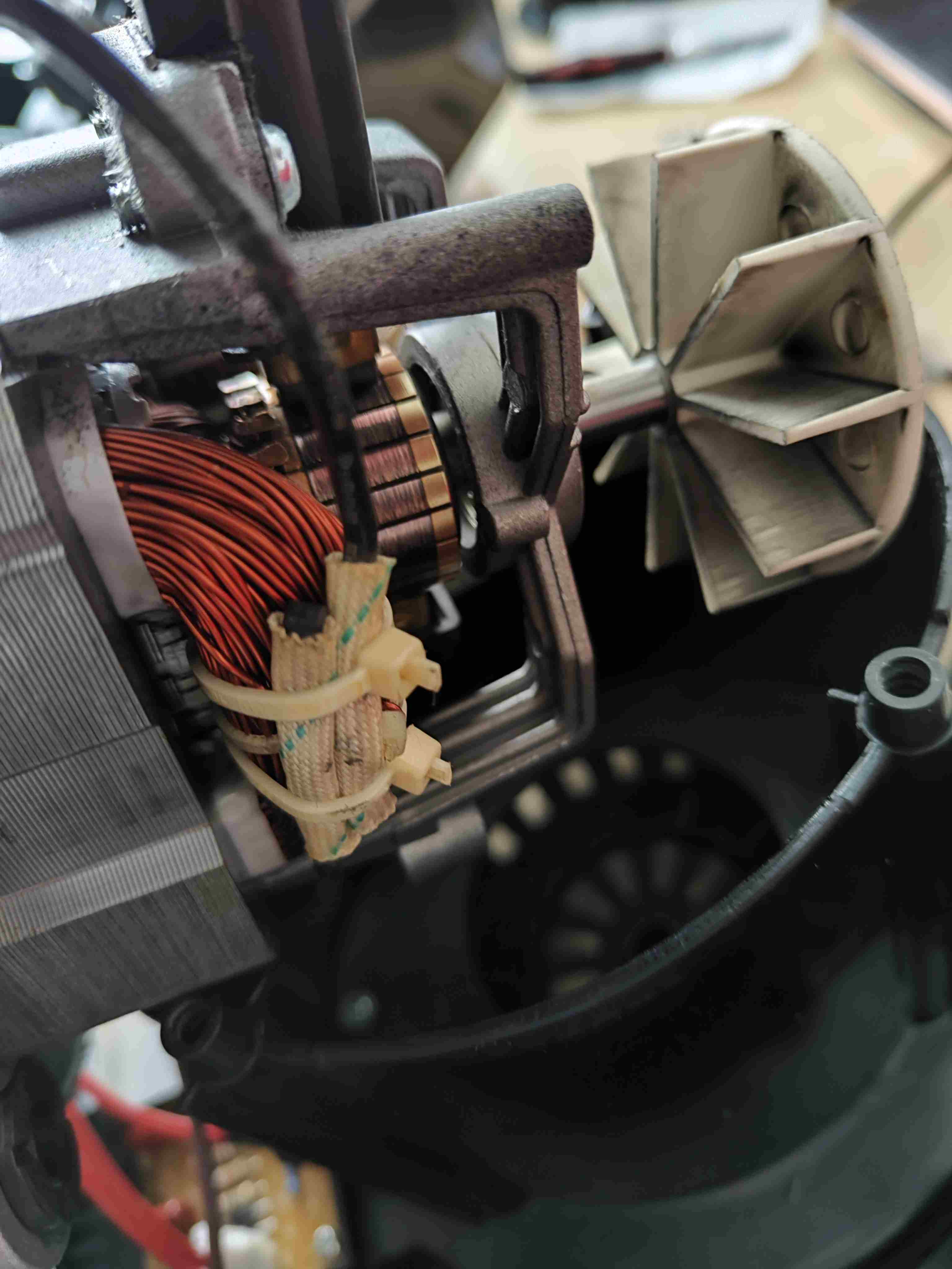

Mám mixér ORAVA RM-1500.
Už od počátku provozu před lety (koupen jako použitý) jsem si všiml, že zapáchá/smrdí ihned po startu i bez zátěže. Nějaký čas jsem ho nepoužíval, teď jsem ho po čase vytáhl a rád bych to pořešil..
Je zasmrádlý celý vnitřek, tedy těžko identifikuju, co je zdrojem.
Tipuji nekvalitní uhlíky (i když jsem je zatím neměnil, které se zjevně nadměrně opotřebovávají, prach z nich se hromadí pod motorem a i pod mixérem.
Setkali jste se s něčím podobným? Má smysl uhlíky měnit, nebo je to už špatný návrh/konstrukce?
EDIT: Zde video kartáčů...
https://youtu.be/dyuQqt225nI

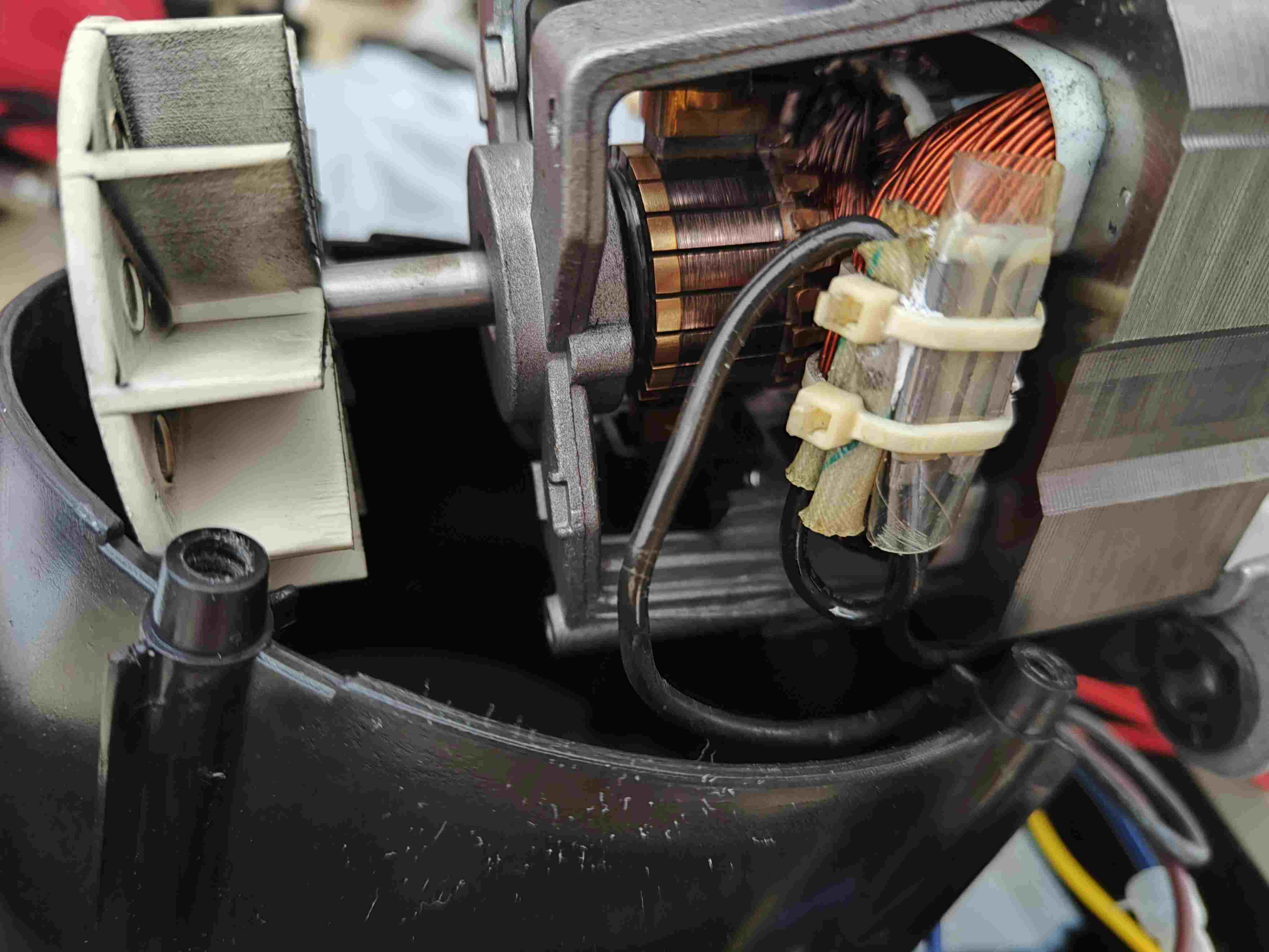

Na fotce má komutátor “zdravou” barvu a to znamená, že tam bych problém nehledal. Zkusil bych v rozebraném stavu mixer zapnout a zkontroloval za běhu jiskření kartáčů na komutátoru. Jinak není důvod aby bylo mimo ozonu cítit něco jiného 😳

Pozdě ale jodr to píše správně, koukni jak to vypadá v běhu. Nemusí to být vidět, stačí jedna vystouplá lamela komutátoru a pak to hodně jiskří. Pokud se táhnou jiskry přes celý komutátor je tam skoro určitě na jednom z vinutí mezizávitový zkrat a to je konečná. Pokud to jiskří přes pár lamel jde to ještě zachránit.

To je úplně v normě, nic tomu není.

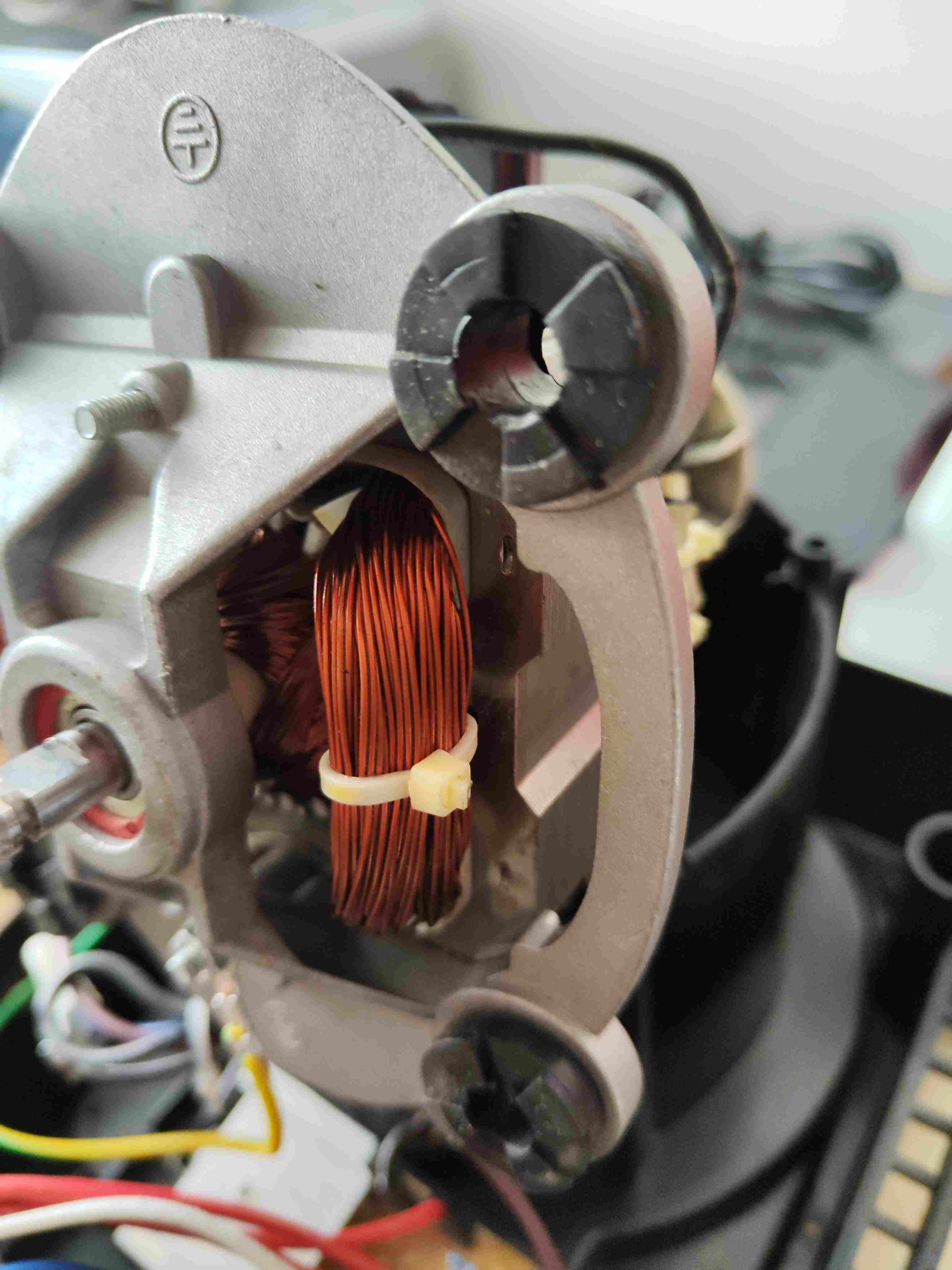

Proměřil jsem rotor a zdá se Ok:
Sundal jsem uhlíky a proměřil jak mezi závity (což nebylo skrz špatný multimetr vypovídající), ale i 180° naproti sobě byl odpor rovnoměrný.
+ zkrat na střed a obvod.
Co tam teda smrdí? Nekvalitní izolace nebo plast?

Ten motor je OK.
Aky je ten smrad - "motorovy" alebo plastovy?

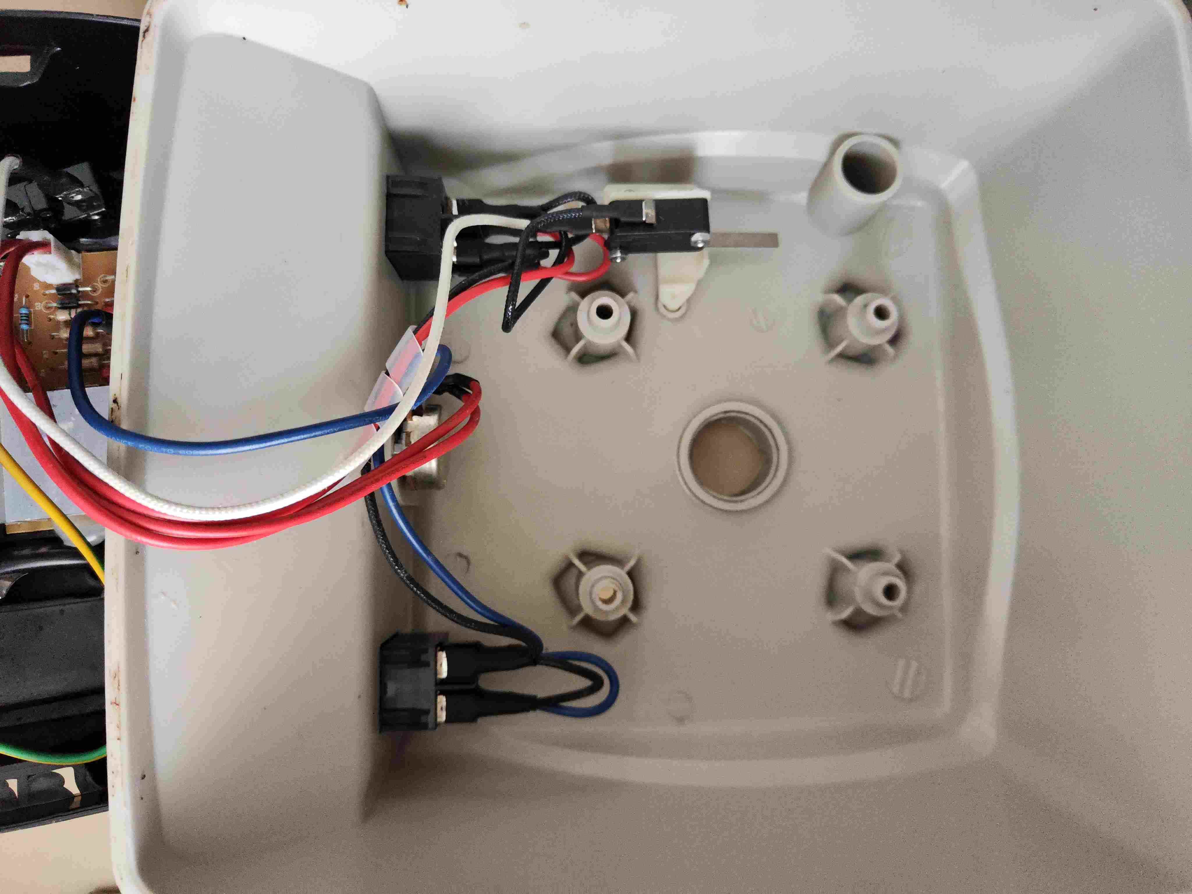

Ještě co jsem koukal, tak
- mezi tepelnou ochranou a vinutím statoru je nějaká vodivá pasta vazelínového typu.
- případně fastony mikrospínače detekujícího instalaci nádoby, které jsou 4,8mm místo 6,3mm jako zbytek vypadají trochu postižené teplem, a jeden je volnější. Každpoádně mikrospínač je na 230V/16A.
Možná termokamera by prozradila něco víc.

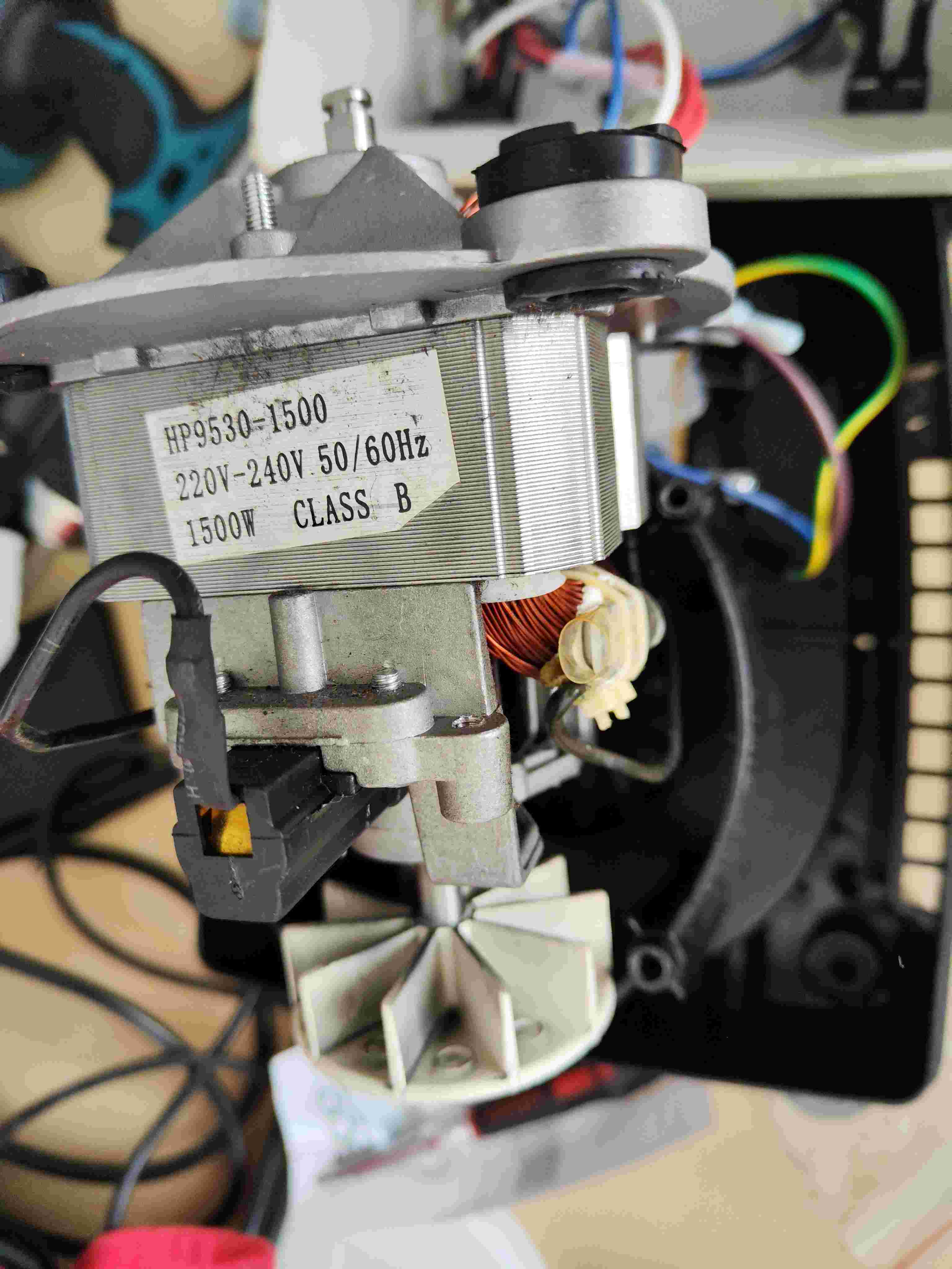

na druhej fotke vidno kus DPS, nehorí niečo tam? Alebo vyhriaty hlavný vypínač ?

DPS bylo na straně s chladičem přilepeno tavnou pistolí, ale lepidlo se nikde nedotýkalo, a hlavně chladič byl po chodu cc 2 minuty na plný výkon úplně chladný (do DPS jsem na té straně dovrtal díru a přišrouboval šroubem do předlité díry na těle).
Ošahal jsem i spínače, a taky se nehřály.
Jediné, co se hřeje (a asi i zapáchá), je motor.
