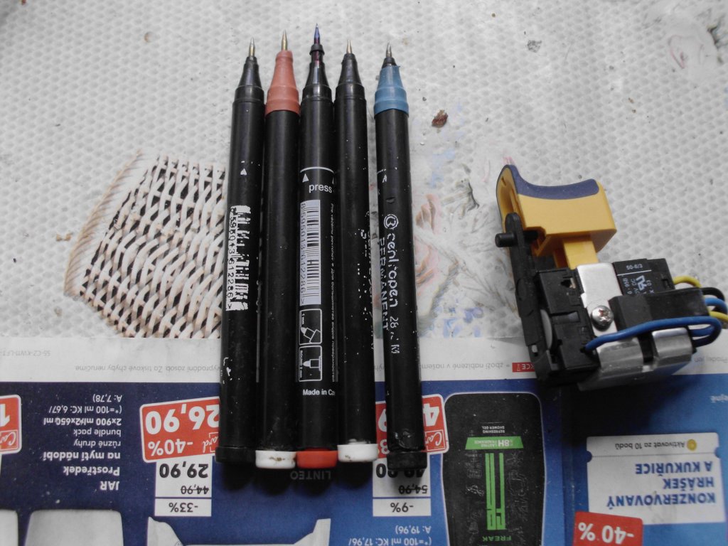

#36 Příspěvek od BOBOBO »
Co bys taky zkoušel , jsou to jen blbosti . Sám mám i domácí hroty , ale nyní za 3pětky z china ..... Mám je taky z vypsaných fixů , jako hrot používám svářecí mosazný drát , běžná zdířka jde zasunout do fixy pěkně natěsno . Dříve bylo nedostupno a chudo .

#38 Příspěvek od BOBOBO »
Já má ten drát skrz celý fix až do zdířky , nelze nic vylomit , propichovat jde excelentně .

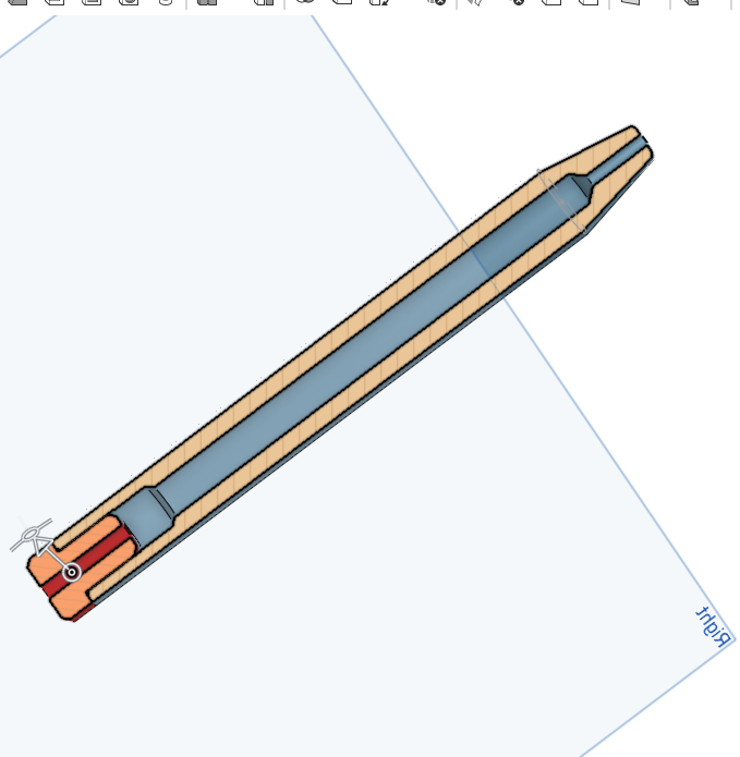

Klidně používám 3D,zvláště na ampéry. Žádný problém jsem nezaznamenal. Nic nepraská a zapouzdřit lze jakýkoliv hrot.
