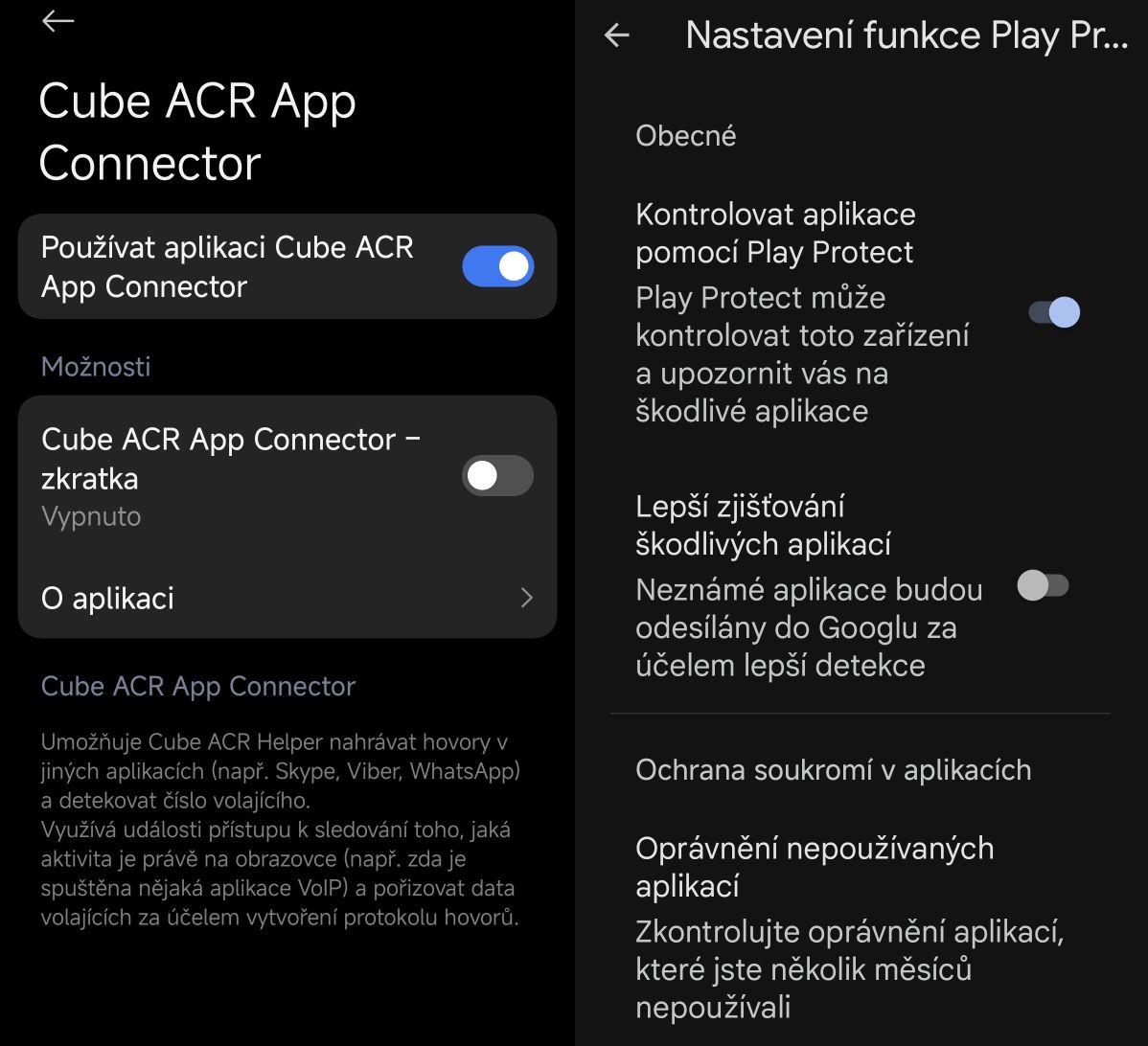

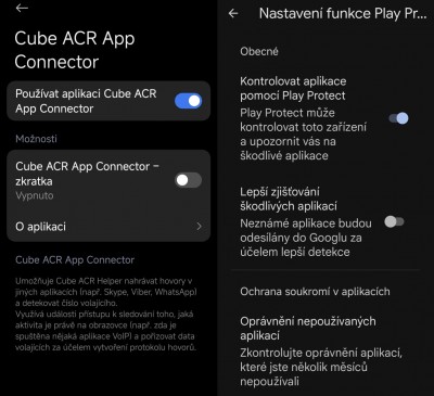

#9 Příspěvek od DedVseved »
Mě na Androidu 15 sem tam nějaké zabezpečení shodilo ten Cube ACR App Connector, ale vždy se o tom objevila notifikace. Zrušil jsem Lepší zjišťování škodlivých aplikací a zatím se to nestalo.
Samozřejmostí je správné nastavení, aby se aplikace spustila na pozadí, nevypínala se, když se nepoužívá nebo neměla omezení pro šetření baterie apod.

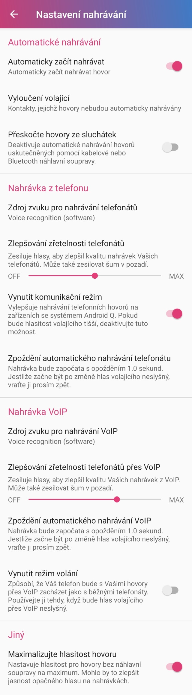

#10 Příspěvek od Valdano »
Ještě zde dávám obrazovku nastavení nahrávání, které mám v aplikaci Cube ACR viz přiložený obrázek.
