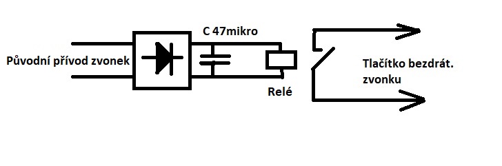

Mé starší a už hůře slyšící máti jsem do bytu v paneláku pořídil bezdrátový zvonek z Temu. Spuštění od venkovního tlačítka u bytových dveří jsem vyřešil sepnutím stejnosměrného relé, cívku relé napájím od původního zvonku. Signál jsem usměrnil přes graetz s kapacitou 47mikro a kontakt relé pověsil paralelně k tlačítku bezdrátu. Toto funguje bez problému. Jenže od vchodových dveří je v bytě použitý domácí telefon a jeho zvonění bych také chtěl zapojit do bezdrátového zvonku. V domácím telefonu není klasický bzučák, je to takové to "zacvrlikání", zřejmě z repráku sluchátka. Na telefonu nevidím žádné označení, tedy výrobce neznám. Mám představu, že vezmu signál zazvonění ze svorek 3 a 4 schematu Tesly a přivedu na grec domovního zvonku. Jen mám obavu, jestli ten grec nějak neovlivní kvalitu hovoru z tabla. Může mi někdo poradit, jak to případně pořešit? Třeba Cowley? :wink:

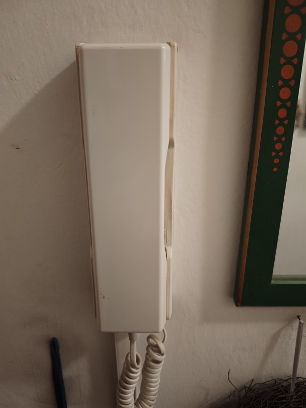

To je "bitron".
Lze předpokládat, že zvonění od tabla je pomocí generovaného tónu. Ten je namodulován na stejnosměrnou složku.
Já raději používám oddělení optronem, abych neovlivnil stávající zvonění. A ve výstupu optronu si již dělám propojení dle libosti, třeba jako paralelní zapojení k vysílacímu tlačítku.
Jen pozor, aby to nebyl systém 1+N, tam to nepůjde tak snadno.
Rozeber telefon a dej sem fotky a čísla svorek. U systému 4+N se pak dohledají svorky pro vyzvánění a společnou zem (tak jako u Tesly již zmiňované svorky 4 a 3).
Edit: aparát Bitron AN0002.

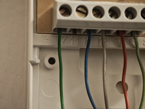

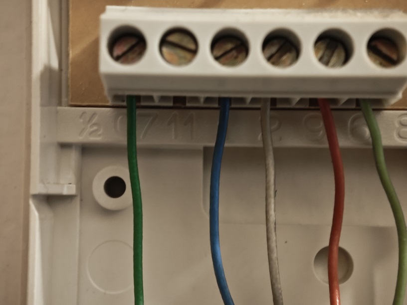

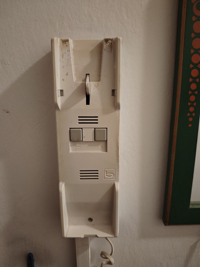

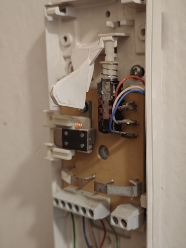

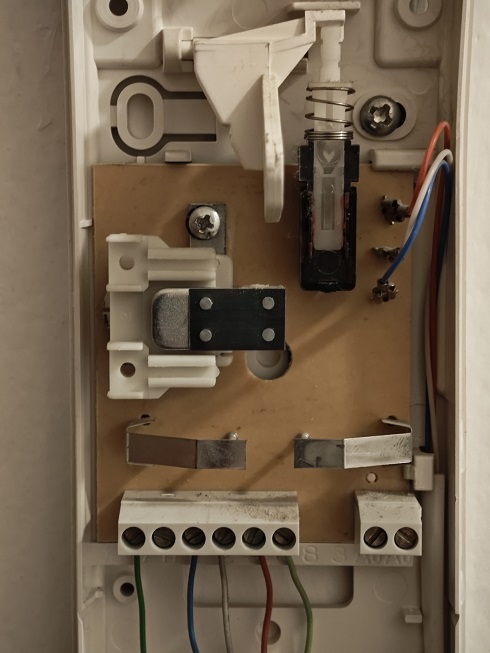

Ahoj, včera jsem byl v Brně, tak jsem udělal nějaké fotky. Bohužel se mi nepovedlo dostat tišťák ven z telefonu, tak nemám fotku plošného spoje. Můžeš Cowley poradit, na které svorky zapojit relé? :wink:
edit: podle tohoto návodu to mám zapojit mezi C7 a 6? Vychází mi to tak. Radíš mi to i v tvém prvním postu, ale chci se raději ujistit :wink: .
Cowley
Příspěvky: 3580
#8 Příspěvek od Cowley »
Ano, na C7 a 6.

Takže zatím neúspěch - byl u toho synátor, zapojil relé na uvedené svorky a bohužel ten signál na bzučák nesepne relé u zvonku. Neměl moc času to študovat, ale asi tam budu muset zkusit dát relé na nižší napětí. Těch 12 Voltů je asi moc. Až se do toho Brna dostanu, zkusím to změřit. Odpojovat ten bzučák se mi moc nechce, musel bych škrabat tišťák. Ještě mne napadá, že jsem mohl zkusit ten drát na svorku C7 připojit jen na cívku relé bez bzučáku. Tak příště... :|
