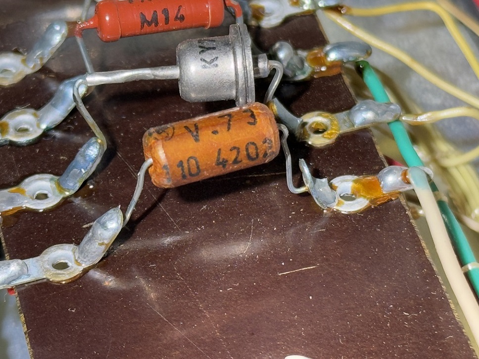

Zdravím, repasujem BM215A a chcel by som vedieť čo je toto za súčiastku (tá v hnedom "papieri") s označením V.73
Súčiastky s rovnakým vzhľadom mám aj v iných prístrojoch (pravdepodobne majú aj svoju polaritu, keďže často majú farebne rozlíšené vývody - napr. v RBGT62a) a chcel by som vedieť čím ich nahradiť pre zvýšenie spoľahlivosti a presnosti prístroja.
Ďakujem za rady.

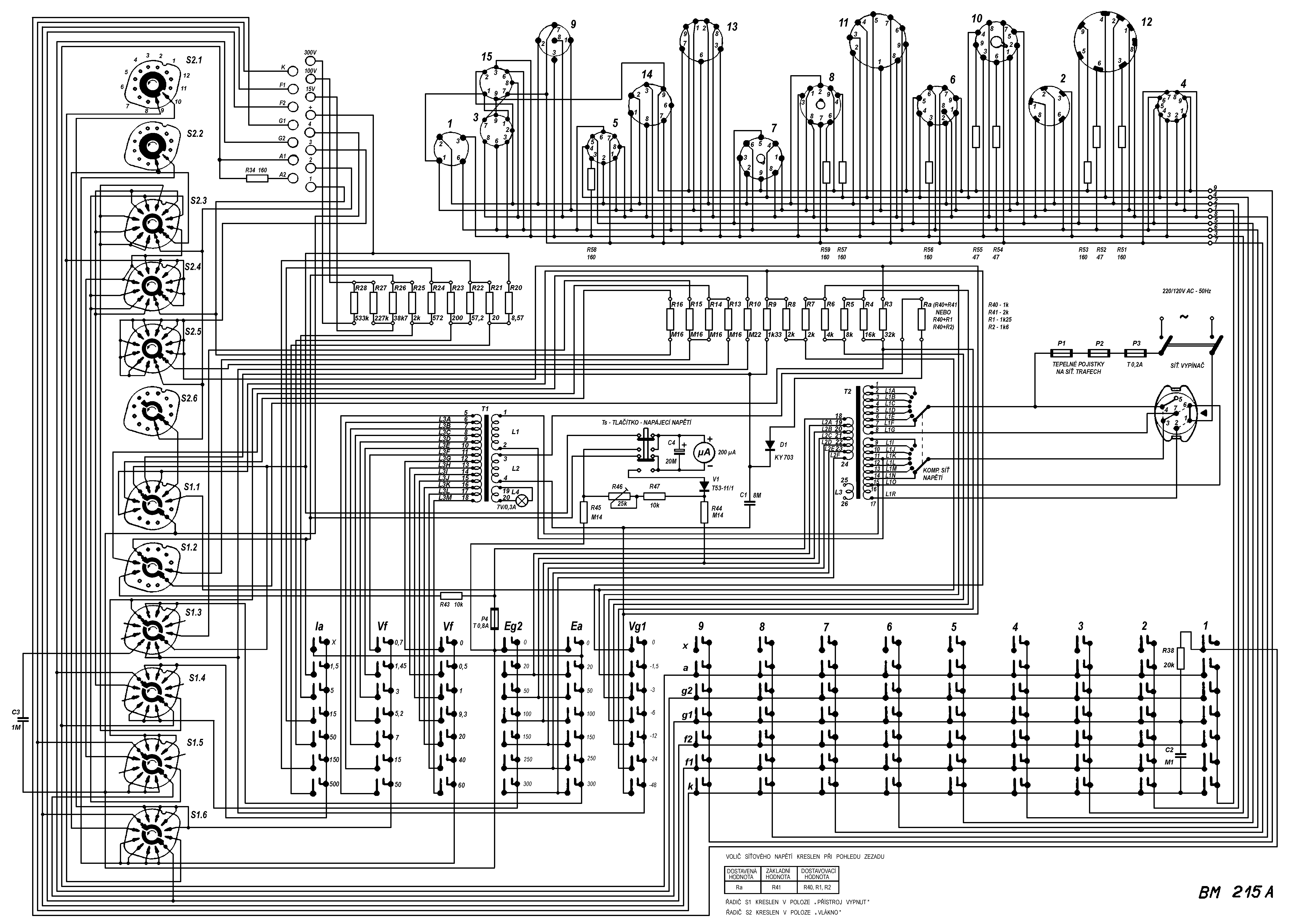

Veď sa pozri do schémy. V schéme je to zakreslené ako čo?
https://www.jogis-roehrenbude.de/Roehre ... BM215A.pdf

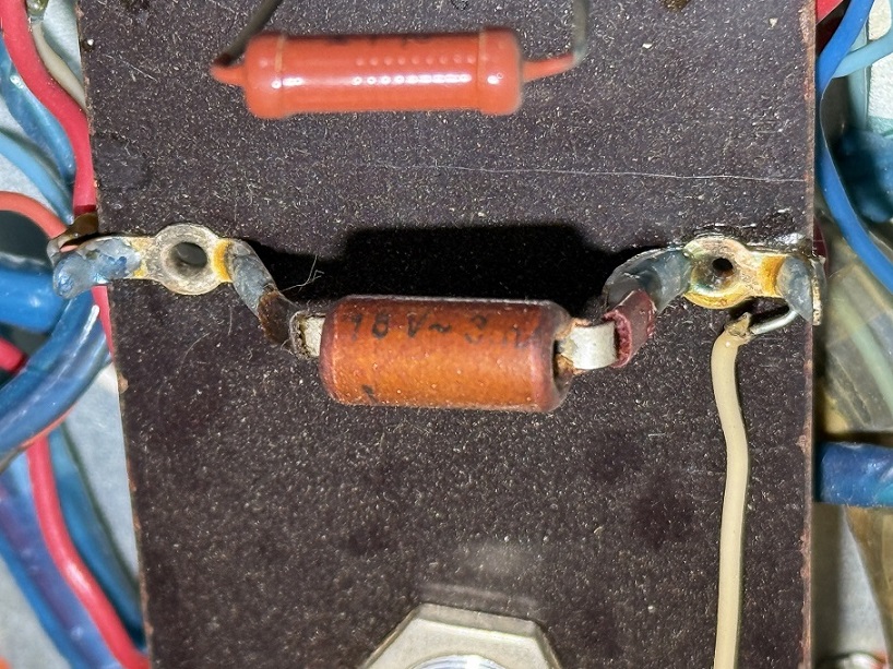

V takom tom papieri som videl selénový usmerňovač, čo by nasvedčoval aj nápis 18V~ 3mA, ale mal podstatne väčšie rozmery.
http://www.ebastlirna.cz/modules.php?na ... &start=219

Tipnu si - selénový usměrňovač? Na pouzdru je 18V∿ 3 mA. Uvnitř budou selénové tabletky. Na schematu, ani v rozpisu dílů, ale nic takového nevidím. :nevim:

EDIT Na schématu není ani ta dioda KY703 vedle.

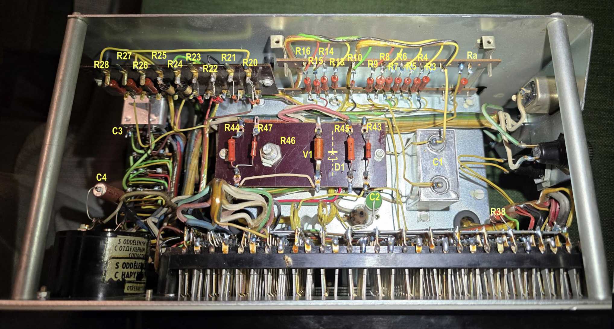

Tady https://www.oldradio.cz/meraky/bm215.htm je nejen servisní návod k přístroji. Z obrázků nevím která část přístroje to jest.

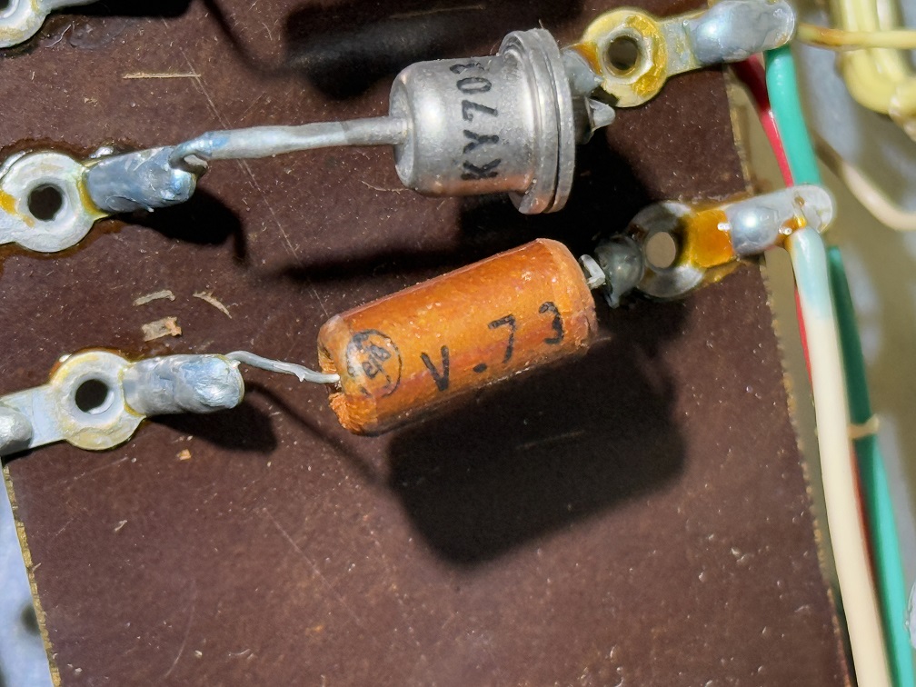

Už sa jedná o prístroj bez 6Z31 - na miesto nej je asi tá kremíková KY703, takže selén mi tam nedáva zmysel. Prístroj bol zaplombovaný takže KY bude asi už od výroby.
Na schéme to neviem nájsť a rozpis súčiastok vobec nesedí, možno bolo viac verzií.
Fotka s V.73 je z B215A bez 6Z31 (r.v. 1973)
Fotka s 18V 3mA je zo staršej BM215A s 6Z31 (r.v. 1968?)
Ako všetky prístroje fungujú, no rád by som vedel čo to vobec je zač a minimálne by som rád vedel čím to v prípade poruchy nahradiť.

Bude to můstek V1 , také se tam v návodu píše o ss zdroji 20V . Ale ze soupisu to nějak vypadlo , u starší verze .
U nové je ten jeden selen V1 a KY namísto EZ .

Takže BM-ko som mal opať otvorené a tí čo písali že ide o diódu V1 mali pravdu - ak ide o selén, dá sa nahradiť kremíkom, napr. dobovou KY703 alebo novou 1N4007 ? Samozrejme potom bude asi treba "kalibráciu" trimrom.
Dajú sa tieto selény nahradiť rovnako vo všetkých zapojeniach ?
