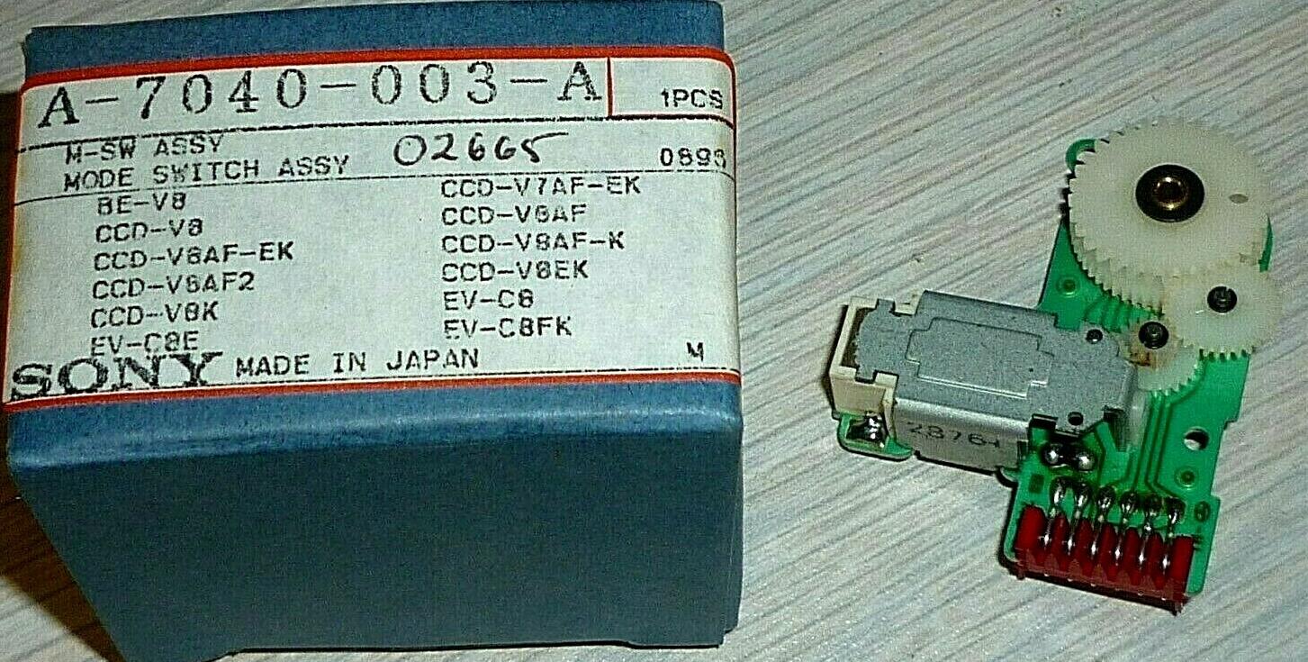

Orloj mam rozobraty. Je tam MODE SWITCH a LOAD SWITCH. Oba su podla merania v spravnej polohe (LOAD; LOADING TOP).
To slabe tuknutie je solenoid. Objavi sa napatie 5,2V na CONTROL MOTOR (ma spolocny konektor s MODE SWITCH), ale nic sa nehybe. Po 12 sekundach napatie zmizne, solenoid sa uvolni a zacne blikat EJECT. Mozno je to mechanicky zaseknute.

Podla servisneho manualu sa ma pri vyberani unasaca nastavit mechanika do polohy EJECT. Tym motorom, ktory nefunguje :evil:
Podla merania cez piny CONT M CW a CONT M CCW je to prerusene.

Podarilo sa mi dostat k motoru trochu inak. Unasac som vybral, ale dosku mode switchu MS-4 sa mi vybrat nepodarilo, lebo nejde von LD-1.
Ale motor som zvrchu odspajkoval a vybral. Je malicky a nastastie zospodu otvoreny. Na komutatore bolo nejake zelene mazivo. Odstranil som ho a motor funguje. Teraz to uz len zlozit.
[edit]
Tak som nakoniec ten LD-1 vybral (vpredu treba nadvihnut - ako podla servisneho manualu a potom potiahnut dopredu) a radsej ten mode switch vycistil.
Nasiel som este zauthnute lepkave mazivo na oske "drive gear".
