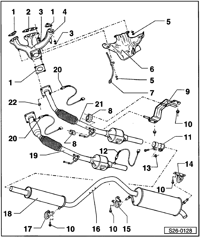

"Kyslíkovej senzor" je to, čemu se jinak říká "lambda sonda".

Která to je ?

Měla by to být před katalyzátorem, na youtube jsou videa.

u motorů AQW (EU4) by měly být dva katalyzátory a dvě lambda sondy, jedna hned u příruby za sběrným potrubím (poz.20) a druhá za katalyzátorem (poz.12)[/img]

mirku píše:u motorů AQW (EU4) by měly být dva katalyzátory a dvě lambda sondy
Asi jsi myslel to, že aspoň podle nákresu, tam je vždy jeden katalyzátor a buď s jednou nebo dvěma sondami podle verze. Dva katalyzátory tam asi zároveň nebudou. :wink:
Kdyby tam měly být oba katalyzátory za sebou, tak i celkem tři sondy. Tak dlouhé to auto asi není.
Příspěvky: 35188
#81 Příspěvek od EKKAR »
Ty katy u €ura 4 jsou opravdu 2, mám je u BXW (ročník 2007 prosinec, následující €uro5 bylo od MY 2010 = přelom srpen/září 2009 kód CGGB) taky - první je velkej za "parohama" redukčně-oxidační, druhej je až za vlnovcem, vlastně je součástí prvního dílu potrubí a funguje už jen jako oxidační na zbytkový uhlovodíky. Ke každýmu přísluší i jedna lambdasonda. Nižší životnost má ta sonda v "parohách" hned za hlavou, protože má v provozu mnohem větší kolísání teplot resp. pracuje s vyššíma maximálníma teplotama.
