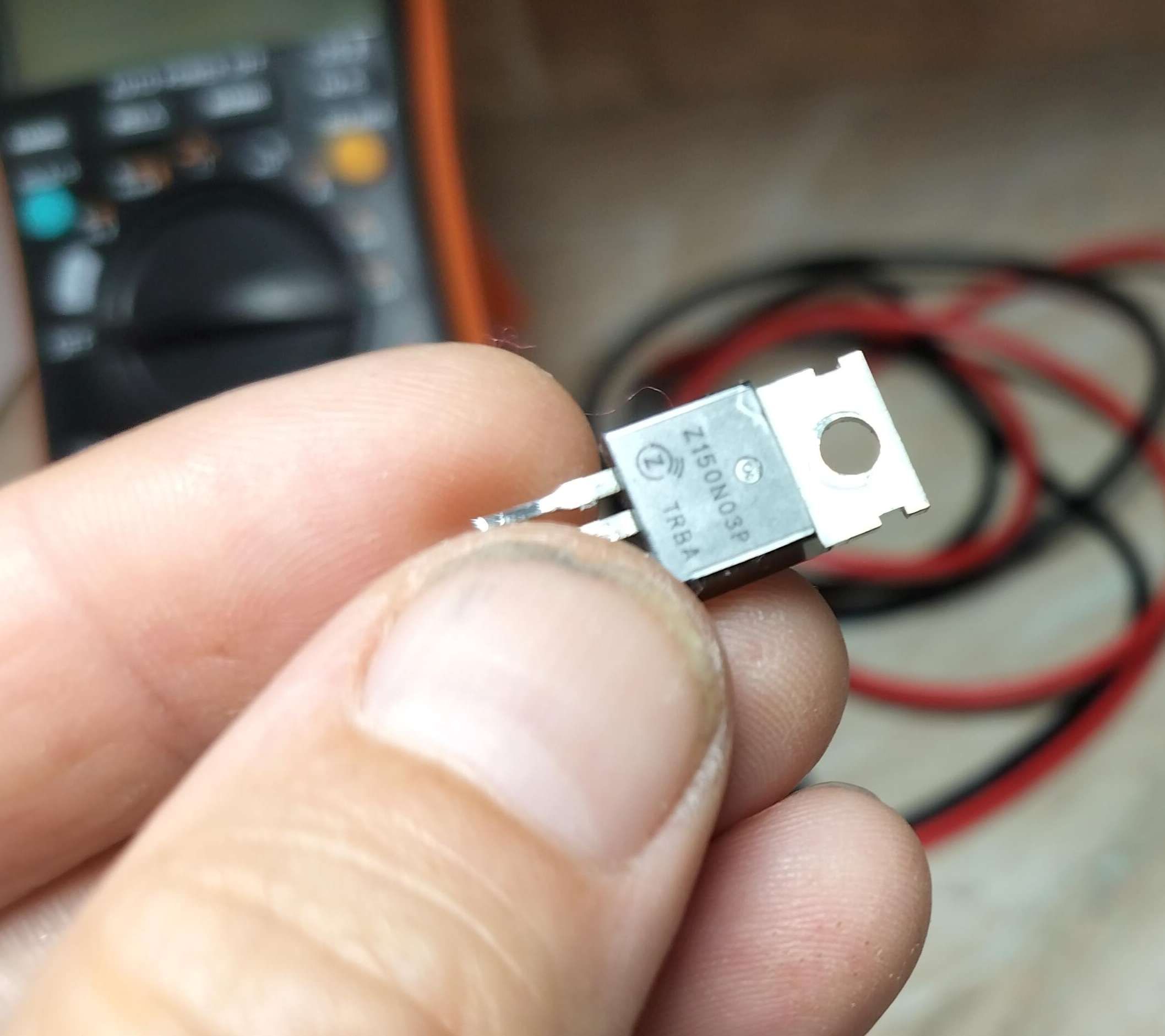

Ahoj . Hľadám mosfet Z150N03P do jednotky na ovládanie autíčka pre deti. Je pre reguláciu výkonu na motory kolies. Jednotka išla po daždi do skratu a čo sa dalo som opravil. Na jednotke je označenie JR1630RX-RM-12V. Hľadal som na fóre aj na nete, ale nenašiel som. Ak sa niekto stretol s touto súčiastkou, resp. pozná náhradu, budem vďačný za info. Je to pre dcérku, takže srdcová záležitosť :) Ak sa nenájde tak objednám jednotku z ali. Vopred ďakujem, s pozdravom Jozef.

Skut nejaku inu Cinu, ktora je dostupna - napr. CS150N03.

Ďakujem za rýchlu odpoveď. Tak ak je to Ćína, skúsim tú dostupnú Čínu. Ďakujem ešte raz :wink:

Je to do autíčka, tak by som tam skúsil hoc aký bežný výkonový N-Fet.....

A je opravdu vadný? On se dá vypájený FET otevřít i jen nábojem na Gate.

Mi-ro áno je poškodený. Jednotka bola zatečená po daždi a viac netrebalo. Samozrejme si ho odmerať viem a otvorenie malým napätím je mi jasné.
Nakoniec som použil IRLB8743PBF objednaný z TME. Všetko šľape ako má. Ďakujem za pomoc ešte raz páni.
