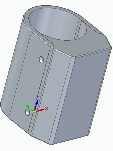

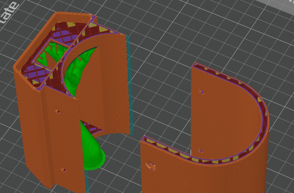

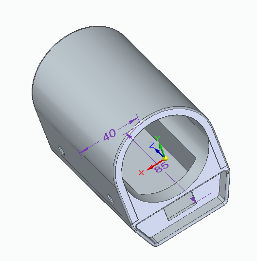

ne, scad to opravdu není. je to solid edge.
Upravenej model:
Kapsa pro elektroniku zevnitř, vypínač je utopenej pod spodní hranou aby do něj nestékala voda z hrany, zároveň to ztěžuje přístup k němu.
modelováno pro vypínač: https://www.tme.eu/cz/details/a8l-11-15 ... a8l1115n2/
modelováno pro zatavovací matice M3: https://www.tme.eu/cz/details/b3_bn1054 ... d/1386743/
Doporučuju tisk z petg. Vzhledem k tomu že FDM tisk není vodotěsnej, jak už bylo zmíněno, nechal bych spodní plochy průchozí tak aby se voda dostala z výplně ven..
