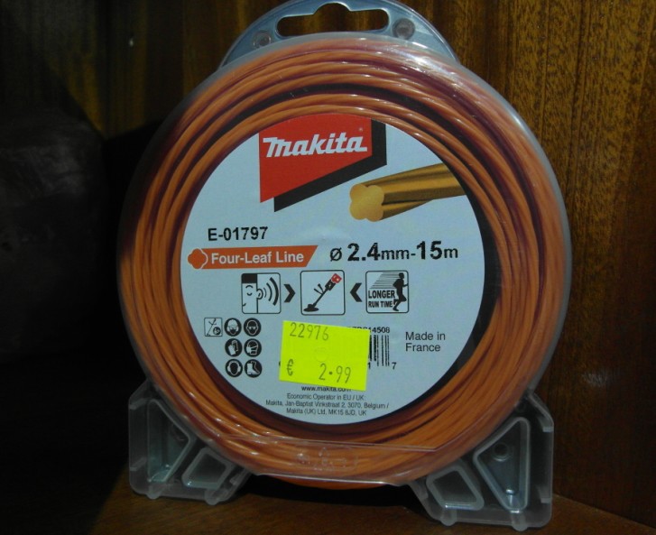

Točená struna Makita E-01797 (obr.1) ma príjemne prekvapila. Dávam do elektrickej kosačky Oleo-Mac TR 101E. Po zrovnaní vytŕčajúcich dĺžok struny z hlavy kosačka nabehla na úplne iný zvukový level, než ktorý som pri kosení s ňou dovtedy poznal, a ktorý doslova pohládza uši. Kosenie je podstatne tichšie. Takže v tomto mojom prípade to určite nie je iba o marketingu, ako mi bolo v predajni povedané. Občas sa medzizávitovo zapečie, no tie no name boli zapečené každú chvíľu. Kosím ňou záhradu zvyčajne až keď je dosť zarastená (aj do 40?cm), hustou neudržiavanou trávou a náletom, takže zabrať dostane - možno je aj to dôvod zapekania.

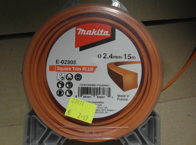

Hranatá struna Makita E-02808 (obr.2), kosačka tiež Oleo-Mac, benzín. Žiadny problém, zapekanie som ešte neriešil, ale tam toho kosenia nie je veľa, ani to nie je tak vysoké a husté, aj keď taktiež volne rastené, neudržiavané, a lieta na tom viac-menej moja polovička. Naviac tam je hlava myslím delená, na rozdiel od tej prvej, kde navíjam obe struny spoločne.
Výdrž na jedno vytiahnutie je u oboch strún na môj vkus veľmi dobrá.
