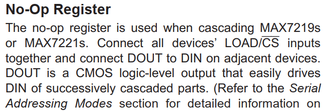

Zapojení dvou obvodů MAX7219 viz tento odkaz.
Upravený zdroják pro dva moduly MAX7219.
