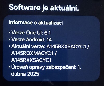

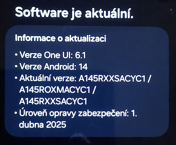

Downgrade na Android 14 byl otázkou několika kliků a trval cca 20min.
Dotyk už funguje. Díky všem!
matahari
Příspěvky: 1143
#17 Příspěvek od matahari »
A jakou verzi FW jsi měl před přehráním a jakou máš nyní?

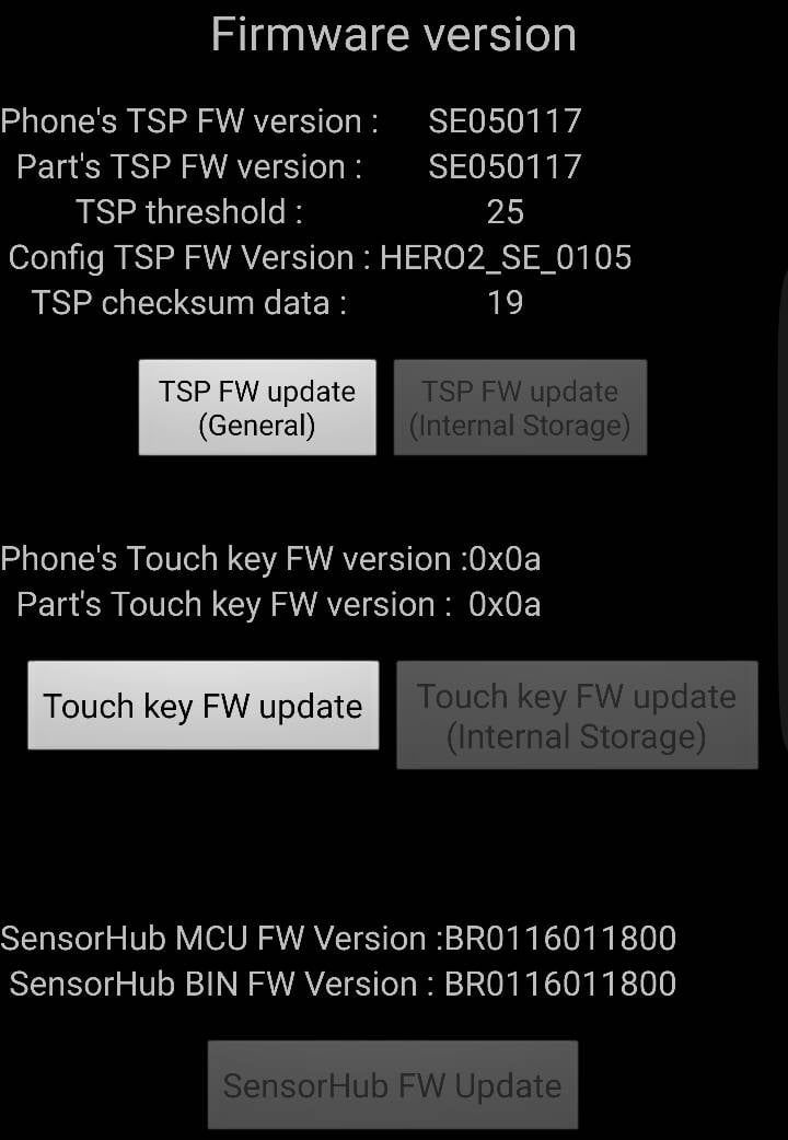

Zadám *#2663# a nic. Na jiném telefonu kód funguje.
matahari
Příspěvky: 1143
#19 Příspěvek od matahari »
Je otázkou, jestli to je chyba nebo ne, když tento kód nefunguje ani v předchozí verzi ROM.
https://www.youtube.com/watch?v=zEpnOs9OHVY
Jinak by se dal přehrávat FW pro dotyk, bez nutnosti přehrávat ROM.

Možná lze kód *#2663# obejít pomocí aplikace Samsung Members výběrem příslušného testu.
