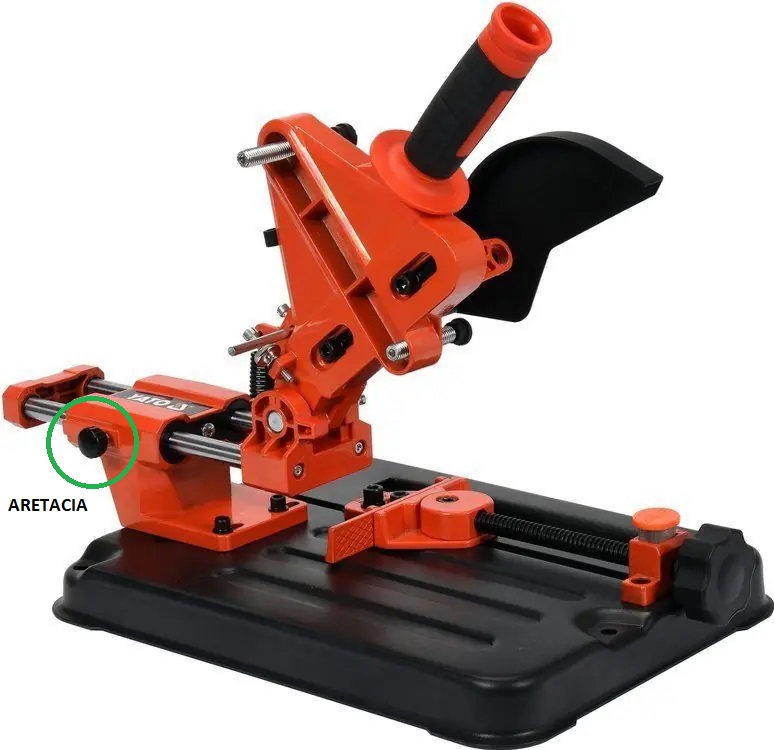

Máte někdo zkušenosti s tímto stojanem? Něco podobnýho by se mi hodilo. Většinou na řezání menších železných profilů. V ruce prostě neudělám pěknej kolmej řez. Akorát se trochu bojím malé tuhosti.
Moje flexa má ty závity na držáky lehce pod úhlem, takže němůžu většinu těch stojanů použít, protože počítají, že závity jsou kolmo k podélné ose flexy. Toto vypadá, že je můžu natáčet (z jiných obrázků tohoto modelu).
Použití jen občasný.

Mám v podstatě to samé, ale bez kluzných tyčí (běžně se to u nás prodává), takže můžu dělat jen kratší řezy. Ale stejně hluboké.
Základna je lisovaný plech (nikoli odlitek) a tuhost celého mechanismu je taková nic moc. V tomto provedení s kluzáky se malá tuhost mechanismu projeví ještě víc. Nesmí se moc tlačit. Seřízení kolmé a svislé polohy kotouče je trochu oříšek, protože flexy nemívají výlisky převodovky s rovnoběžnými a kolmými plochami ale naopak všelijak zaoblené tvary. Takže trefit kolmost v obou osách je poněkud věda a podle recenzí to ani není příliš trvalé a stabilní uchycení. Ono to víceméně funguje a rozhodně je to přesnější než z ruky. Při špatném nastavení kolmostí kotouč řeže trochu i svými boky, což je sice nežádoucí, ale dá se. S kluzáky to bude celé ještě víc citlivé na nepřesné nastavení kolmostí a bude to míň tuhé.
Tady jsou recenze: https://allegro.cz/nabidka/stojan-na-br ... 6815889056?

Tiež mám z marketu, bez posuvu. Používal som na hranoly v rôznych šikminách. Nevytiahol som to už pár rokov, ale myslím že ten uhol som nejako dostavoval.. V rukách by som tie šikminy neurobil - takto boli relatívne presné - treba si na seba trocha zvyknúť.. S tým posuvom to vyzerá zaujímavo.. Ale až to má mať presnosť rezačky obkladu tejto cenovej kategórie, tak to bude chcieť pri presnejších požiadavkách trocha tolerantnosti..

PavelFF píše:V tomto provedení s kluzáky se malá tuhost mechanismu projeví ještě víc.
Přesně tohoto se bojím, ale snad by to mělo jít zaaretovat v zasunuté poloze, pak by se to mohlo projevit jen minimálně.
Moje flexa má právě ty díry na ručku šikmo, některý tyto stojany právě počítají jen s kolmou dírou, musím na to při výběru dát bacha.
No ještě uvidíme.
Díky

forbidden píše: Přesně tohoto se bojím, ale snad by to mělo jít zaaretovat v zasunuté poloze, pak by se to mohlo projevit jen minimálně.

Já mám poctivej odlitkovej na 150 mm flexu bez šoupáků a na řezání menších jeklů, vinglů a pásů celkem v pohodě.

Pro jistotu jsem si stojan na 230ku svařil .

No na 230 bych si ani nic jinýho nepředstavoval, to už je jiná síla. Já mám jen 125.

Výhoda je , že ta 230ka dá zároveň kolmý i šikmý řez bez posouvání stroje .

Flexa může mít díry na šrouby šikmé. Tento stojan s tím počítá, ale je to i další zdroj nestability nastavené polohy a drbačky s nastavením. Celé je to takové gumové a i podle recenzí seřízení nevydrží trvale. S průměrem 125 moc vysoké profily jedním řezem neuděláš a musíš obrobek otáčet, což přesnosti neprospěje. Jednoúčelový stroj s větším kotoučem je nepochybně lepší.
Ale když jsi šikovný, velmi trpělivý, myslíš u toho a je to jen pro občasnou práci, dokážeš konstrukční nedostatky a omezení překonat.
