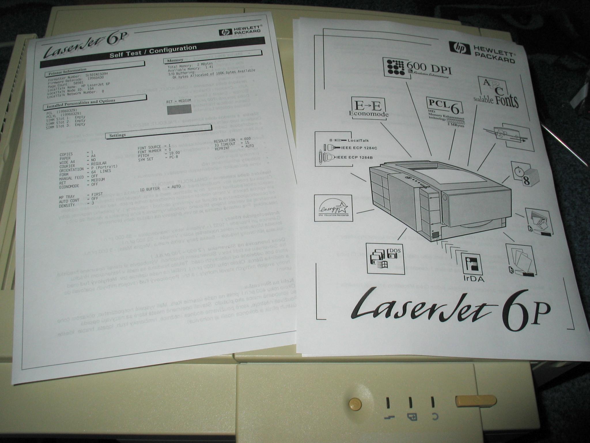

6p mam uz ja - momentalne je rozobrata, cistil a lepil som vonkajsie plasty. Dnes to snad docistim, objednam novy toner a mala by chodit.

LaserJet 6P po vycisteni a s novym (neoriginalnym) tonerom.
Papiere su z druhej strany pouzite, preto (hlavne na lavom) presvita text z druhej strany.
