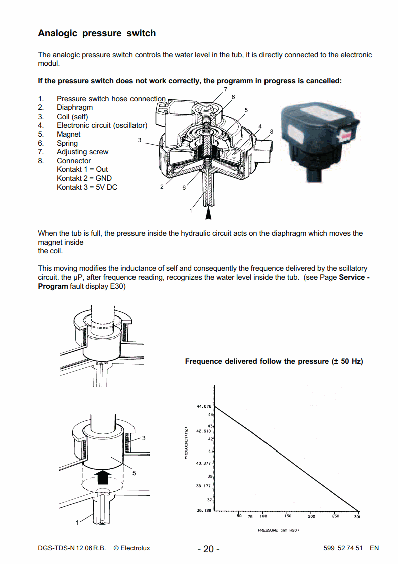

Samozřejmě jsem měl puštěnou vodu a čekal. Spíše jde o to, že na tom senzoru se prakticky nemá co rozbít. Tekutina se do něj nedostává a je umístěn mimo znečištěná místa pračky. Jedině mne napadá, že časem se membrána nějak změní (třeba ztvrdne). Rozdělat senzor bylo poměrně snadné, je to jen secvaklé do sebe. Chápu, že pro servisáka, co neřeší, kdo to zaplatí, je jednoduší díl hned vyměnit, než se s tím zaobírat.
bu2520
Příspěvky: 4972
Bydliště: u HK
#107 Příspěvek od bu2520 »
to není o ceně dílu, ten hladiňák stojí myslím okolo 4stovek, ale je docela náchylný na rozkalibrování, ten rozdíl výšky hladiny je v jednotkách Hz. Těch hladiňáků jsem měl rozdělaných x , ale moc jich nebylo , které byly bezvadné i po složení jako nový. Na druhou stranu se tak často nerozbíjí.
