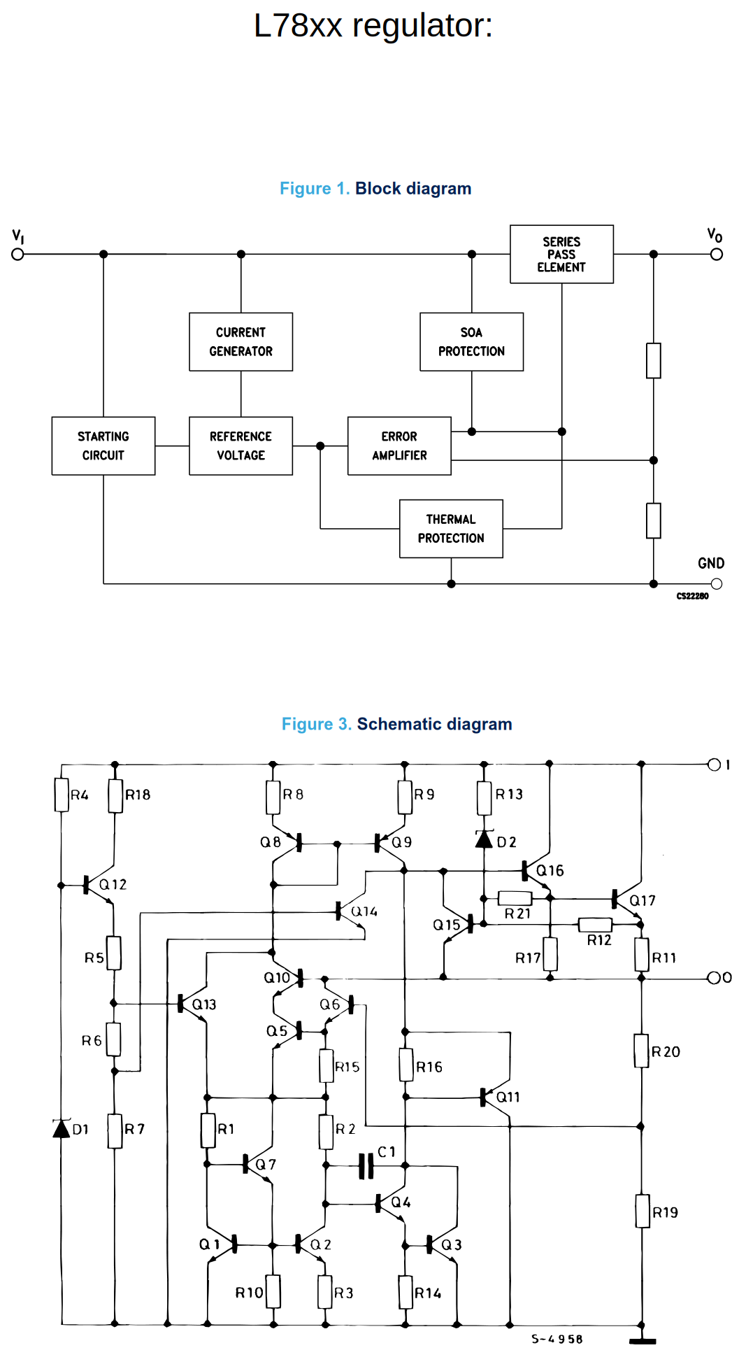

lesana87: 78xx nemají foldback proudové omezení...
Jinak tedy úplně nechápu, proč "podkládací" diody bez zablokování kondenzátorem způsobovaly zmíněné chování. Iq stabilizátoru na nich už při startu udělá víceméně konstantní úbytek a stabilizátor sám se snaží udržet na svém výstupu konstantní napětí mezi svojí GND a výstupem.
Leda že by to nějak oscilovalo apod., nebo byl nějaký vadný kus 7805 (PRCák natiskne cokoliv na cokoliv). Máš vstup a výstup vůči interní GND zablokované kapacitami dle DS?
Další možnost je podrobně analyzovat chování stabilizátoru z jeho vnitřního blokového i detailního zapojení (oboje je v DS).
Osobně bych s tímto konkrétním kusem udělal různá měření přechodového děje při zapnutí, prostě proto, že nemám rád "nevysvětlitelné" chování technických věcí.
Edit: teď jsem trochu hledal a údajně je to známý jev. Já jsem se s ním za desítky let praxe ještě nesetkal, ale může to být tím, že "podkládané" stabilizátory jsem snad nikdy sám nepoužíval, ani mi nepřišly do rukou odjinud.
Vysvětluje se skutečně přechodovým dějem v okamžiku startu (v tom smyslu, že není přesně definováno napětí na GND vývodu), ale stejně bych tomu věnoval víc zkoumání....

Podle mě je hlavní problém ten již zmíněný - výstup se stane zápornějším než GND, takže to tu nadproudovou pojistku aktivuje trvale.
JirkaZ
Příspěvky: 3717
#20 Příspěvek od JirkaZ »
xsc: on režim se zápornějším výstupem než interní GND vůbec není definovaný, takže to zřejmě skutečně bude ten důvod, ale nikoliv kvůli proudovému omezení. Prostě se to chová "divně" (docela logicky)...a dík za "nakopnutí".
Proudové omezení se děje skrze snímací odpor v emitoru regulačního transistoru (celkem klasika), viz interní zapojení.

JirkaZ píše:lesana87: 78xx nemají foldback proudové omezení...
No tak to není fold-back ale SOA protection. Chová se to podobně, při moc velkém napětí na regulačním tranzistoru (např. vlivem zkratu na výstupu) to snižuje maximální proud.
