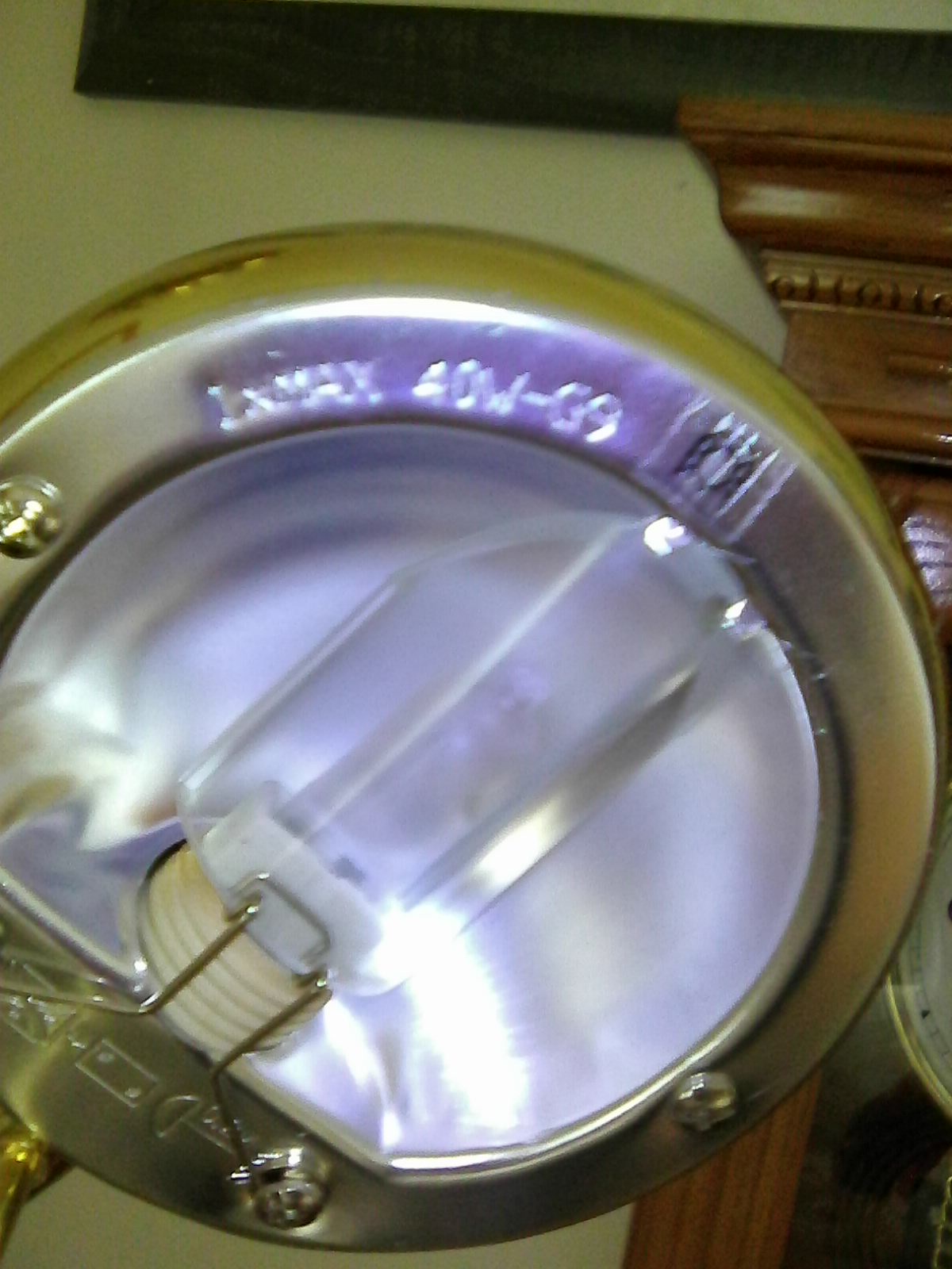

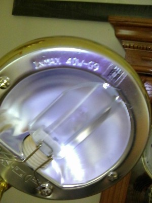

Byl jsem na návštěvě u švagra. Má takovou dyzajnovou stojací lampu, jedno světlo svítí do stropu (s tím jsem neměl problém), dá se i stmívat, druhá lampa je na husím krku, s tou jsem si svítil, ta se dá jen zapínat a vypínat. Je - tedy byla - tam halogenová žárovka. Jednou jsem ji zapnul, blikla a zhasla. Chtěl jsem koupit novou žárovku, v místní elektře ji neměli, prý už se nedělají, nabídli mi LED žárovku, že je jako náhrada. Když jsem ji do té lampy dal, svítí, ale když ji vypnu tak svítí nižším jasem.
Moc jsem se v tom nešťoural, už jsem byl na odjezdu.
Chci se zeptat čím to může být a co dělat aby to fungovalo jak to fungovat má - že by tam třeba bylo nějaké odrušení kvůli stmívání a ta druhá lampa byla připojena až za tím odrušením a nějaké napětí co by se přes něco indukovalo a stačilo by, aby ta LED žárovka svítila (spíš mžourala)?
Ta LED žárovka mžourá bez ohledu na to jestli to druhé světlo svítí.
