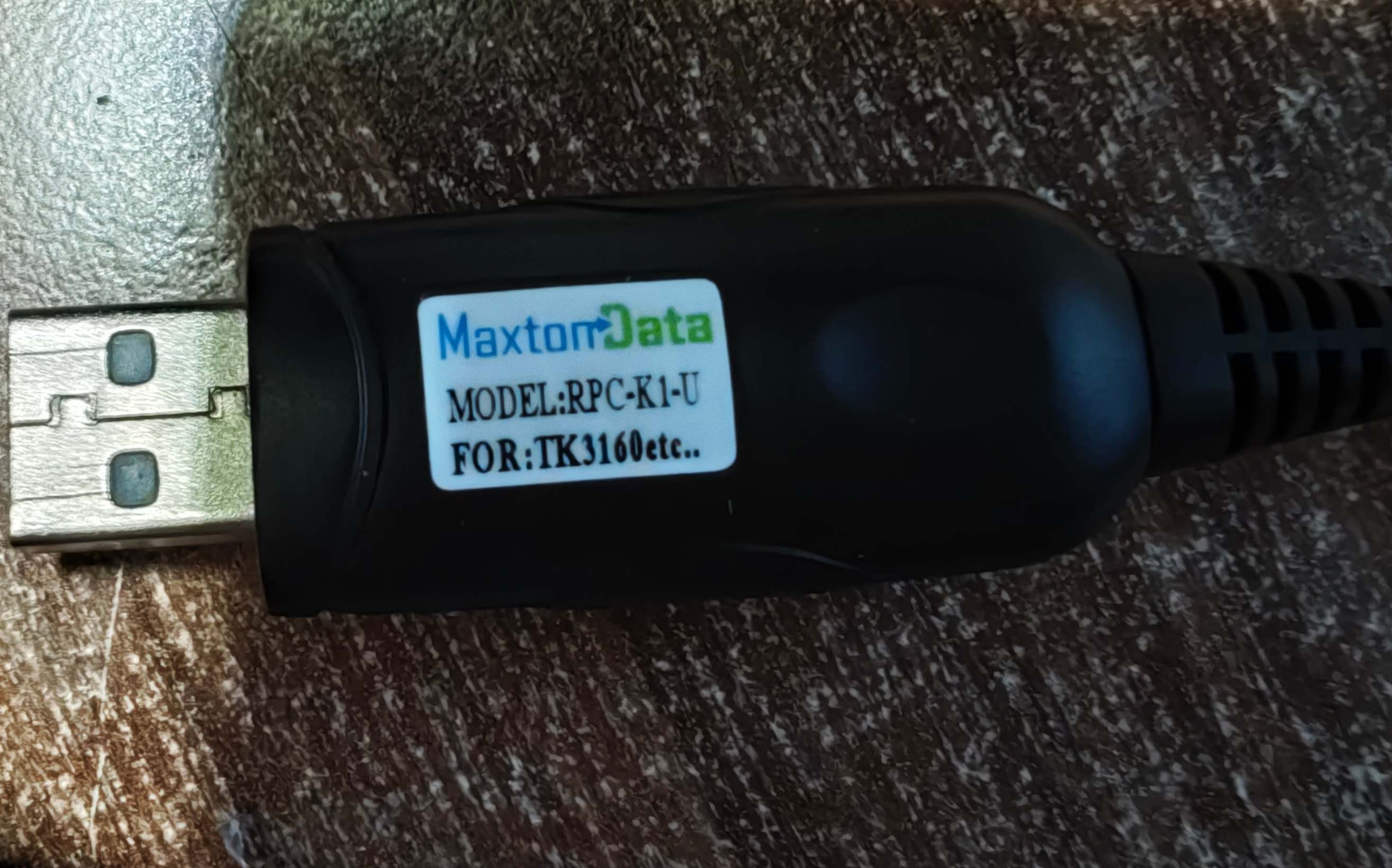

Přeji hezký den. Mám TYT TH-UV98 a pc s WIN11. Je to mini pc které je připojené na 230V přes spínací tablo ovládané mobilem. Už si nepamatuji postup připojení vysílačky. Když je vypnutá vysílačka tak se nic neděje. Druhý postup, zapnu vysílačku a zapojím kabel. Usb kabel připojím do pc. Zapne se červená led a buď se vypne pc nebo to shodí tu chytrou prodlužku. Vytáhl jsem starší ntb který jsem před tím používal. Zapnul adaptér a ten připojil do normální zásuvky. NTB najel připojil jsem kabel do zapnuté vysílačky. USB do ntb. A najednou vidím jak se ntb vypíná protože baterie má jen 2 procenta. Po vypnutí nesvítila kontrolka nabíjení. Musel jsem nabíječku odpojit od sítě i ntb, počkat chvilku a pote znovu připojit. Uff nabíjení se spustilo. Programovací kabel používám furt ten stejný, vysílačka se zdá že funguje, RX i TX. Takže mě napadají dvě možnosti. Buď se nemá při programování zapínat vysílačka a nebo je kabel jebnutý. Měl jsem v úmyslu nabít ntb a bez adaptéru, jen na baterie to zkusit rozchodit ale mám obavu nejen o usb ale i o celý ntb i o stanici. Nevíte někdo jak je to s připojením staničky k pc? Děkuji
Edit: Vzpomněl jsem si že jsem ke stanici připojoval párkrát HF sadu. Co se týká sluchátka tak to normálně fungovalo, microfon nevím.

Mě se občas při programování číňánků, ale i Kenwoodů (stejný kabel) stává, že když mám programovací kabel v PC a připojím ho k zapnuté stanici, stanice krátce zaklíčuje. To je tím, že než se ten dvojitý Jack domáčkne, krátce se propojí PTT. Ale někdy zůstane trvale zaklíčovaná a vysílá. To je indikováno právě tou červenou LED. A pak už to dělá pořád. A právě ta vf ze stanice pak může způsobit nestandardní chování čehokoliv, včetně právě zablokování USB portu.
V tom případě nepomůže nic jiného, než PC vypnout. Jen reset nestačí. Pak po zapnutí počítače je správný postup takový, že kabel připojíš k PC, pak k vypnuté stanici a teprve potom stanici zapneš. A mělo by to komunikovat.
Pokud ne, zkontroluj ve Správci zařízení, na jakém COM portu se ti hlásí kabel a tento port pak musí souhlasit s nastaveným portem v programovacím SW.

Tak jsem postupoval s připojením podle návodu a hurá. Žádný nestandartní chování pc. Měl jsem bobky, fakt jo. Děkuji za návod. Ještě musím pořešit ovladače.
Edit: Všechno jinak. Propojím stanici s pc a stanici zapnu. Pomocí jiné stanice vidím že TYT vysílá. A k shození pc stačí se přiblížit stanici tak 20 cm k zásuvkovému tablu. VF energie ze stanice zblbne elektroniku zásuvky Revogi kdy dojde k mžikovému odpojení 230V. A taky něco putuje přes USB port do pc. A teď jak zamezit vysílaní stanice při připojení datového kabelu.

Znovu všechno vypnout a postupovat podle návodu. Nic jiného mě nenapadá.
Pokud ale nemáš spravný ovladač ke kabelu, může se to chovat nestandardně. Je ten kabel správně nainstalovaný? Má ve správci zařízení přidělený COM? Fungovalo Ti to programování vůbec někdy?
Aby vf neovlivňovala okolí, bylo by vhodné vysílat do umělé zátěže. Ale s připojeným kabelem vysílat nemá. To jen vyjímečně při kalibraci výkonů v servisní sekci programovacího SW u profi stanic (Kenwood).

A problém vyřešen. Zkoušeno 3 krát po sobě odpojení a připojení stanice k pc a je to ok. Věřte nebo ne ale. Stanice byla v pásmu 136MHz a po připojení pc vysílala. Jak jsem se přepnul na PMR tak je pokoj a připojení je funkční.
