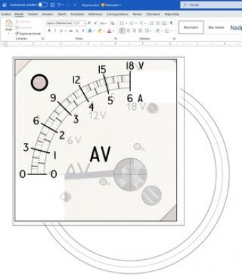

Já jsem si stupnici vyráběl sám. Původní byla zažloutlá a potřeboval jsem i udělat jinak popis. Původní jsem vyfotil a ořezal tak, aby to byl jen obrázek stupnice. Takový obrázek jsem vložil do Wordu do kreslícího plátna a nastavil rozměr obrázku přesně podle reálné velikosti, nastavil jsem průhlednost cca 70% (aby se nad tím dalo kreslit). No a pak jsem si tam v tom vektorovém wordovském kreslení dokreslil co potřebuju - stupnici, popisky, výřezy na šrouby, indikační LED, atd. Na tohle je Word relativně dobrý - textová pole, čáry, šipky kružnice atd. Až to mám hotové, tak před tiskem obrázek v pozadí odstraním a vytisknu na laserové tiskárně na klasický papír.
Původní hliníkovou stupnici jsem nastříkal bílou barvou (aby nic původního neprosvítalo skrze papír). Vytištěnou stupnici jsem vystřihl, ořezal, udělal díry na šrouby atd. Protože nemám barevnou tiskárnu, tak jsem ještě část dobarvil pastelkou (např. zelené/žluté/červené oblasti). Nakonec jsem hotovou papírovou stupnici nastříkal bezbarvým lakem a přilepil na původní hliníkovou stupnici a osadil zpět do měřáku.
Mám to už asi rok a vypadá pořád suprově.
