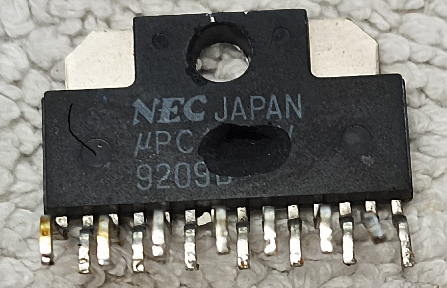

poprosím o možnosť identifikácie tohto IO, je to výkonový koncák z MG kazetového autorádia AudioTon CCR320/3, starého hodne cez 30 rokov. Mám určitý tip, ale ako sa hovorí viac hláv, viac kapusty.

Vyzera to ako UPC1xxxV. Mozno UPC1298V.

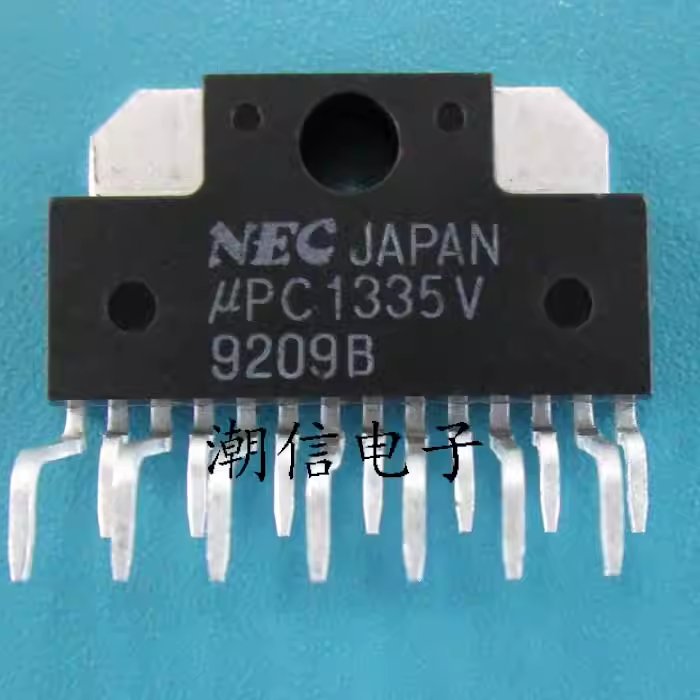

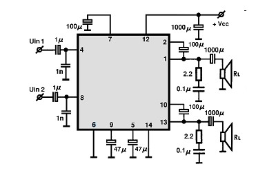

https://www.ebay.com/itm/123368315750 nebo si zadej do hoooohle
"uPC power amplifier IC 14 pin" a vyber si. Třeba taky uPC1335 .....
Ale jak šikovně rupnul, sviňa, aby nebylo poznat jak se jmenuje :D

Možná uPC1335V, porovnej dle DS a reality.

uPC1298V je driver koncového stupně, v autoradiu a navíc cca z 90. let bych ho nečekal.

Tak potom ten UPC1335V vyzera lepsie.

áno, podľa pinoutu je to UPC1335V. Teraz otázka, kde ho zohnať aby nebol vyrobený z chinesia ...
