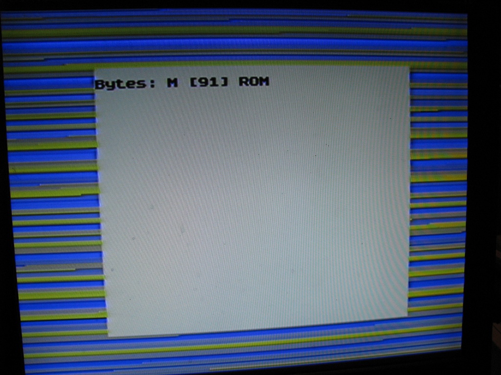

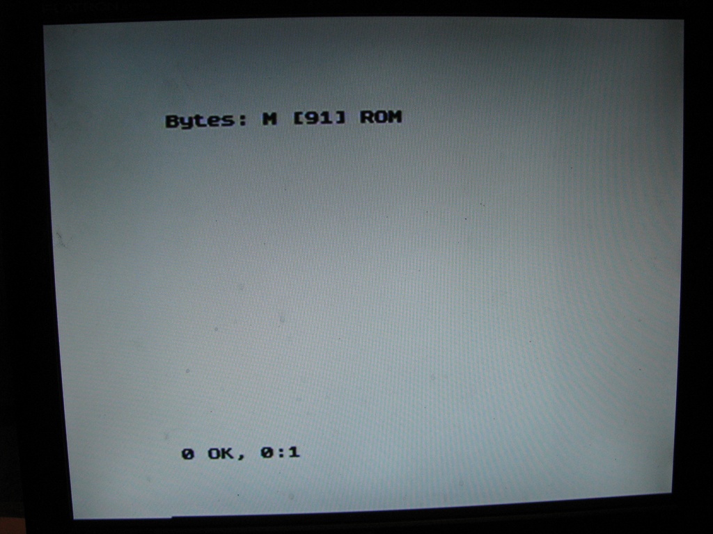

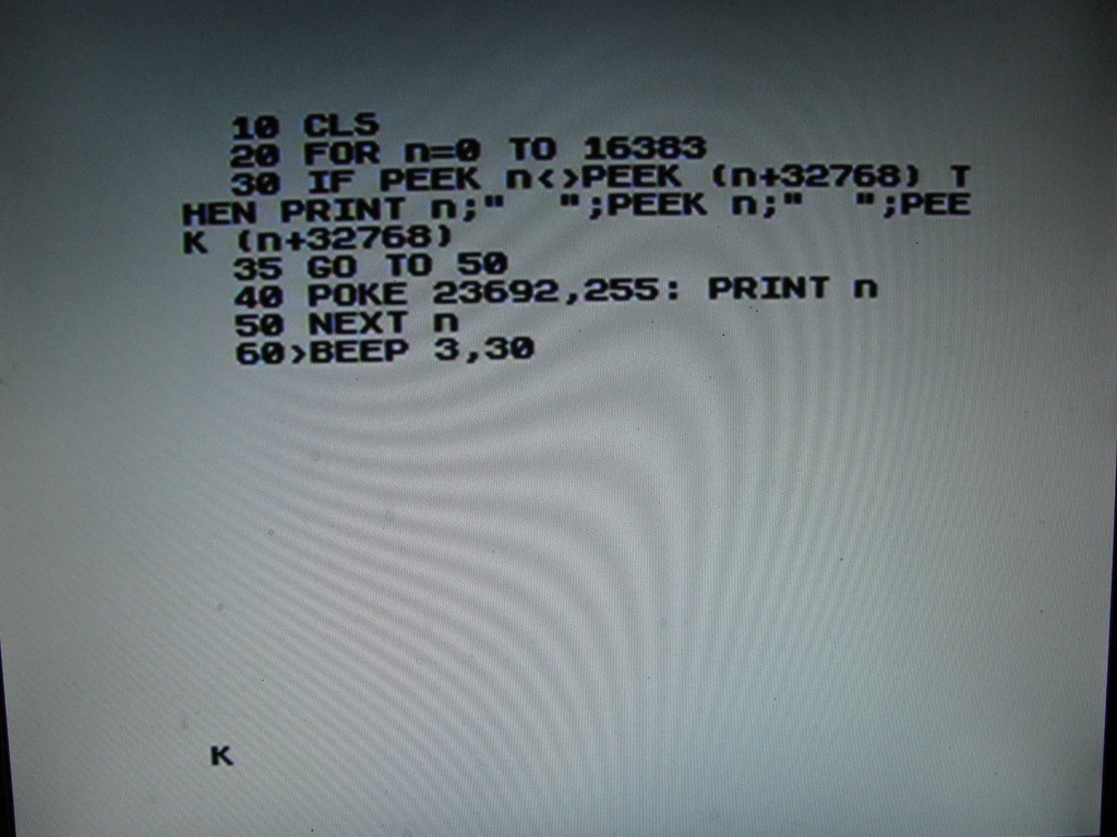

judeware píše:Použil jsem příkaz SAVE "M [91] ROM" CODE 0,16384 a při kontrolním načítání příkaz LOAD "" CODE 32768 (pokud počítač neohlásí tape loading error, tak uložené souhlasí s obsahem ROM).
Uložil jsem obsah ROM ještě jednou (s maximem "line in - record volume").
• [1] Načítání příkazem LOAD "" CODE 32768
• [2] Vraj je to natažené OK
• [3] Porovnávání bloků délky 16384B od adresy 0 resp. adresy 32768, program pípnul po 03:48 a žádné rozdíly nevypsal
Připravím ke stažení onen čerstvý obsah ROM č.2

Předkládám ke stažení druhý pokus - soubor s obsahem ROM, uložený tradičním pískáním: M (91) ROM (jak dokládám fotkami, natažení i ověření klaplo). :nevim:

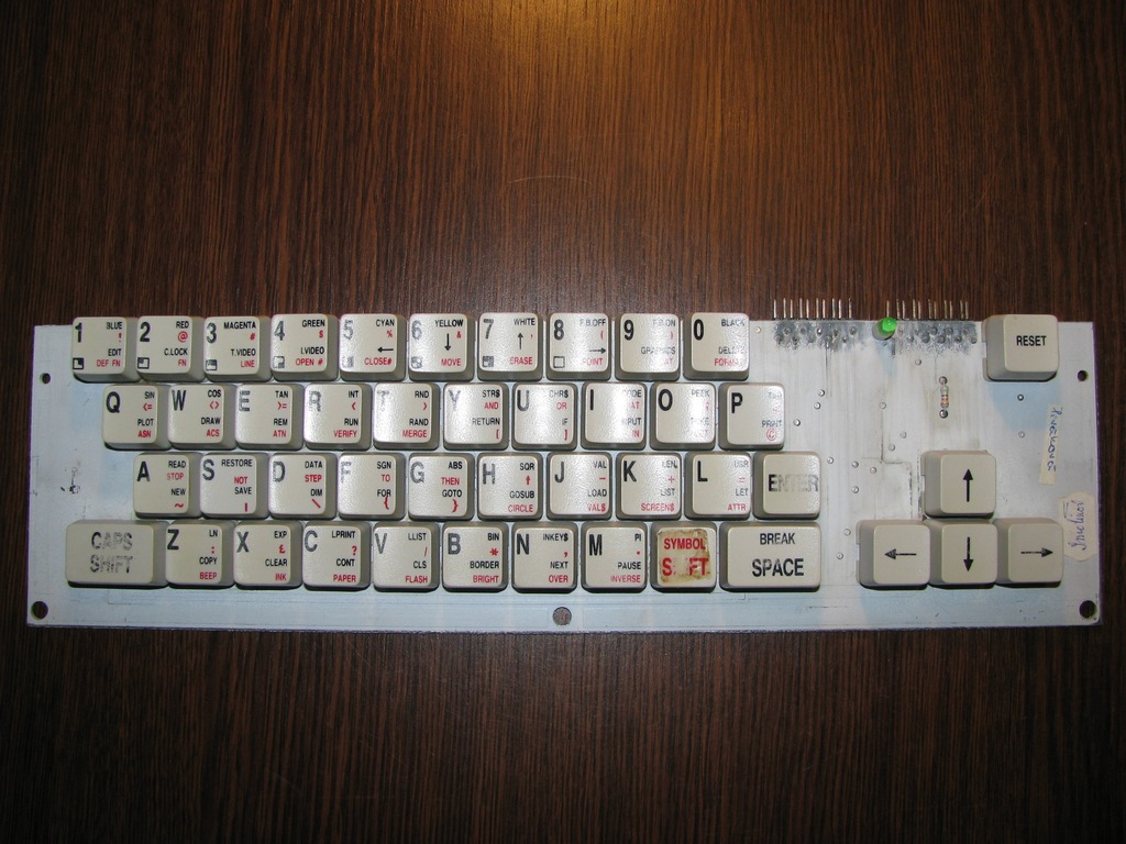

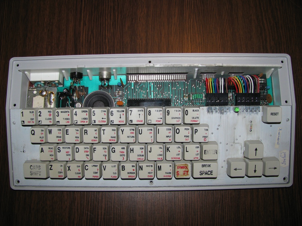

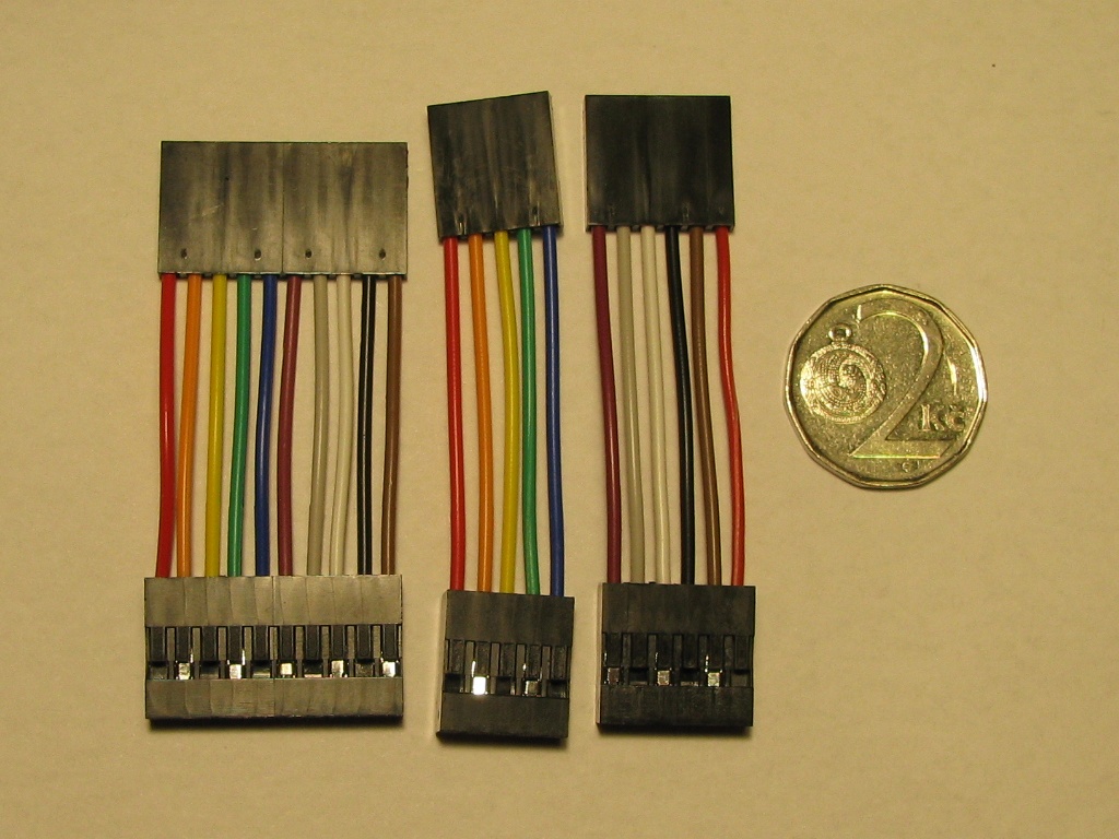

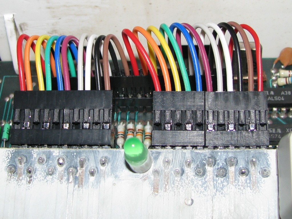

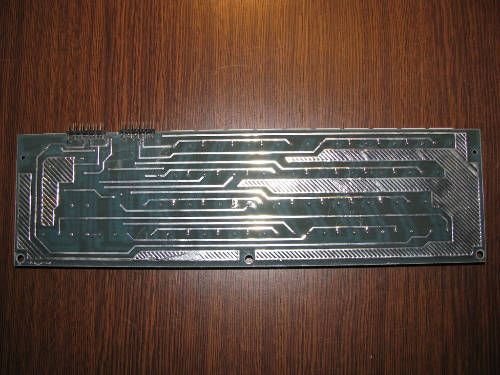

[1] Kšanda LáskaKit, 40 žil, avizovaná délka 10cm. V reálu přes 11cm od plastu do plastu, takže se dá z této položky vytěžit materiál pro dvě sady propojovcích kabelů. Pochopitelně jsem se snažil, abych získal 10+11 vodičů pohromadě. Jenže začátky jsou separované v délce asi 3cm, takže když jsem odtrhl kšandu s deseti žilami a jal se ji půlit, zjistil jsem, že drátky pohromadě příliš držet nebudou, na nově vytvořených koncích je třeba separovat asi 1cm. Proto jsou drátky sólo. Žádná nežádoucí anténařina (a rušení) se nekoná, ani se nic nedotýká. 8-) Napodruhé připravím ještě kratší vodiče o délce 50mm (od konce dutinky do konce dutinky-kovu).
[2] Klávesnice zdola, dvouřadé kolíky DuPont do eL, přebytečné jsem odstraňoval ručně.
[3] Klávesnice shora, místo po pájení přečištěno (ředidlo smylo bílou barvu), přečištěné hmatníky (voda+švédská utěrka), nová LED, distanční soudek
[4] Nové kablíky (celkem 21 vodičů), vybírané s ohledem na dostupnost konkrétních plastů, z části nově lisované dutinky
[5] Detail propojení desek

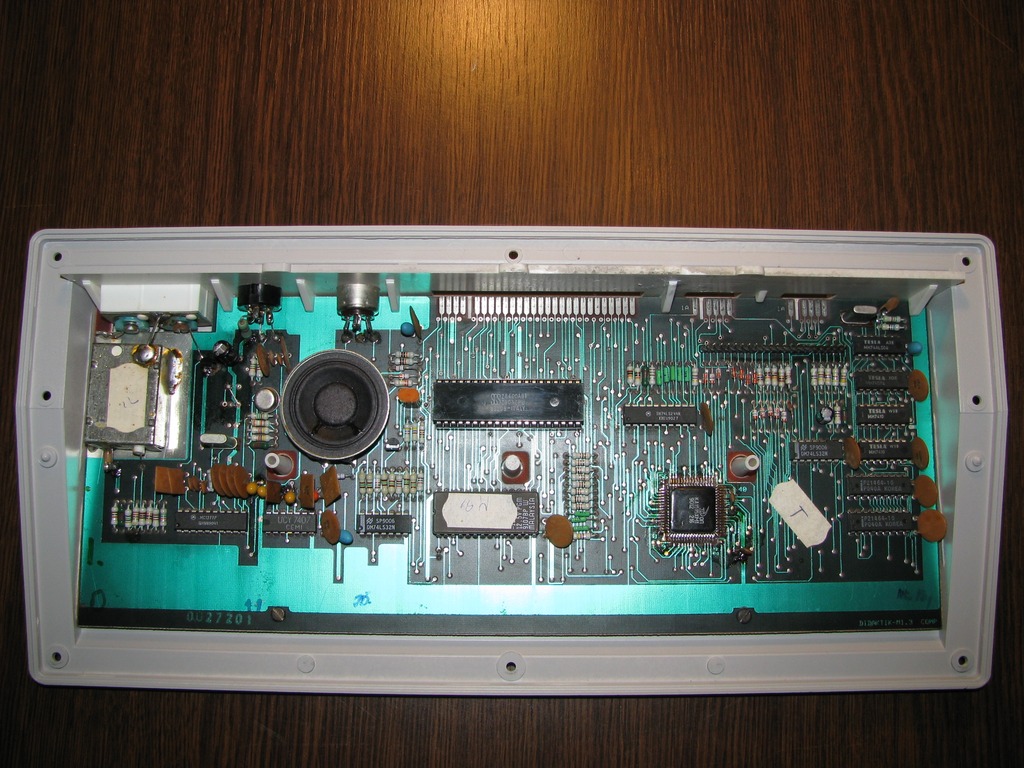

[1] Opravená deska, v patici nové CPU, ošetřené diskové C, které se mohly vodivě dotýkat desky klávesnice (poblíž 21464, EPROM, vpravo a nad UCY7407). Překopaná část pro stabilizaci 12V, výměna vystřeleného C poblíž 7410, kastle zbavena mouru. Výměna vazebních (a jiných) C v okolí MC1377, přepájení "korekčních" C 47p poblíž PLA. Osazen okatý (21) hřebínek DuPont pro kablíky klávesnice.
[2] Před zakrytováním po posledních měřeních, po herním půldni.

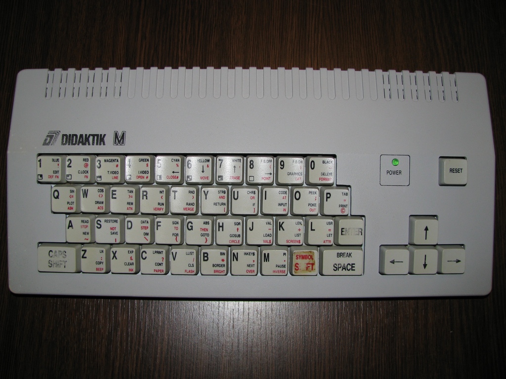

[3] Bez poskvrny před zabalením, holé plastové kryty prošly zkraje mydlinami.

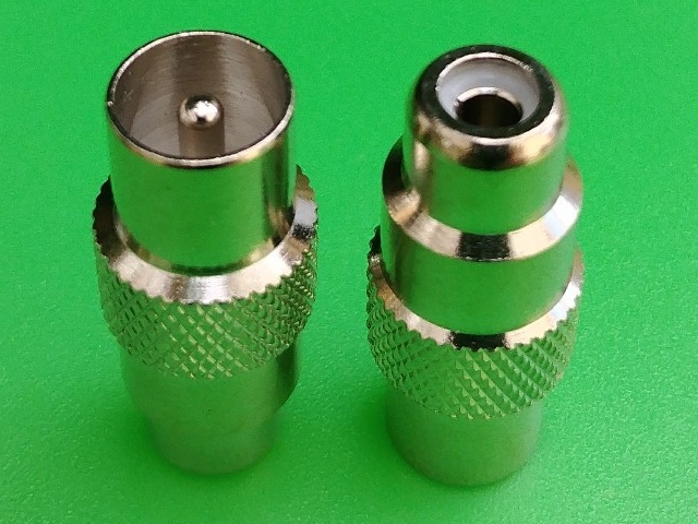

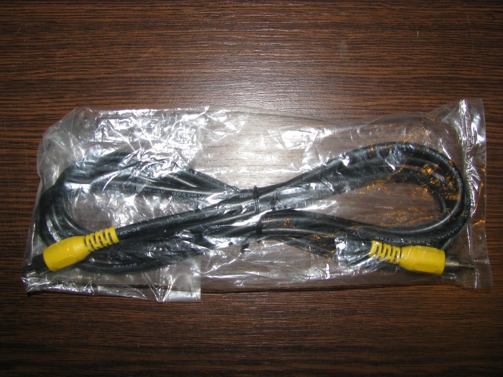

Majitelův kabel k zobrazovači je vyvedený poměrně amatérsky - koax. s IEC byl po řádově metru střižen, oholen a k onomu místu bylo připájeno pár decimetrů tenčí koax. cinčešňůry. Spoj byl nadvakrát omotaný průhlednou izolepou. Stačí na jisté místo sáhnout a už se ten svinec roznáší všude. :oops:
V dnešní době se dá stále ještě koupit solidní koax se dvěna žlutými cinchi (bývalo to příslušenství TV tunerů do PCI a lepších grafických adaptérů v době AGP). Viz foto. Na druhém je mechanická redukce IEC male -> cinch female (čerstvé foto z nějakého e-shopu).
