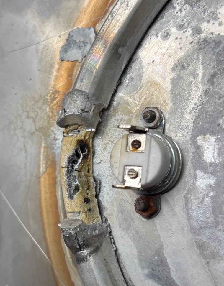

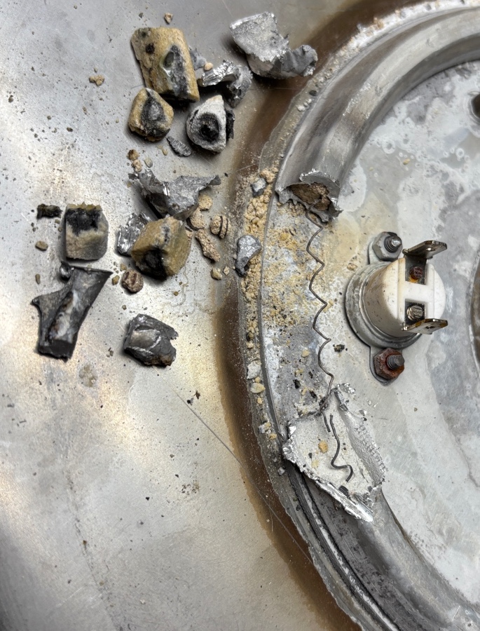

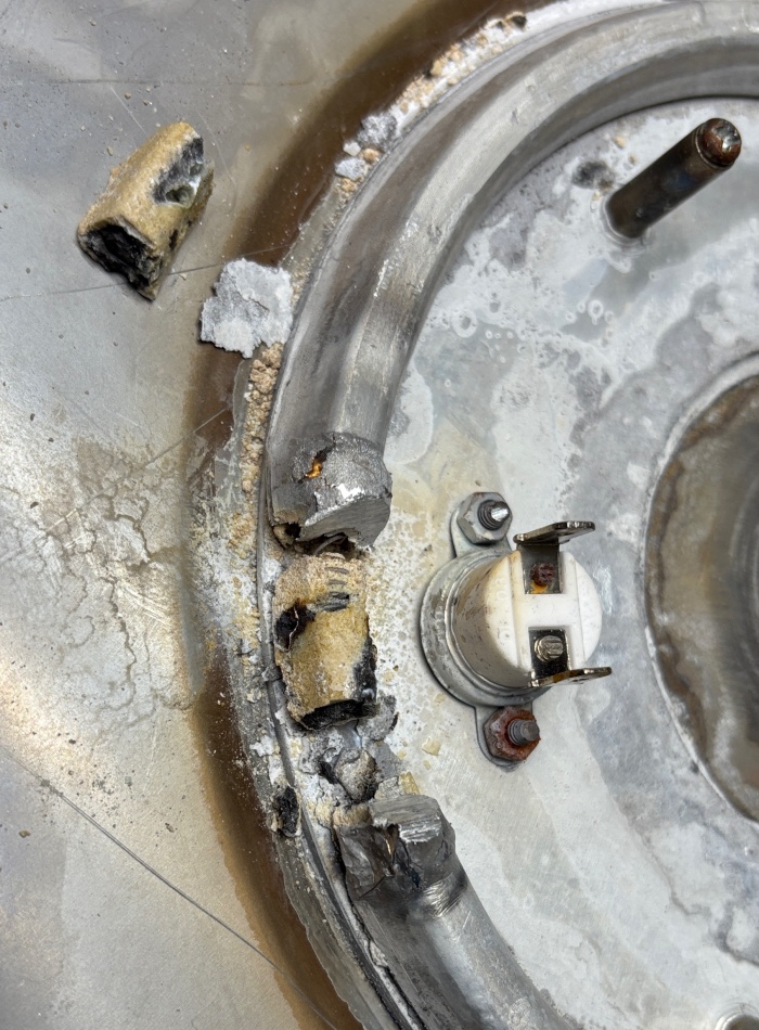

Přikládám fotky. Topné těleso mělo nominální výkon 2kW.
Flexou jsem nařízl a odlomil natavený kryt. "Keramika" šla oddrolit. Po obnažení a natažení spirály ta má trochu menší odpor za studena (24Ω) -> 2400W.
Obnažený kus topné spirály podmáznu směsí šamotového písku v roztoku pojiva.

Obal sa roztopil, lebo prúd už nešiel cez špirálu, ale zo skrátenej špirály do uzemneného obalu. Keramika je totiž izolantom len do určitej teploty, potom sa stáva vodivou.
Ak by bol v obvode prúdový chránič, k roztopeniu by nedošlo. (Nevedel by si, kde je to prerušené. Nemusel by si to teraz opravovať.)

Samec: asi ano, keramika má vypálené kanálky od jádra na povrch. Jak porucha probíhala nemám od koho zjistit.
Myslím že Keramické korálky nezprostředkují odvedení tepla do nerezu tak, jako šamotová výplň, která spirálu obklopuje a dotýká se dna.

Topný drát jsem natáhl a přesazený spojil slisovaným prstýnkem z mosazné trubičky z propisky, pak to zamázl šamotovou maltou.
Hrnec zatím funguje.
