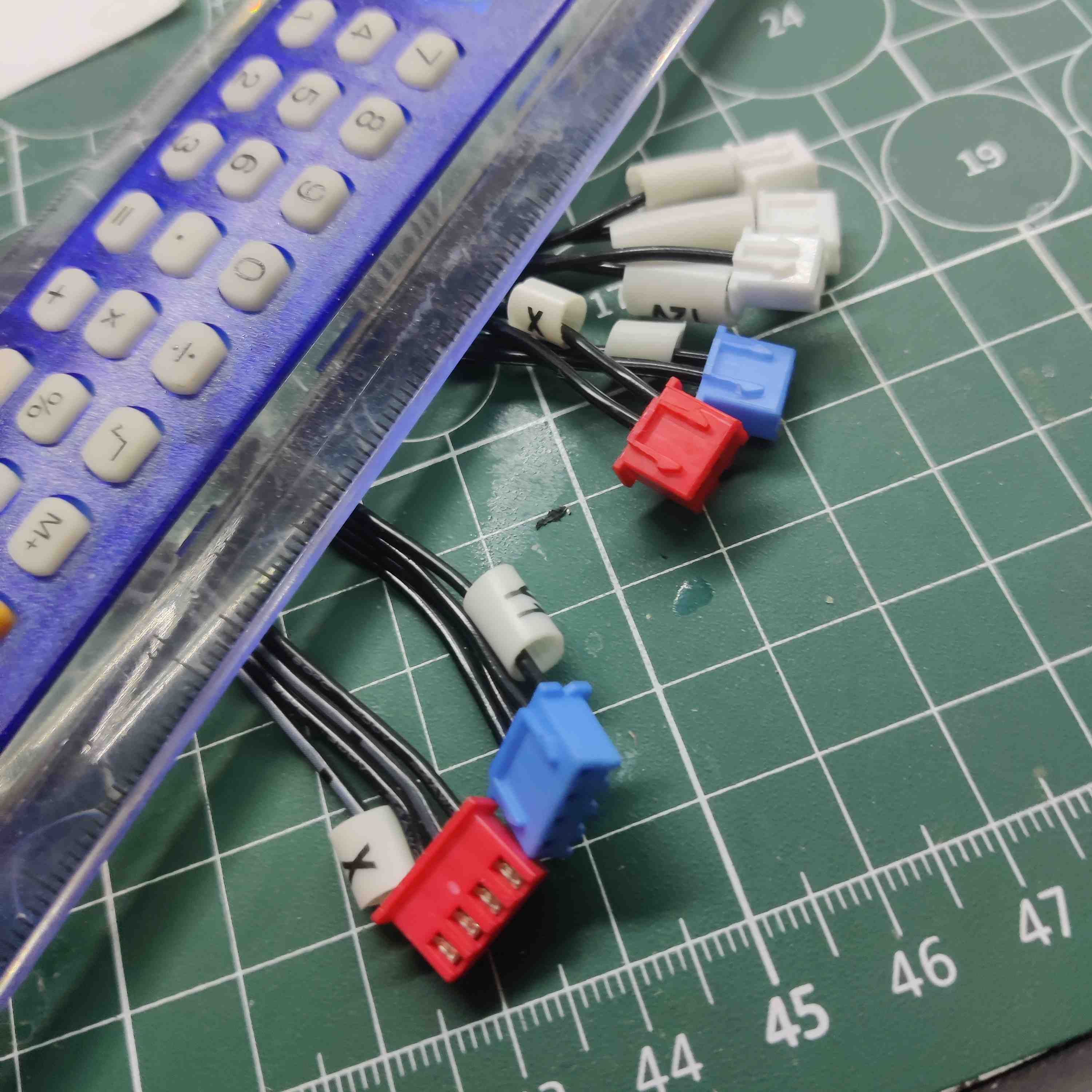

Pokud by jsi ke mě přijel, tak ti je nakrimpuji na počkání. Je to ke mě po dálnici 40km.
Jen pro ověření, jsou to tyhle?

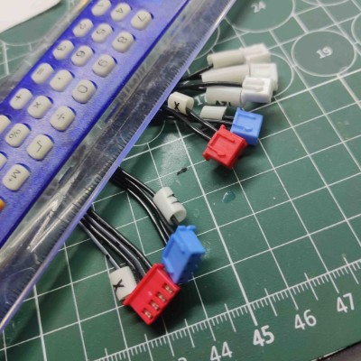

posílám foto

Podle fotky to vypadá na konektory XH 2,54. V odkazu je možný nákup s již nakrimpovanými vodiči. Sám jsem tam několik konektorů s vodiči kupoval k balanční nabíječce.

original jsou zřejmě PFH-02 2.54mm, údajně v praxi je to mechanicky kompatibilní s Dupont 2.54 mm housingem.
No já předělávám kabeláž pro laser ATOMSTACH A20 PRO, v originále tam plandají jak fangle. Tak jsem se rozhodl, že je dám do kabelového řetězu. Musel jsem kabely nastavit na potřebnou délku, čili jsem je rozstřihl a připájel delší vodiče. Musím říct, že se mi to moc nelíbí a navíc teď musím ŘJ posunout skoro o metr dál. Tak by to zasloužilo kabel vcelku.

Tyhle konektory nějaké mám, ale nemám krimpovací kleště. Ty dutinky jsou moc krátké.

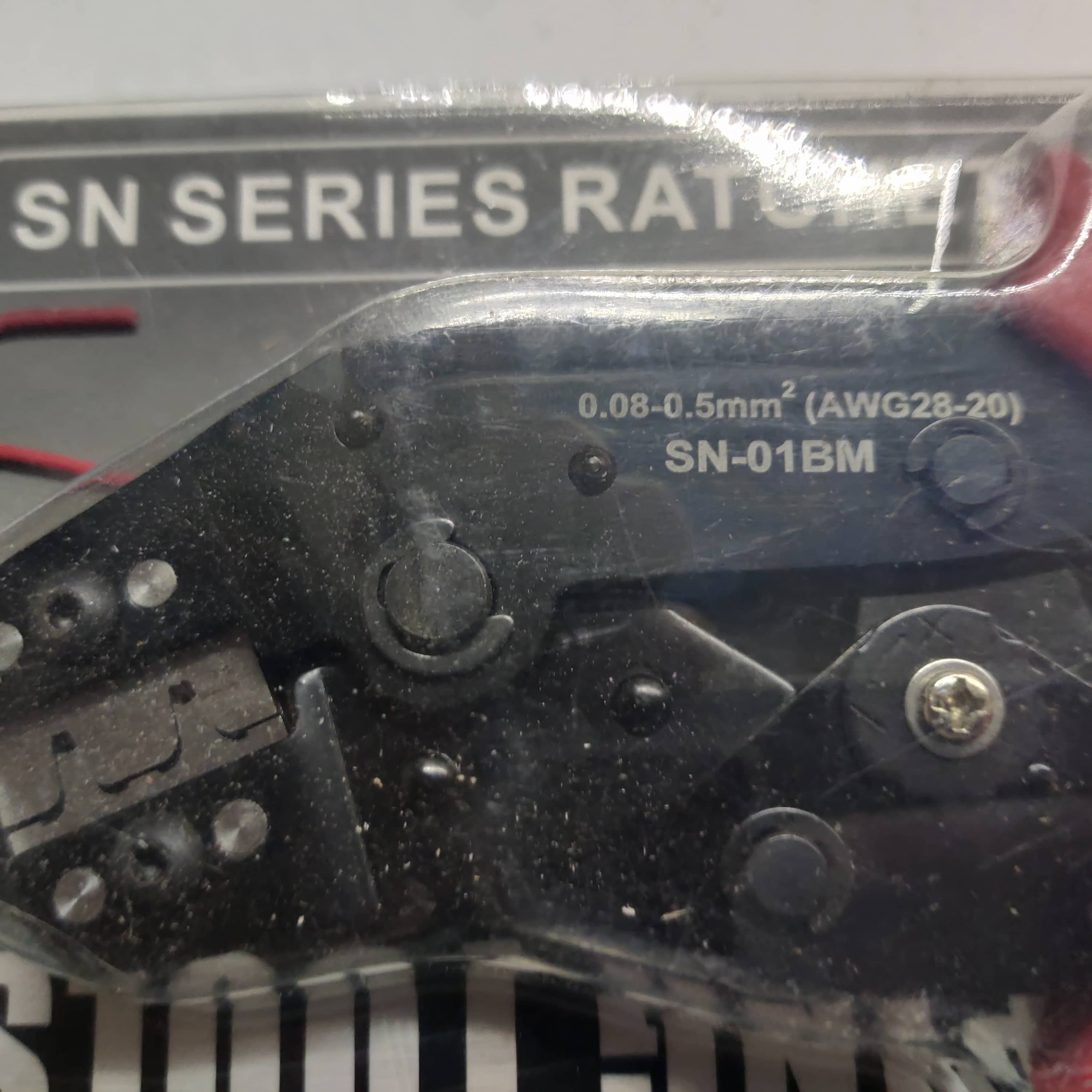

no já mám tyhle kleště, viz foto, ale na moje ruce to není. To je hodinářská práce kterou nezvládám.

Tyhle kleště jsou na konektory Dupont, na požadované konektory nejdou použít, mají moc široké čelisti.
