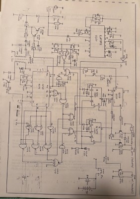

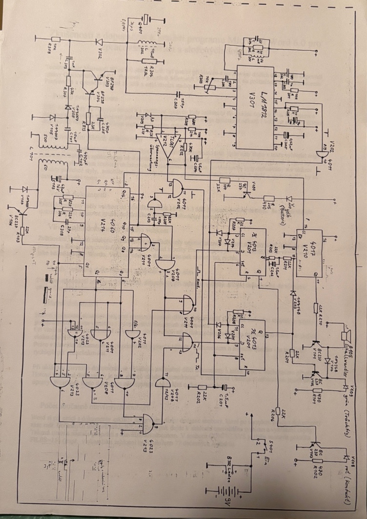

Pro vzdělávací účely vyvěšuji schema ultrazvukového echo cosi (?). Je to více jak 30 let staré zapojení. Q401 je piezosonda.
Vzhled ani přesný účel neznám. Možná měření vzdálenosti z echa.
Měnič L101 nabije přes diodový zdvojovač a rezistor R307, R308 kond C309.
Ten se po sepnutí trandu V303 vybije přes cívku L302 s piezosondou Q401 a přes diodu V302. Odrazy zachycené toutéž sondou jdou na vstup 4 integrovaného obvodu V301 Ultrasonic transciever.
Omáčku kolem jsem zatím nezkoumal.
