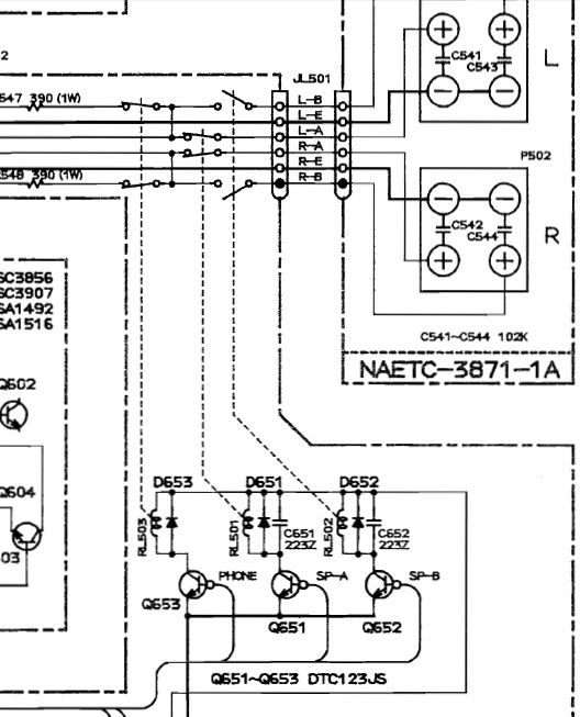

Zdravím fórum,
mohu prosím poprosit o radu ohledně závady na zesilovači. Prvotní projev po zapnutí byl velice tichý zvuk, úplně bez basů a na maximální hlasitost sotva slyšitelný. Potom začalo v přístroji samo cvakat z prostoru výstupu na repro a zvuk zmizel úplně. Po novém zapnutí přístroje při přepínání mezi výstupem A nebo B chvilku přepínání cvaká, ale potom přestane cvakání a zvuk stále nejde. Nejspíš oprava do servisu, ale kdyby byla nějaká možnost zkusit ještě nějaký pokus o oživení?
Děkuji předem za odpověď

Prověřit měřákem tuto část, hraje to do sluchátek? Pokud není sepnuté A nebo B i když se zvolí je je nejspíš vadný některý z konců. Pokud je sepnuté a zvolený výstup A nebo B nehraje má mizerné kontakty atd... No zkrátka měřit.
