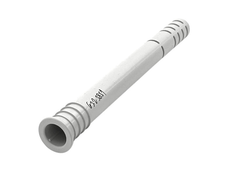

Lukas-Peca píše:...bojler z Dražic, v nátrubcích pro vodu je nějaká plastová vložka. Díky té vložce to vůbec nešlo utěsnit a pořád to kapalo.
Ve výstupu teplé je zmíněná výtoková trubka. Ve vstupu studené je zasunutá napouštěcí trubka / vložka s rozražečem (drážky na konci), který směruje vodu u dna do stran, čímž omezuje promíchávání s teplou ve vyšších vrstvách.
Vnější osazení na plastu neslouží jako těsnění, je to pouze doraz proti vtlačení do příslušné trubky. Těsnit musí navazující závitový spoj.
Staré Tatramaty měly plastovou výtokovou trubku nasazenou na výstupní vevnitř nádrže. U nejstarších byla výstupní ocelová z jednoho kusu, od závitu až po vrch. Vstupní trubka studené pak byla jednoduše ohnutá ústím ke dnu.

Achab píše:Vnější osazení na plastu neslouží jako těsnění, je to pouze doraz proti vtlačení do příslušné trubky. Těsnit musí navazující závitový spoj.
Takže nelze rovnou připojit vlnovec nebo pancéřovou hadici s převlečnou maticí a těsněním, musí se použít prodloužení, závit na bojleru se musí oškrábat (z výroby není) a utěsnit nití? To je opravdu super.

Peca: normálne tam buchni bežnú hadicu s gumeným tesnením a prevlečnou maticou alebo spomínaný vlnovec s plochým tesnením, je to v pohode (vlastná skúsenosť, neraz aplikovaná na Tatramatoch s týmto systémom). Ale nezabudni na poistný ventil, najlepšie je ho nakrútiť rovno na vtok, týmpádom odpadá starosť, či bude spoj tesniť aj cez plastový okraj vtokovej rúrky.

Mně právě ta gumová hadice tekla, musela se dát kromě těsnění i nit a ta plastová trubka se musela zevnitř vystružit, jinak na ni dosedla vnitřní kovová část té koncovky. Pojišťák přímo na bojler nenašroubuješ, neprojde to okolo sousedního nátrubku :roll:

Šroubovat na vývody boileru převlečnou matici s čelním těsněním by mě ani nenapadlo. Ten vývod na to neni dělanej. Na čelní těsnění je potřeba silnostěnná trubka a zarovnaný čelo. Stačí porovnat obyč vsuvku a vsuvku určenou na montáž převlečný matky s těsněním.
