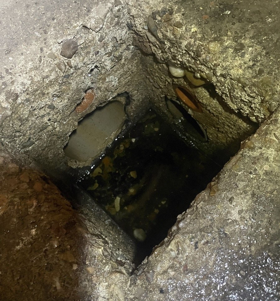

Rád bych se poradil ohledně řešení odpadů v rodinném domě z 80.let. V podlaze sklepa jsou rozmístěny po trase odpadního potrubí (z kuchyně, koupelny, wc) betonové jímky. Zakryté dřevěným deklem + kobercem to přes 40let fungovalo. Prý se to takto v té době dělalo, ale je mě to divný. Setkal jste se tím někdo? Voda tím normálně protéká (venku je to napojené na kanalizaci), ale divím se že to tam nesmrdělo. A taky nevím k čemu jsou, kam vedou ty "cihlové" trubky které jsou v jímkách umístěny nad odpadním potrubím. Může se to takto nechat fungovat dál?

Ty trubičky jsou drenáže, v principu to samý, co se za komančů pokládalo do mokrejch luk a polí na odvedení vody z mokřin - a co se dneska v přírodě houfně likviduje, aby se zadržela srážková voda v krajině. V baráku to nech, sbírá to vodu prosáklou do stěn přes mizernou/žádnou protivodní izolaci. A na otázku "proč to z podlah nesmrdělo?" je odpověď jednoduchá - ty smrádky jsou většinou lehčí než vzduch. Většina kanalizačních/odpadních potrubí je dimenzovaná tak, že jima nikdy neteče voda v plným průřezu, vždycky je tam část průřezu "zavzdušněná" - a protože i podle norem musí mít odpady vždycky nějakej spád i ve "vodorovnejch" pasážích právě pod podlahou, funguje v nich cosi jako komínovej tah. A taky proto má mít každá taková větev v nejvzdálenějším = nejvyšším místě odvětrání "komínkem", vyvedeným mimo obytný prostory. Pokud tam takový odvětráváky máš, prostej tah v nich zajišťuje "bezsmradovitost", i když ty dekly v podlaze/podlahách nebudou hermeticky utěsněný - prostě a jednoduše uvnitř toho odpadu nad hladinou vody je proti interiéru těch místností podtlak, kterej nedovolí smrádkům "vytéct" ven, naopak spárama kolem těch deklů nasává určitý množství vzduchu těsně nad podlahou a odvětrává tak například sklepní prostory ... Jsou to jednotky Pascalů, ale na to odvedení smradu to stačí.

Tehdy nebyly ke koupi kontrolní šachty a ani dneska asi nebudou s takhle různou výškou nátoků. Navíc smíchání dešťové a kanalizační vody nikdo neřešil...
