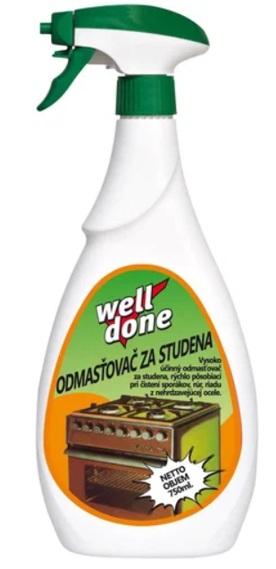

mne sa pred pär rokmi podarilo s týmto...2x som strekol okolo "závitu"
