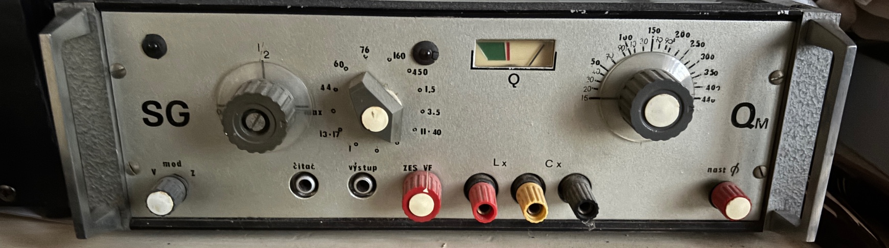

Obsahuje Generátor a rezonanční Q-metr.
Generátor je funkční s široce přeladitelnými rozsahy od 13 kHz do 7 MHz. Jeden cinch výstup pro Čítač.
Výstup může být AM modulovaný z vnitřního nf oscilátoru a s nastavitelnou amplitudou (cinch Výstup, zlobí).
Rezonanční Q-metr
Kapacitním trimrem vpravo se nastavuje výchylka k polovině měřáku. To funguje divně, skokově. Přesný postup mohu zjistit. (Víte někdo?)
Vnitřní konstrukce je přehledná, snadno diagnostikovatelná, poloprofesionální.
Nabízím na opravu či součástky za 200+poštovné.

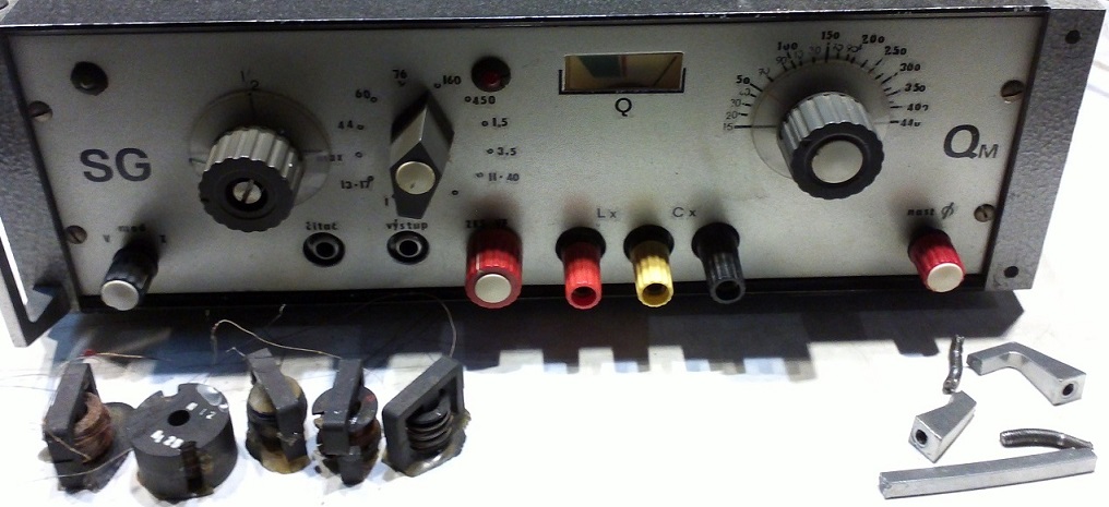

Zásilkovna: Jistě by nám manažeři vysvětlili, jak usilovně pracují na neustálém zlepšování služeb. Tady je jeden z výsledků - obrázky od kulikuse jsou před odesláním a následující jsou pořízené po vybalení zásilky přepravené uvedenou "službou" ...

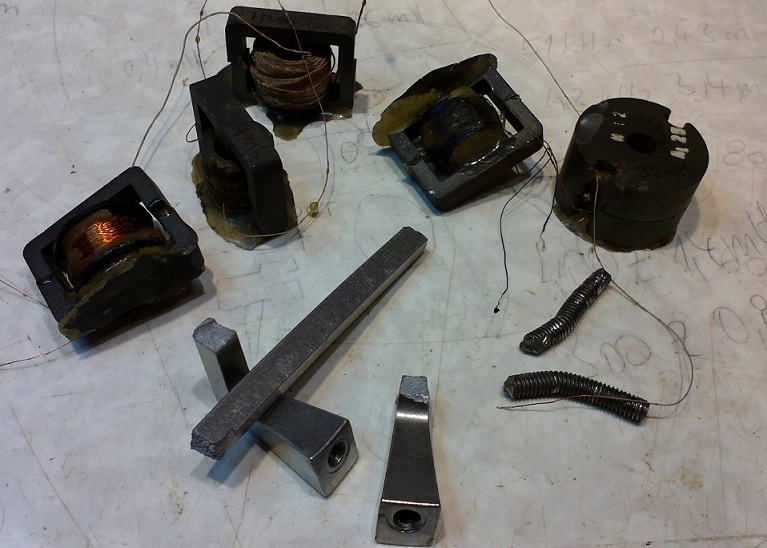

Jen pro ilustraci, jak něžně s tím asi burani zacházejí, když se přes balík urazí a přerazí to držadlo.
Jasně, ty přilepené cívky asi nemohly moc držet, ale aby se urvaly, musela to být pecka.

Tvl, to zírám! Poslal jsem to s vírou, že k takovému zvěrstvu nedojde. Zabalené to bylo v papundeklové krabici, jejíž rozměry umožnily použít vycpávku jen na jednom boku a velké plochy dvojitě - moje chyba.
Já bych zahájil vymáhání škody, tak 2k. Dát to do hromady ti zabere dost času.
Pošlu ti fotku ve vysokém rozlišení, je vidět připojení cívek. Snad ferity nepraskly. Madlo je asi duralové, půjde svařit.

ps madlo je od šuplíku..

Koukám, že jsou ohnuté šrouby madla. To je M4 nebo M5?
sis2
Příspěvky: 1508
Bydliště: JN89GF
#14 Příspěvek od sis2 »
M4. Posílat nic nemusíš, mám AR8/81 a orientuju se.
